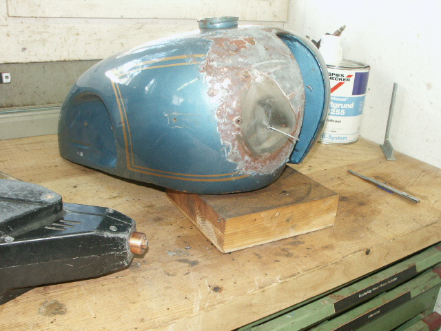

Genau mit dieser Metode habe ich eine Grosse Beule aus meinem Triumphtank entfernt.
Mit hilfe einer Nagelschweisspistole wie sie Lüftungsbauer zum Isolieren ihrer Kanäle einsetzen habe ich einen Nagel ins Zentrum der Beule gesetzt. An diesem Nagel konnte ich einen Gegenhammer befestigen und so das Blech herausschlagen. Bei der grösse der Beule waren allerdings schon mehrere Nägel nötig. Da ich den Tank sowiso neu Lackieren musste konnte ich den Rest der Beule mit Aufzinnen verschwinden Lassen.
Wenn du die Beule durch den Tankstutzen mit einer Eisenstange erreichen kannst, gibt es noch die möglichkeit, die Delle heraus zu drücken oder zu schlagen. Das funktioniert auch wenn die Stange gebogen ist. Bei vorsichtiger Bearbeitung bleibt sogar der Lack ganz und muss nicht geflickt werden.

- Pict0110.jpg (213.59 KiB) 1583 mal betrachtet

Dani, dein Bild spricht Tausend Wörter ...
