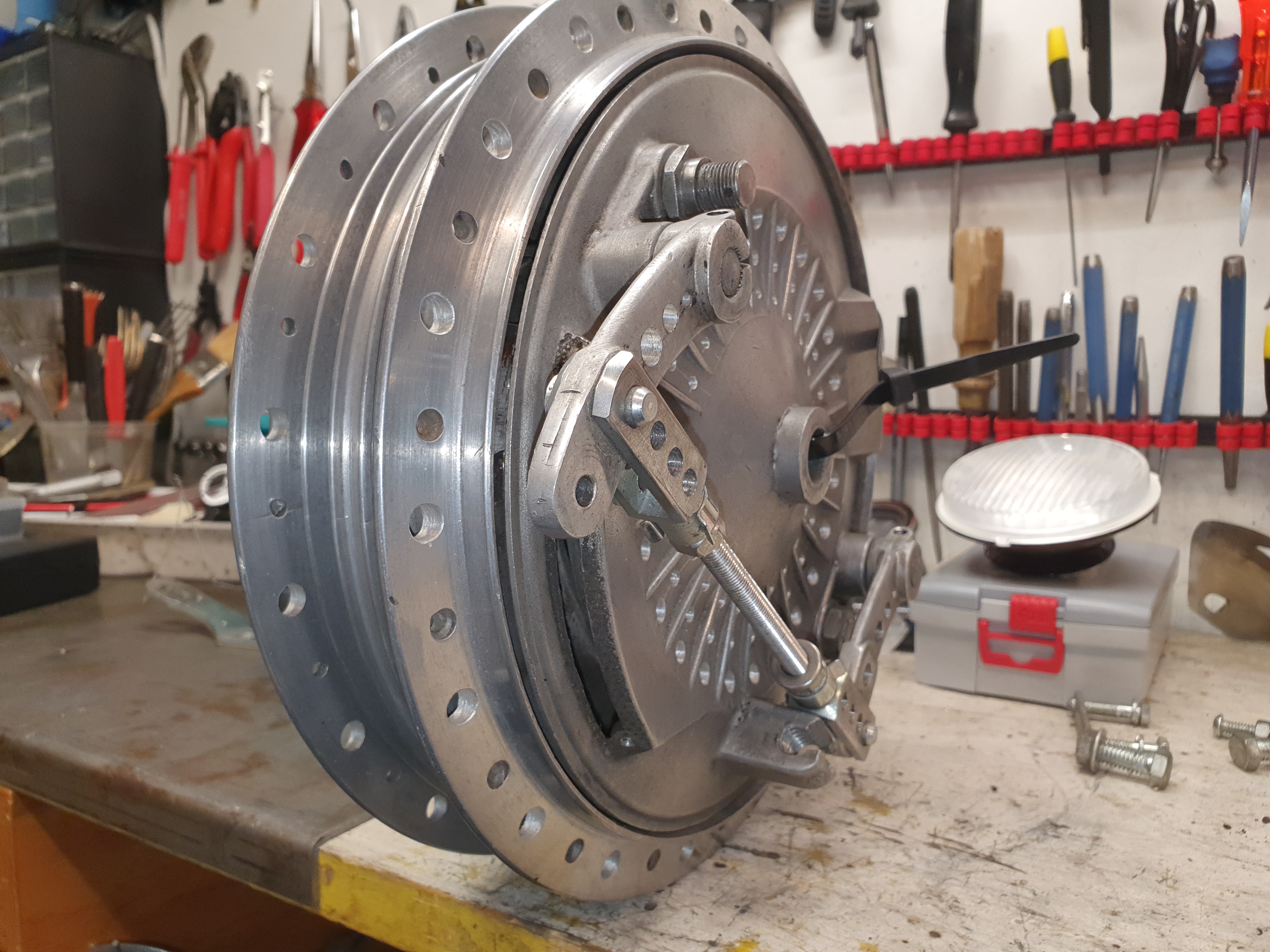

Hallo allerseits, ich bin neu im Forum, Rene, Baujahr' 74, aus Kriens.
Ich habe eine Grimeca Duplex Bremse erstanden, mit der Idee diese in ein Cafe Racer Projekt einzubauen. Nun bei näherem Betrachten, gibt das Teil mir Rätsel auf. Es ist eine Linksseitige Bremse, wenn der Grössere Lufteinlass in Fahrtrichtung schaut, und der Anker oben ist, zeigt die Bremskabel Führung schräg nach unten. Wie ichs auch drehe und Wende, ergibt das nicht viel Sinn. Ich habe Fotos angehängt, kennt jemand diese Bremse? In Welchem Motorrad war die mal verbaut? Warum diese Komische Anordnung? Würd mich freuen wenn ihr mir damit helfen könnt. Beste Grüße René

Ist vielleicht eine dumme Frage; bist Du sicher, dass die Bremse korrekt zusammengebaut ist?
Der untere Hebel im ersten Bild hat eine Druckmarkierung. Denke, da war mal was dran.
Grüsse aus Glarus
Raoul

Beitrag von delee »
Hoi Raoul, die Frage ist schon berechtigt, hab mich auch gefragt ob möglicherweise diese Aurückhebel gar nicht orginal sind. Die Hebel sind jetzt vertauscht, darum die Abdrücke, spielt aber keine Rolle. Sicher ist das Verbindungsgestänge nicht orginal, da für die Bolzen die Ausrückhebel leicht aufgebohrt wurden. Aber seltsam ist die grundsätzliche Anordnung von Belüftung, Anker, und Bremskabelaufnahme, es ergibt einfach keinen Sinn, das Bremskabel in so einem Winkel von unten zuzuführen. Hab schon Stunden im Netz Alte Fotos gesichtet, und nichts vergleichbares gefunden. Der Vorbesitzer hat sie in Italien an einem Markt gefunden in einer Borani Felge 3x18 , er meinte sie gehörte zu einer Duc.

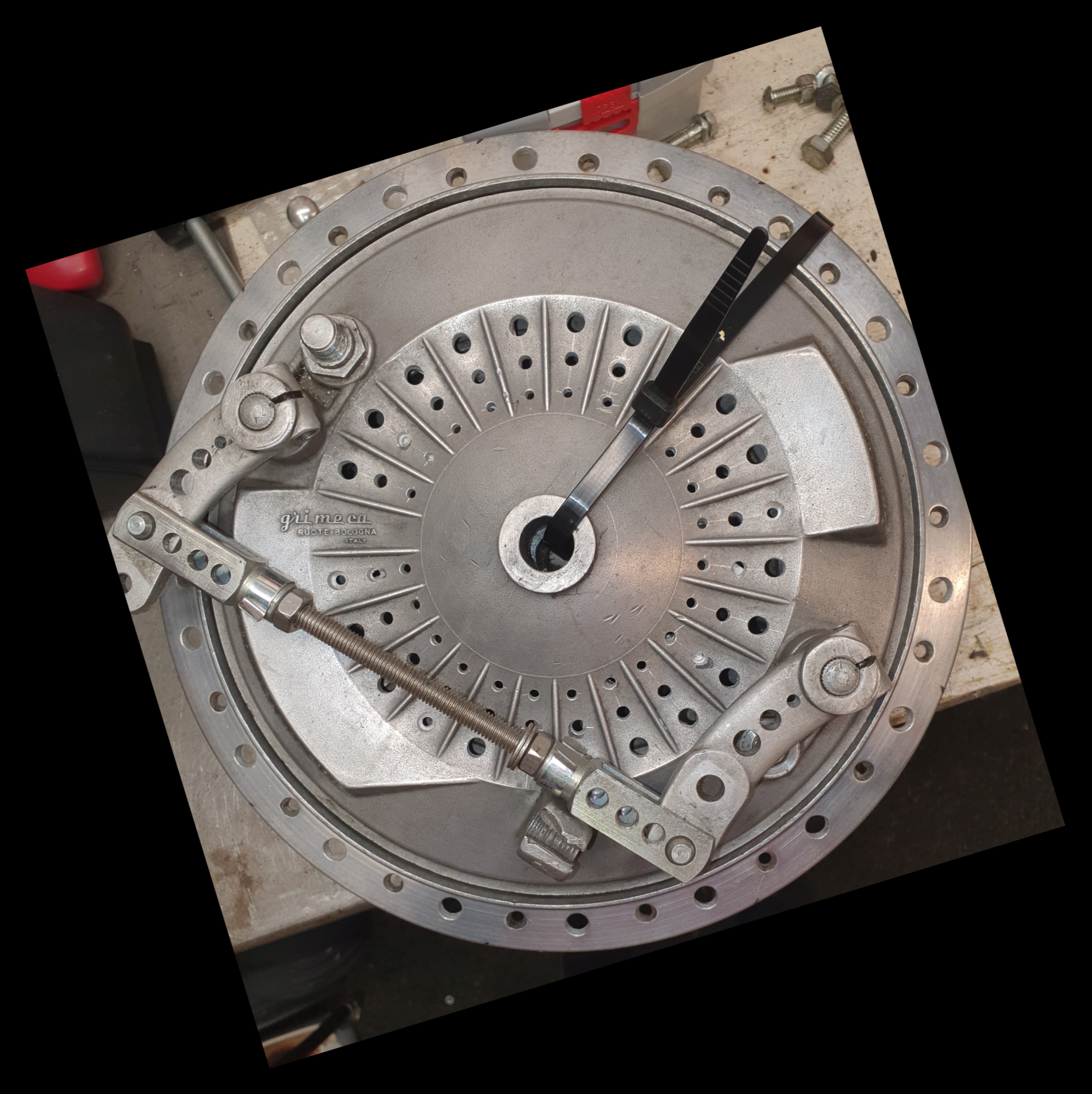

Nachtrag
Wenn man Grimeca Duplex googelt, kommen teilweise abenteuerliche Bilder.
Bremskabel-Anker am Gabelholm oder gar an fliegenden Konstruktionen.
So, wie mein Bild, ist natürlich der Luft-Eintritt auf der falschen Seite (hinten).
Soll der in dieser Konfiguration vorne sein, wäre eventuell ein grosser Bogen
mit dem Bremskabel unten durch in Betracht zu ziehen. Ausprobieren.
Ruedi
RuediKehl
Beiträge: 1931
Registriert: 06.08.2008 16:10
Re: Rätsel um Grimeca Duplex
Beitrag von RuediKehl »
Nachtrag #2
Ich habe die Bremse mal so gedreht, dass die Grimeca-Schrift horizontal steht.
Sieht machbar aus, mit dem Kabel unten durch.

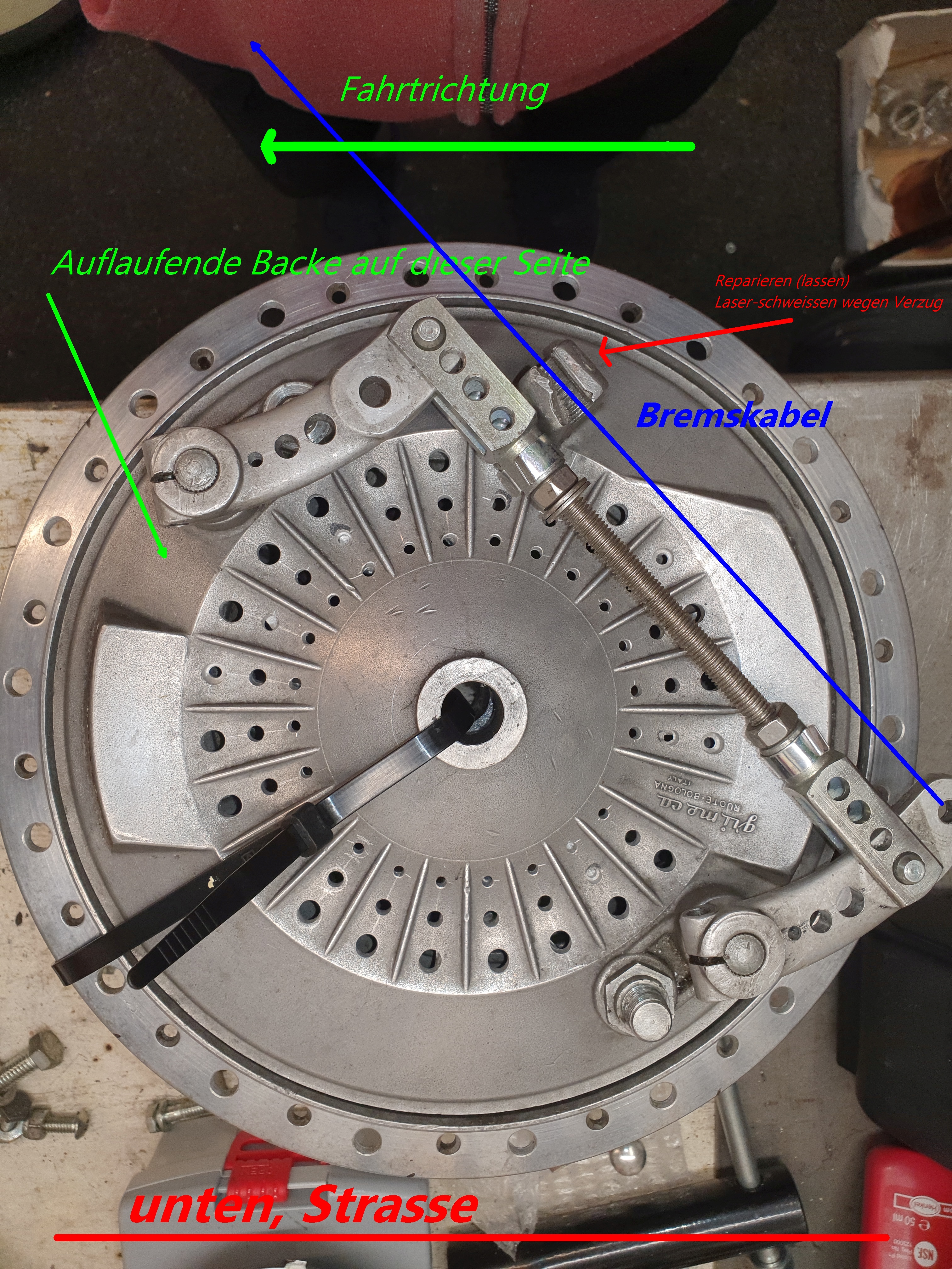

Beitrag von delee »
Danke für die vielen Ideen, und die interessante Diskussion, fakt ist die Bremse wird links montiert, sonst sind die Backen ablaufend, der grosse Lufteinlass sollte wohl in Fahrtrichtung, der Anker oben und auch wenn die Hebel nicht orginal wären ist die Kabelführung unten. Hmm, die Montage passt auch nur so, rein von den Bolzenlängen und Funktion der Bremse.Hab das Teil noch einem Bekannten mit nach Italien gegeben, mal sehen ...

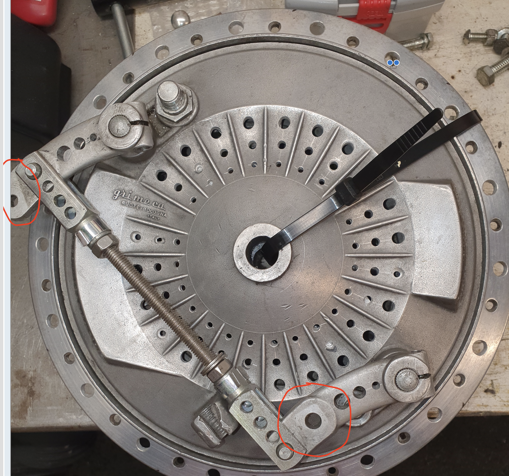

Was mir erst jetzt auffällt ..
So wie die Verbindungsstange auf dem Bild montiert ist, sind die Anlenkpunkte der
zwei Hebel unterschiedlich.
Da kommt nicht gleich viel Kraft auf beide Schlüssel.
Die Anlenkung am unteren Hebel müsste in das Loch, welches näher beim Drehpunkt ist.
Ruedi
Beitrag von Irish »
delee hat geschrieben: ↑
07.07.2024 21:00
Wenn die Hebel im Gegeguhrzeigersinn etwas weiter nach unten gedreht werden könnten und der untere im richtigen Loch wäre würde alles passen, also entweder falsche Hebel oder Hebelstellung kann eventuell verändert werden.
Beitrag von delee »
Wahrscheinlich ist es so wie im Bild von Ruedi, so ist der Winkel einigermaßen moderat. Ich werd die Bremse nicht verbauen, hab ne schöne Doppelduplex gefunden:) wenn also jemand interesse daran hätte, gern melden.
