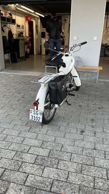

Hallo zusammen!
Ich habe heute meinen Motom 48c 1962 vorgeführt und gleich mit Veteraneneintrag bestanden.
Stand seit 15 Jahren.
Nun möchte ich gerne ein wenig mehr "power"...
Der Motom läuft knapp 45km/h und der 3. Gang brauchts praktisch nicht, da er kaum Leistung bringt.
Bergauf kommt dann wirklich nicht mehr viel.
Vergaser ist ein Dellorto SO14/12.
Gibt es grössere Vergaser oder was könnte man da vernünftig machen?

Hallo Y. Kärcher
Gratuliere zu Deiner schönen MOTOM.
Deine MOTOM ist ein seltenes Modell 48C ( mit 51ccm ) gebaut ab 1960, in dieser Variante nur für den Schweizer Markt gebaut.
Konnte man so in Italien nicht kaufen. Der Gepäckträger ist ein Original Zubehör von MOTOM Gmbh Zürich.
