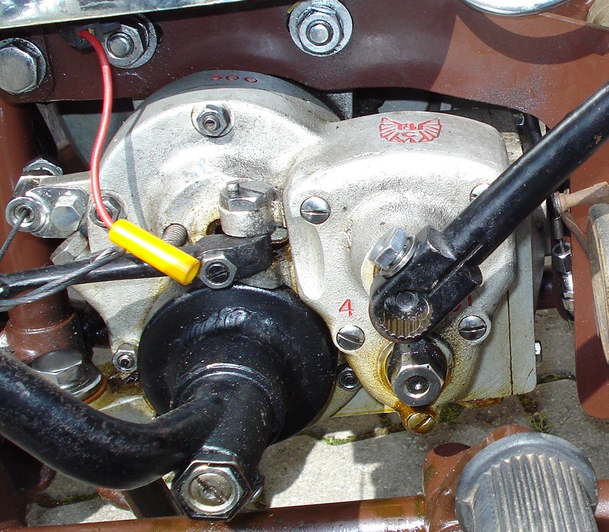

Hallo,
an meinem 1948er Condor (MAG 1-Zylinder) ist die Kickstarter Rückholfeder gebrochen. Ich will nun neue Federn anfertigen lassen. Brauchst sonst noch jemand Kickstarter Rückholfedern? Das Getriebe war in vielen Modellen verwendet:
A680 Militärmodell von Condor und Universal
Alle Condor 1938 - 1955 welche einen MAG Motor haben und das 4-Gang Getriebe.
Obwohl die Feder recht einfach aussieht, muss mit etwa Fr. 180.- gerechnet werden. Vielleicht macht eine etwas grössere Stückzahl den Preis noch etwas billiger. Hier ein Bild vom Getriebe.
Wer eine Feder braucht, einfach melden. Hier im Forum, oder Email, SMS, Whatsapp, anrufen.

- DSC01748.JPG (246.27 KiB) 1461 mal betrachtet

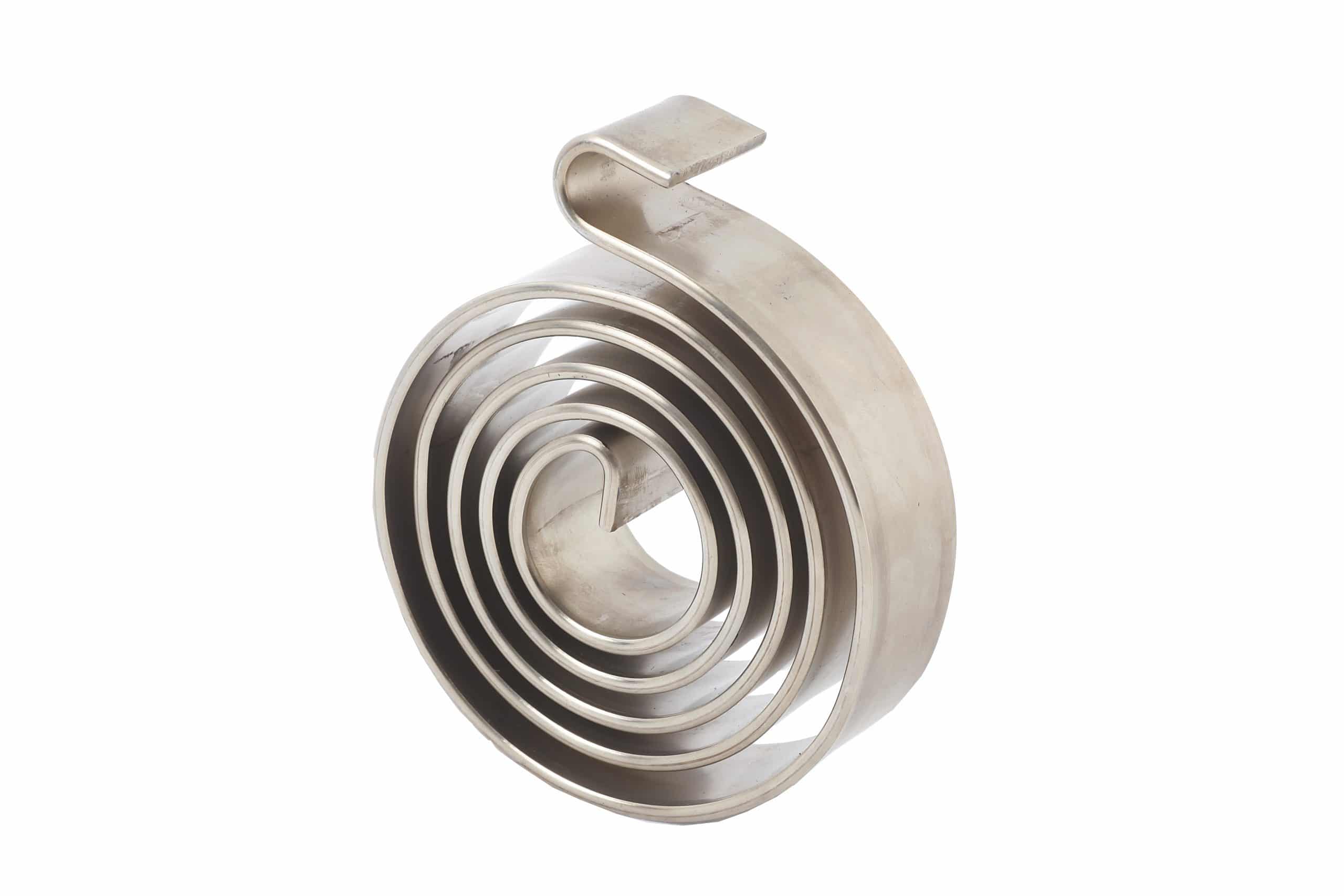

Wie sieht denn die Feder aus?

Hallo Dani,
warum ist es wichtig, wie die Feder aussieht? Es ist die Feder, die in diesem Getriebetyp eingebaut ist. Bei der Abklärung fand ich bereits heraus, dass die Feder vom Condor-Rudge Getriebe sehr ähnlich aussieht, aber nicht passt, ist zu gross im Durchmesser. Der Vollständigkeitshalber hier trotzdem ein Bild einer ähnlichen Feder. Meine Feder kann ich nicht mehr fotografieren, ist bereits dort wo die Federn hergestellt werden.
Gruss Reto
