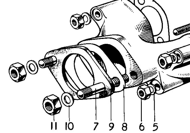

Bei Triumph heisst das Ding "Insulating Block" (Nr 9 im Bild unten). Zwischen dem Isolierblock und dem Vergaser hat es noch eine O-Ring-Dichtung.
Dank dem Ansaugstutzen ist der Vergaser bei meinem Twin deutlich weniger thermisch belastet.
Gruss Christian
Insulating Block (Nr 9)

christian amoser hat geschrieben:Bei Triumph heisst das Ding "Insulating Block" (Nr 9 im Bild unten). Zwischen dem Isolierblock und dem Vergaser hat es noch eine O-Ring-Dichtung.
Gruss Christian

Ich würde den O-Ring und die motorseitige Dichtung auch ersetzen. Da darf keine Falschluft angesogen werden. Zudem definiert die Länge der Stehbolzen wie dick der Isolierblock sein kann. Bei mir ist der lediglich ca. 4mm (5/32"?) dick.

apriprod hat geschrieben:War bei dir Christian auch eine grössere übung notwendig, oder hat alles perfekt gepasst?
Angelo,
Bei meinem Triumph ist alles wie im Partsbook beschrieben - Ausser dass die Dichtung auf der verkehrten Seite des Isoblocks liegt. Ich muss mich auch mal drum Kümmern. Der Vergaser ist recht verwinkelt eingebaut. Früher hatte man wohl mehr Zeit zum Sachen zerlegen als heute ;-)
