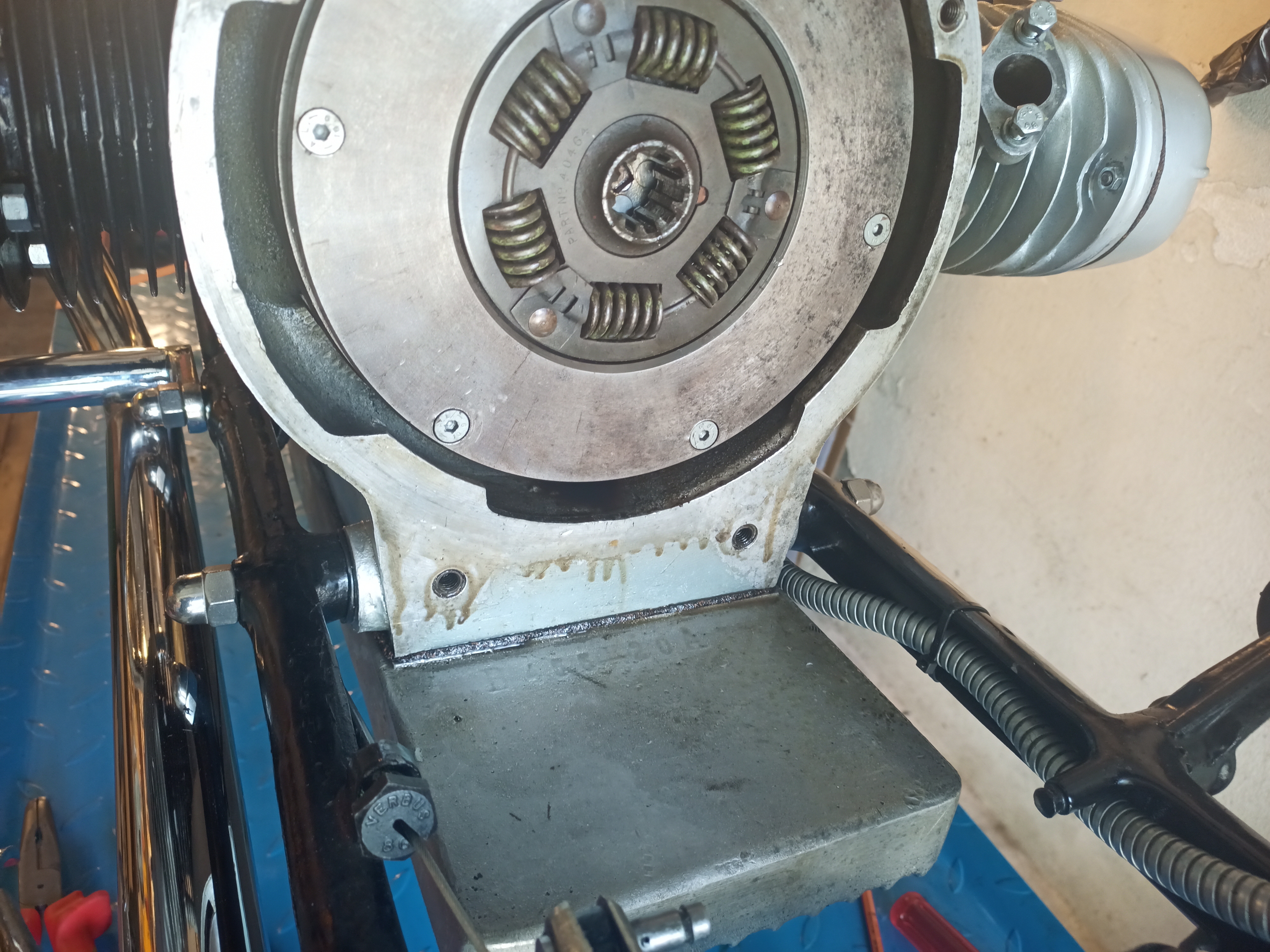

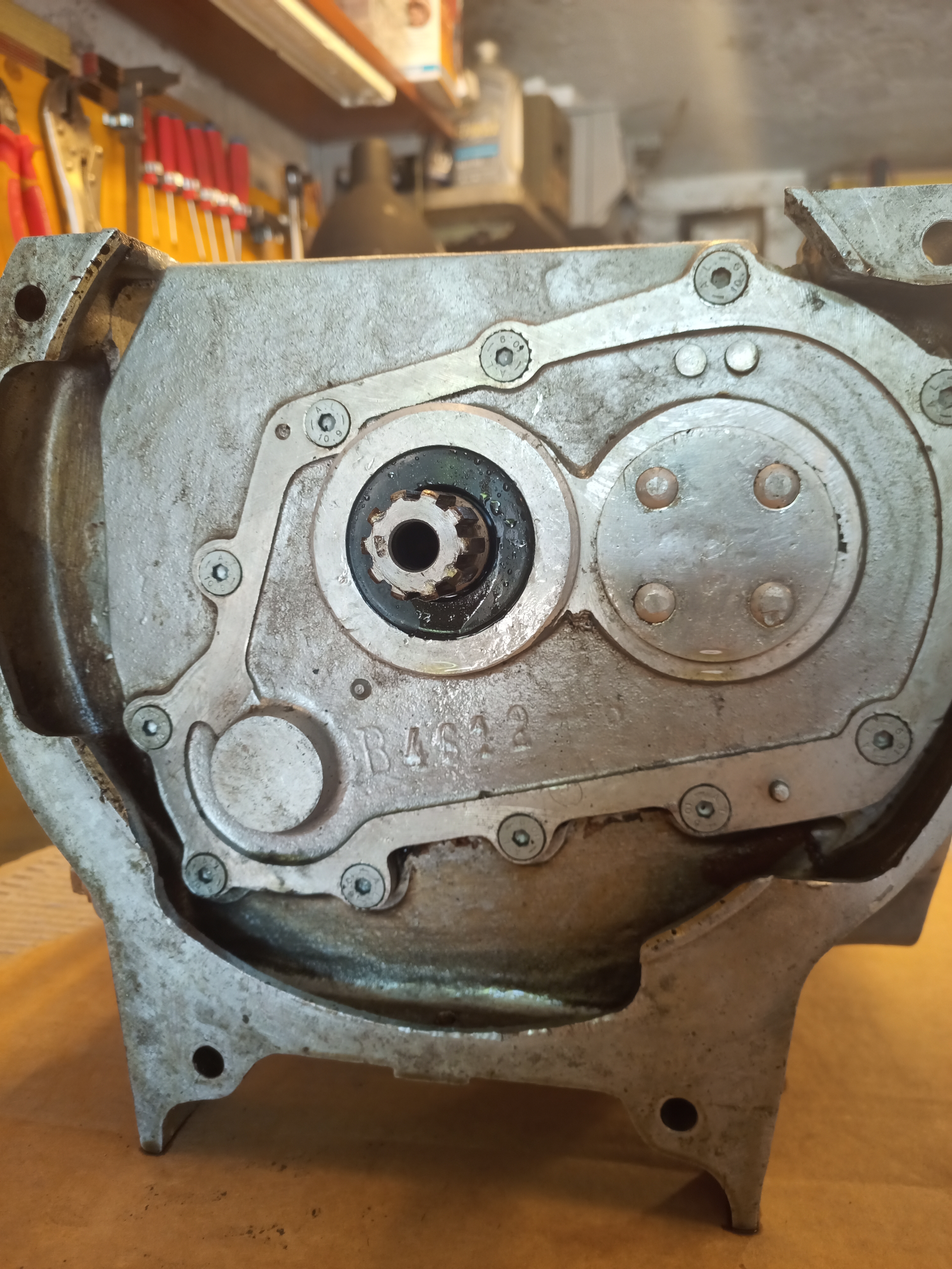

Meine B50 ist ein wunderbares Gefährt, nach der sanften Restauration während der letzten 2 Jahre läuft sie auch überaus anständig und ist dort dicht wo sie dicht sein soll.... ausser eben dem (beim Restaurieren nicht geöffneten) Getriebe. Das Getriebeöl (Motorex Oldtimer SAE 50 HD) suppt aus der Getriebewelle und dem Abschlussdeckel, nach 40 Kilometer Fahrt begann die Kupplung durchzurutschen wegen dem Öl. Dabei ist vor allem das Öl von der Getriebewelle ein Problem, weil es durch die Rotation der Welle hochgeschleudert wird und den ganzen Kupplungsraum nässt.
Das Getriebe ist jetzt runter und ich suche jemanden der sich dem Getriebe annimmt, weil ich damit keine Erfahrung habe. Eine "Werkstatt des Vertrauens", wie man so schön sagt, habe ich leider nicht, daher wäre es super, wenn mir jemand einen persönlichen Tipp einer entsprechenden Werkstatt geben könnte. Oder natürlich selber Erfahrung hat und sich dem Getriebe annehmen möchte. Ich bin in Bern zu Hause, fahre aber weit für ein dichtes Getriebe....

Bin kein "Universalist", aber ein Praktiker. Kannst Du diesen Simmenring nicht von aussen wechseln? Die Welle anschliessend auf Rundlauf, Riefen prüfen. Der Simmenring kann ev. über www.montalpina-shop.com (in Kriens LU) bezogen werden. Anschliessend wieder einbauen und Testfahren... Muss der Motor raus für Ausbau des Getriebes? Bei meiner BMW R67/2 möglich ohne Motorausbau, ging jeweils sehr schnell. Gruess Paul

Den vorderen Simmerring kannst du so wechseln. Da kommt man so ja dran und das ist ein Normteil.
Etwas blöder ist es auf der Abgangsseite. Da ist nur ein Filzring drin und du musst auch den Mitnehmerflansch abziehen.
Den Filzring kannst du bei Willi Janssen in Ruswil bekommen. Eventuell macht er oder ein Kollege von ihm auch das ganze Getriebe.
Etwas knifflig wird es an der Kickstarterwelle. Da tropft meine.
Wenn du den Deckel mit der Welle runter nimmst musst du den Kickstarter mit Vorspannung und die Zahnräder mit einem bestimmten Einbaumunster zusammenbauen.
Das kann ich dir bei Bedarf auch zuschicken.

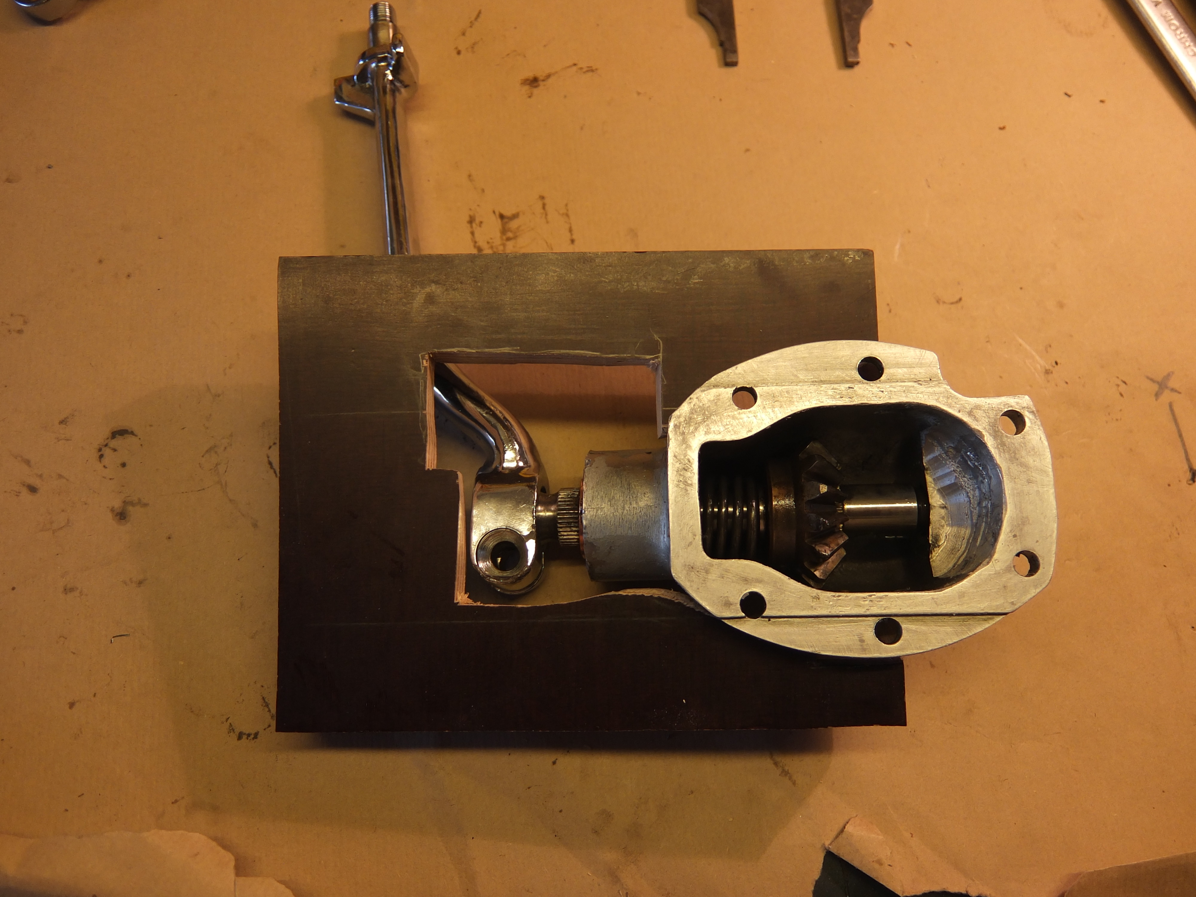

@Paul: Du hast absolut recht, den Simmerring kann man einfach von aussen wechseln. Da aber auch der undichte Abschlussdeckel runtermuss, dachte ich mir, es wäre toll fürs erste mal jemanden an der Seite zu haben, der sich da etwas auskennt. So nach dem Motto: man muss ja nicht jedes Problem, welches eventuell dabei auftaucht selber lösen, wenn sich schon jemand damit auseinandergesetzt hat. Dieser jemand hat sich jetzt übrigens gefunden und ich freue mich nächstens bei ihm mit dem Getriebe unter dem Arm anzuklopfen :-)
@Gerri: Leider schaffe ich es nicht ans Treffen, hoffe aber mal dabei sein zu können, wenn ich mit der Uni hinkomme! Merci für die Infos... bis jetzt ist es ausgangsseitig dicht...hoffe, das bleibt so :-) Kickstarterwelle ist auch etwas undicht, aber nicht so wild. Als ich den Kickstarter vor Jahren zum ersten mal runternahm, habe ich nachher Tagelang geprobt wie ich den richtig wieder drauf kriege! Besonders die Stellung der Zahnräder war ein richtiger Krimi, für die Vorspannung vom Kickstarter hab ich mir dann ein einfaches Werkzeug gebastelt.

Bravo, sehr innovativ!Universalist hat geschrieben: ↑14.08.2022 12:44.. für die Vorspannung vom Kickstarter hab ich mir dann ein einfaches Werkzeug gebastelt ..
Die einfachsten Lösungen sind oft die besten Lösungen.

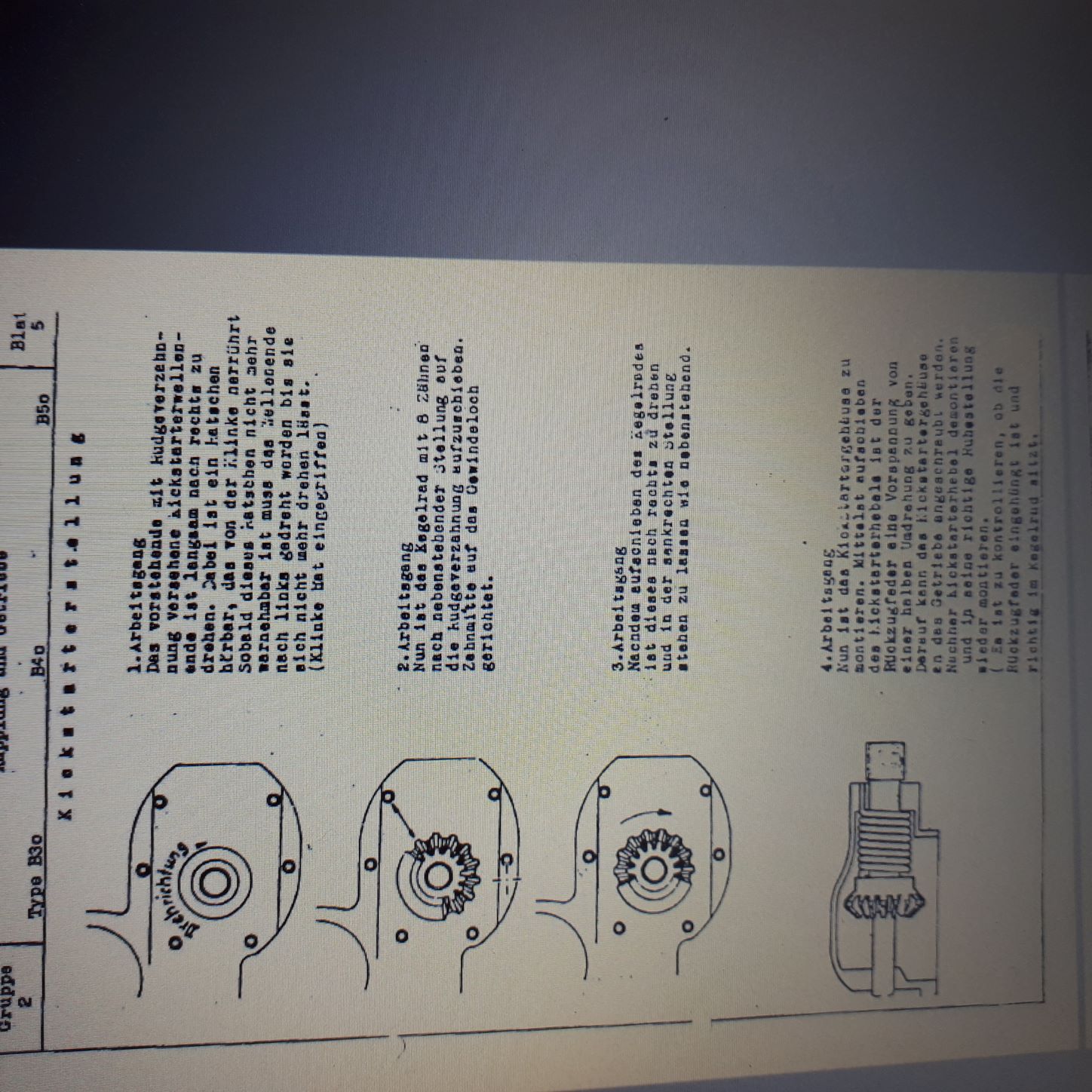

Hallo
hier mal die Anleitung zum Einbau des Kickstarters
Hab es abfotografiert und hoffe du kannst es so lesen.
Vielleicht musst du da ja nochmal dran.
