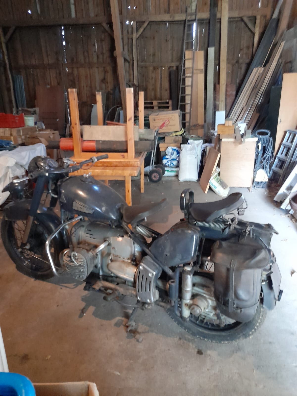

Letzte Woche habe ich meine erste A580 in Lüneburg/BRD abgeholt, Sie stand 20 Jahre trocken in einer Scheune und der Besitzer welche Sie dort untergestellt hatte ist bereits seit 14 Jahren verstorben. Sie wurde mir auf meine Ebay-Kleinanzeigen-Suchanfrage angeboten. Für 2.100€ konnte ich einfach nicht nein sagen und habe mich spontan ins Auto gesetzt und die 1500km abgespult.
Motor dreht und das Fahrzeug ist bis auf Batterie und Zündschlüssel / Zündnagel komplett. Papiere liegen mir leider keine vor...

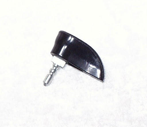

3. Welchen Zündnagel / Zündschlüssel benötige ich ?

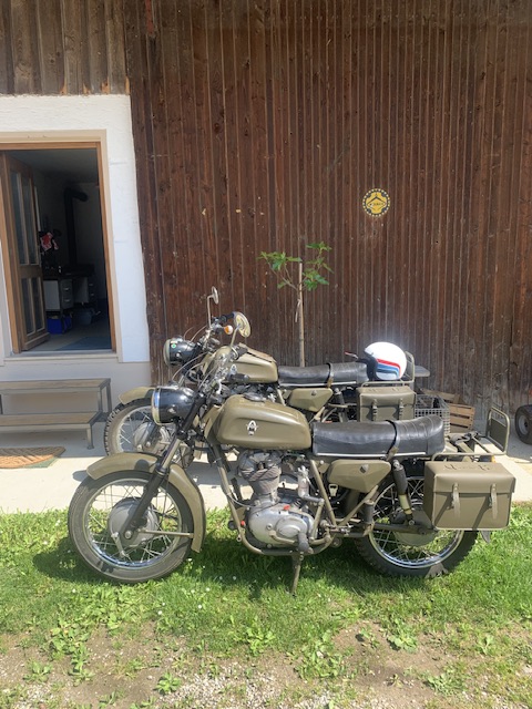

Condor A580 bei der Verkäuferin/Fundort, Bilder nach der Inbetriebnahme in gereinigten Zustand folgen Hier meine erste gekaufte A350
(Umbau auf Ducati 350 Kolben/Zylinder und Mach1 Ducati Nockenwelle grün/weiß) Hier meine zwei fahrfertigen A350

2. Hat jemand ein Bild oder einen Zündnagel für mich ? Wäre aktuell zur Wiederbelebung am wichtigsten...

Für den Schlüssel ist ein Bild im Anhang, gibt's von verschiedenen Herstellern auch mit oder ohne Bakelit-Kopf. Bei ebay gibt's den Kram (z. B. für Zündapp DB Baureihe Motorrad Meister Milz für ca. 10 Euro oder für EMW R35/1-2 bei AKF für ca. 6 Euro).
