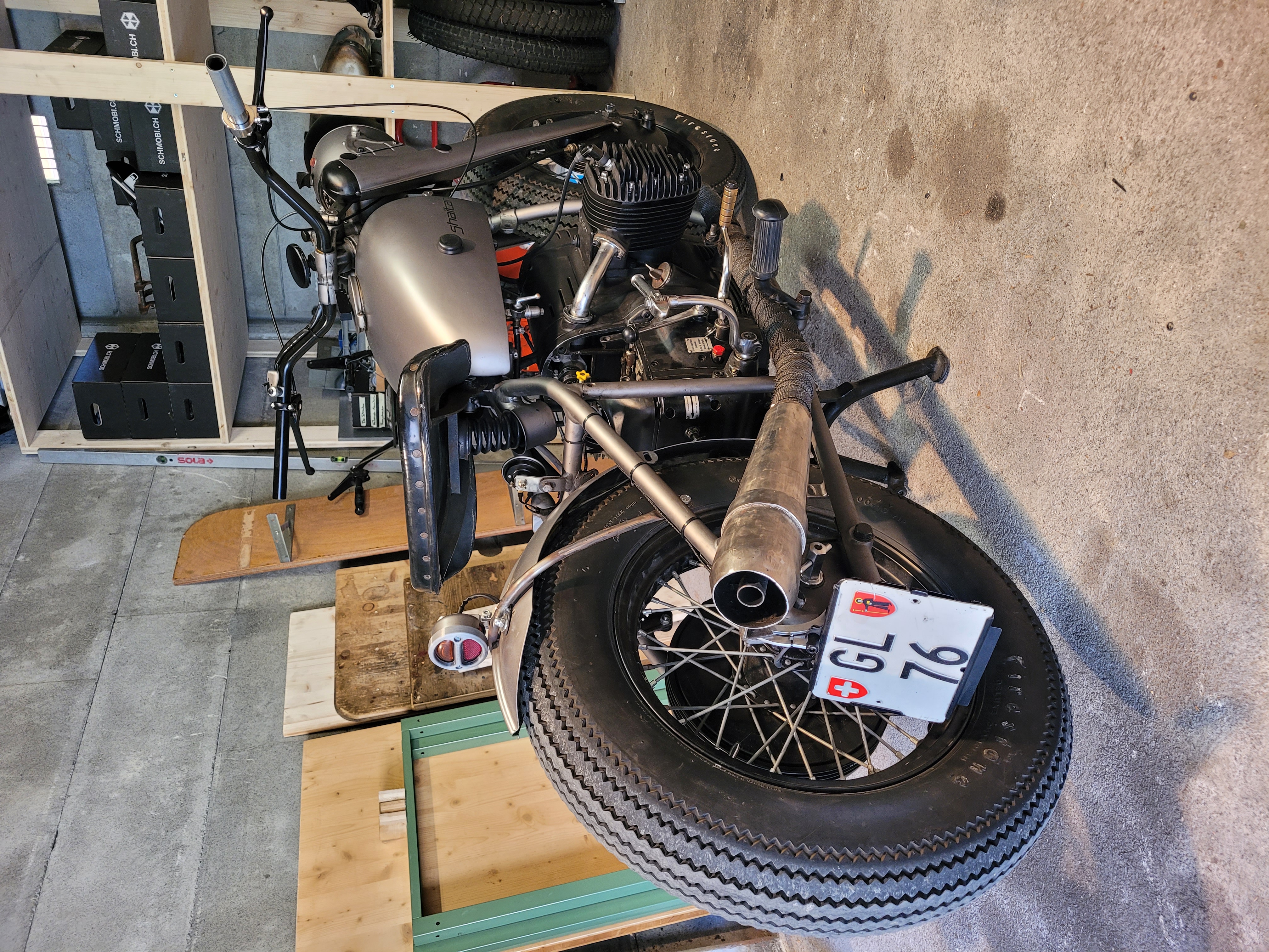

Aktuell habe ich die Condor A580 (1.Gen) vom Kollegen in der Garage. Da hatte ich vorletztes Jahr schon mal das Getriebe gemacht (Schaltgabel gebrochen). Dann noch eine Vape eingebaut, EA abgedichtet, anderer Vergaser drauf, Nummernschild versetzt, neuer Lenker (und Armaturen).....
Nun hatte er aber schon immer das Problem das die Kupplung "huärä sträng" zu betätigen ist. Habe das Teil mal ausgebaut letztes Jahr, die Verzahnung auf der Druckplatte entgratet und gaaanz leicht eingefettet. Eine Verbesserung war auf jeden Fall spürbar, zufrieden ist er aber noch nicht.
Hat jemand von euch eine Idee? Kupplungsfedern ungleich?

Ja also, Gänge lassen sich leicht schalten wenn die Umdrehungen passen. Mann muss Tourenzahl recht weit runterfallen lassen damit man sauber runterschalten kann. Da geht auch mit Zwischengas nicht viel.
Die Maschine zieht nicht im Leerlauf, einzig beim Kuppeln (das eben sehr viel Handkraft benötigt) macht die Kupplung ein wenig "Geräusch". Werde mir das Ganze nochmal genauer anschauen sobalds wieder etwas wärmer ist

Jaa die Kupplung geht "e chli ringer", dürfte aber für meinen Geschmack noch leichtgängiger sein.
Jetzt muss ich noch das Problem mit der Schalterei lösen. Den Führungsstift von der Schaltgabel für den 3ten und 4ten Gang habe ich freigestellt im Getriebedeckel.
Die Maschine lässt sich sehr gut hochschalten von 1-4. Runterschalten vom 4ten in den 3ten ist aber eine Geduldsprobe. Wir haben schon alle Drehzahlen und Geschwindigkeiten durch. Es rattert aber der Gang will nicht rein.
Aufgefallen ist mir dass das Schaltgestänge, von der Fussschaltung bis zu den Hebeln oben auf dem Getriebe doch alles recht Spiel hat. Kann sein das da zu wenig "Schaltweg" vorhanden ist?
