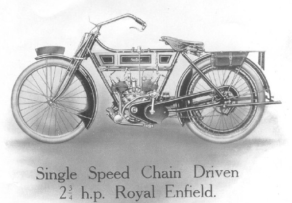

Ich fand diese Motosacoche auch sehr interessant, es fehlen die "Kronjuwelen": 2-Gang-Übersetzung mit der Kupplung. Wohl kaum zu finden, ich hab's mir aus dem Kopf geschlagen. Hier ein Bild einer 1912 Royal Enfield, welche auch von Motosacoche beliefert wurden, mit dem Getriebe dran.
1912 Royal Enfield.jpg (68.65 KiB) 1272 mal betrachtet

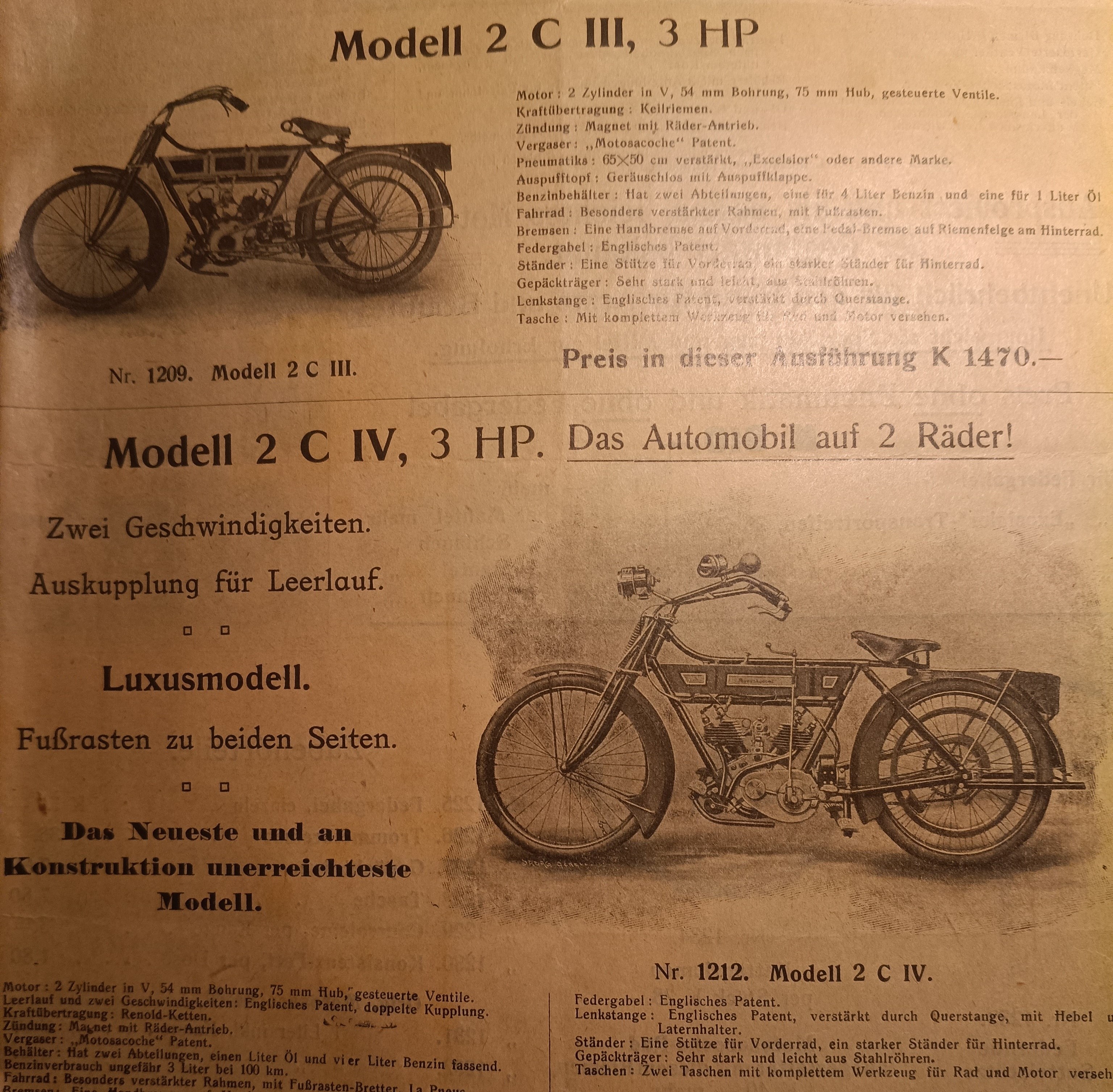

Nachfolgend meine Einschätzung :
Statt einem 2C4 müsste ein 2C3 Motor verbaut sein .
Dies ergibt sich daher , weil der Antrieb sich auf der linken Seite befindet .
Eine 2 fache Ziehkeilketten Übersetzung hatte diese Ausführung aber noch noch nicht .
Siehe dazu das beigefügte Prospekt . (erstes Bild oben links)
Auch wäre die Bohrung für die Montage der 2 fachen ZKÜ wohl zu klein , ein Tretlager passt da eher .
Beim zweiten Bild mit dem 2C4 Motor ist der Antrieb aufs Hinterrad auf der rechten Seite .
Das Prospekt ist von 1912
Weisshaar
Beiträge: 67
Registriert: 04.11.2005 23:25
Re: Motosacoche - Dufaux 1911 in Ricardo
Beitrag von Weisshaar »
Nachtrag :
Die Zweifachketten Übersetzung und der dazugehörige Blechkasten hat dieses Model nicht .
Muss also auch nicht gesucht werden .
Wer ganz großen Wert auf Originalität legt , tauscht den 2C4 Motor gegen einen 2C3 .
