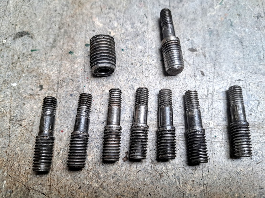

Da ist am besten Reparaturbolzen zu verwenden. Helocoil ist nicht geeignet, da es dann ein Feingewinde ist und noch weniger hält.
Siehe Foto.
Im Bild sind 7 Stück M10/8, 1 M12/ und 1 Gewindeeinsatz M14/8.
Sollte die jemand brauchen, ich verkaufe sie.
Zu der Aussage des Mechs, dass Kupfer für Dichtungen nicht besonders geeignet ist, meint er wohl massive Kupferdichtungen wie bei der A 680, die man vor der Montage ausglühen musste. Meine sind jedoch mit Kupferfolie belegtes Dichtungsmaterial.
Fritz der Tengler
Fritz der Tengler

Noch etwas: alle Bohr- und Gewinde-Arbeiten sollen am besten am heissen Zylinder ausgeführt werden. Den Zylinder am Ofen oder Heizplatte auf 80 Grad erhitzen. Das Aluminium dehnt sich bei Hitze aus, und die Bohrungen werden größer und die Bolzen werden dann locker. Ausserdem ist das Alu bei den Zylindern und Köpfen nicht von bester Qualität, daher auch die Probleme. Condor hat da keine gute Lösung für die Stehbolzen gefunden. Besser wäre gewesen, wie bei den Engländern fürs Alu 3/8 BSW Gewinde zu verwenden. Bei den Auspuffkrümmern hat Condor ja auch 1/4 BSW verwendet. Auch bei allen Alu-Deckeln am Motor und Getriebe 1/4 " BSW. Aber das ist ja schon Geschichte.
fritz der tengler
fritz der tengler
