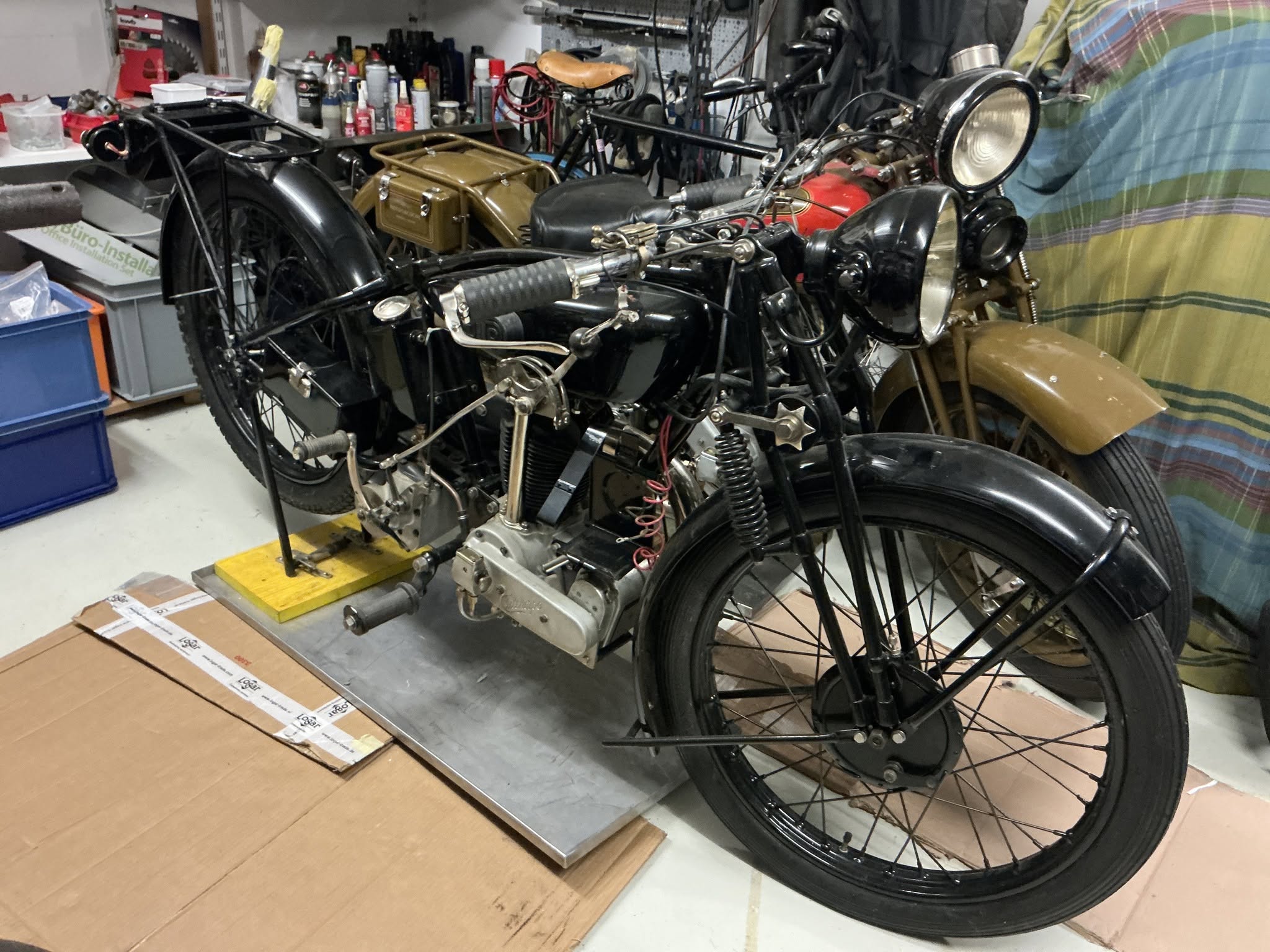

Hallo Zusammen,
Ich bin noch immer dran das Motorrad zu restaurieren, und komme leider nicht weiter (angefangen vor 26 Jahren). Kann jemanden weiterhelfen.
- Vergaser ist sehr wahrscheindlich ein Amac 10 mdy?. eingebaut is ein amal type 29, mit 27,8mm Durchmesser. Zylindereinlass ist ca. 28.4 mm.
Für ein 350 cc ohv scheint mir der Einlass zu gross, es hätte zu dieser Zeit aber auch eine race version. Hat jemanden noch informationen?
- Benzintank: Bilder für linierung und Abziehbild.
- Toolbox (seitlich) es fehlt der Schloss
HAT NOCH JEMANDEN FOTOS, DOCUMENTATION, USW...
Besten Dank im voraus,
Vincent

Servus Vincent
Bin auch Besitzer einer 350 Calthorpe und nach meiner Erfahrung wird es schwierig mit Info im Deutschsprachigen Raum .
Habe mich mal mit sammy Miler Museum in GB unterhalten und da bekommst du etliche Infos….
Wurde mich gerne mit dir bezüglich Restauration austauschen / treffen diesen Winter 26/27 wenn’s dir recht ist.
Meine Restauration ist noch nicht im Gang da ich etliche andere Projekte am abschließen bin.
Sende dir noch paar Fotos zu
