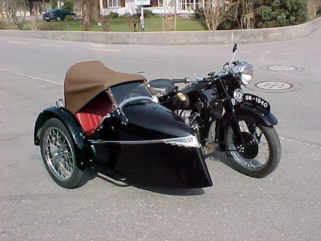

Ich habe eine Gnome Rhone die zum Verkauf steht angeschaut, Bj. 1940 AX 750 OHV als Gespann. Das Motorrad läuft nicht und steht seit ca. 6 Jahren. Sehr wahrscheinlichen gibt es Probleme mit der Magnetzündung (kein Zündfunken). Meine Frage nun, ist sowas in der Regel Kostspielig zum reparieren, gibt es eventuell Neuteile für diese Marke, oder kennt jemand einen Fachmann der sich mit Gnome Rhone Motorrädern auskennt.
andykuhn@gmx.ch
079 202 10 02
Anbei ein Bild des Gespannes
Bin für jede Hilfe sehr dankbar.
Freundliche Grüsse Andy

Es ist nicht einfach zu sagen, ob die Reparatur kostspielig wird oder nicht, so einfach per Telepathie... Vielleicht musst du nur den Unterbrecherkontakt reinigen und das Ding geht wieder! Vielleicht ist's auch ein Supergau mit Anker wickeln, neu lagern, neuem Kondensator, neuen Unterbrecherkontakten, div. Kleinteile neu anfertigen etc. etc., wobei dann im Budget schon gegen 1'000.- Franken bereit stehen sollten. In unserem "Wer, wo, was" findest du die Koordinaten von Werner Arm in Winterthur, der macht dir problemlos und seriös jede Töffelektrik-Arbeit. Mein Tipp (aus eigenem Schaden klug geworden!): Auch falls der alte Magnet noch tut, stelle jedenfalls sicher, dass der Anker vor nicht allzu langer Zeit neu gewickelt oder zumindest neu isoliert worden ist. Das Vorkriegs-Isolationsmaterial (Schellack) wird nämlich mit der Zeit wärmeempfindlich, läuft aus den Ankerwicklungen, verklebt die Magnet-Innereien bis schliesslich die Isolation nicht mehr gewährleistet ist: Funkstille!

Habe das Gespann gekauft, Zündung zerlegt, und es war zum Glück nur der Kondenser. Jetzt läufts wieder, zwar nocht nicht so wie ich mir das vorstelle. Bin zwar gelernter Automech, habe jedoch noch nie mit manueller Zündverstellung und ähnlichem zutun gehabt.
Wer weiss wo ich Einstelldaten herbekomme für diesen Gnome Bj. 40 ?
Hatte leider praktisch keine Literatur dabei.
