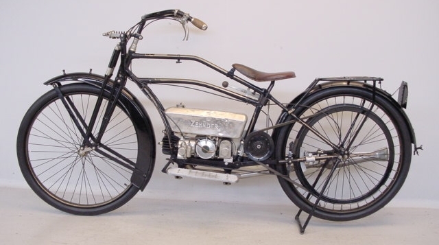

Das ist ein Zehnderli
Hallo Angelo
Der Töff auf der alten Foto ist eine Zehnder. Das kann man sehr gut am tief liegenden Tank erkennen. Weiters kann ich noch sehen, dass der Töff Riemenantrieb hat, die Riemenscheibe am Getriebe sehr hoch ist, ein liegender Zylinder wo auf dem Zylinderkopf das Kerzenkabel zu erkennen ist. All dies sind sehr eindeutige Signale, dass es sich um ein „Zehnderli“ handeln muss, also um einen Töff von der Firma Zehnder in Gränichen, Kt. Aargau.
Mir ist diese Firma nicht im Detail bekannt, hier sollen sich andere Markenkenner melden. Ich meine aber, dass es ein 2-Takt Motor ist, etwa 110ccm hat, und recht flotte Fahrleistungen erreicht. Du glaubst dass das Bild von 1915 ist? Ich weiss es nicht, ich weiss nicht wie alt die Zehnderli sind. Eventuell kann hier jemand anderes weiterhelfen.

Ich habe genauso wie Reto vermutet dass es ein zehnderli ist.
Was nicht zusammenpasst sind die Jahrgangsangaben, weil zehnder nämlich erst 1923 mit der Produktion begonnen hat.
Also ist entweder das foto doch jüngeren Datums oder es handelt sich um ein anderes motorrad, was ich aber kaum glauben kann.
Viele grüsse
walter
Viele grüsse
walter
Ja, es muss isch definitiv um eine Zehnder handeln. Da deren Verkauf aber erst 1924 richtig anlief, muss das Foto falsch datiert sein. Ein Damenmodell kann es aufgrund des tiefen Tanks nicht sein, ich würde sogar auf ein Sport-Modell tippen, da sie ziemlich gestrippt dasteht. Mit 52x52 mm hatte die Zehnder 110ccm und 2.25PS. Zwei Gänge beschleunigten bis auf knapp 60km/h, und auch am Berg ist eine Zehnder erstaunlich stark... Später gabs auch noch 3 Gänge (1934) und gegen Aupreis eine Bosch-Lichanlage (140 Fr. Aufpreis...). Wer je eine Zehnder gefahren hat, wird ein Leben lang erstaunt sein!!
