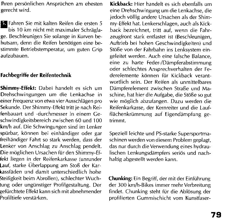

Ich habe meine Haussufgaben gemacht und fleissig gegoogelt:RuediKehl hat geschrieben:: Shimmy ist der korrekte Ausdruck.
Dieses Flattern kommt zustande, wenn die Raddrehzahl mit der Eigen- (resonanz-) Frequenz des Fahrwerkes zusammen fällt. Ueblicherweise bei Geschwindigkeiten zwischn 60 bis 80 kmh
Moderne, steife Fahrwerke in Kombination mit Radialreifen kennen dieses kaum. Ein Zusammenhang mit abgefahrenen Reifen ist kaum gegeben.
"Ein nicht gleichmäßig abgefahrener oder ungünstig geformter Vorderreifen regt beim Fahren (in der Regel zwischen 60 und 80 km/h) Schwingungen in der Vorderradgabel an. Diese Schwingungen können sich selbst verstärken bzw. aufschaukeln und führen dann dazu, dass der Lenker - so er nicht festgehalten wird - in einem Teilbereich des Lenkanschlages pendelt. Das Fahrzeug fährt dabei weiter geradeaus und führt auch keine nennenswerten Wank- oder Rührbewegungen aus. Wird der Lenker wieder in die Hand genommen, hört das Flattern auf. Das Flattern hat nicht die Kraft des Lenkerschlagens und kann dem Fahrer den Lenker nicht aus der Hand schlagen; es führt im Normalfall nicht zu Stürzen." aus Wikipedia.de
Der Wikieintrag widerspricht gewissermassen die Aussage von Ruedi. Ich bin also wieder gleichweit wie vorher.
Ruedi und andere: Kann jemand das Shimmy so erklären, dass es ein Töfflibueb, der gerade mal 14 Jahre alt geworden ist, verstehen kann? So alt fühle ich mich nämlich. Nur der Körper ist reif, der Geist ist immer noch im pubertären Alter ...
Shimmy? Wahrscheinlich leidet meine R50 genau an dieser Krankheit, die in Wikipedia erwähnten Symptome stimmen auf jeden Fall. Nur das mit der Aussage, dass das Shimmy nicht zum Sturz fürht, finde ich etwas gewagt, denn wenn das Pendeln auftritt, kann ich die Fahrtrichtung nicht mehr selber bestimmen!

Also ich versuchs mal ...105.694 hat geschrieben:Ruedi und andere: Kann jemand das Shimmy so erklären, dass...
Als Erstes: Ein zu stramm angezogenes Lenkkopflager verhält sich wie ein alter Lenkungsdämpfer. Das Motorrad muss viel weiter kippen, bis die Präzession wirkt und damit die Gegenlenkbewegung eingeleitet wird. Damit wird Langsamfahren zur quälenden Slalomfahrt. Je schneller gefahren wird, umso grösser die Rotationskräfte, welche der Motor der Präzession sind und damit kleinere 'Korrekturschlenker'.
Also : Hat mit Shimmy gar nichts zu tun.
Shimmy : Jedes mechanische Teil hat eine Eigenfrequenz / Eigenresonanz.
Bei einem Stück Blei ist diese weder spürbar noch irgendwie nachvollziehbar.
Von einem 'Holzkasten' wie beispielsweise einem Geigen-Schallkörper erwarten wir nichts anderes. Eine Feder mit einem Gewicht dran kommt angeregt auch erst nach einigen Schwingungen wieder zur Ruhe. Dieses ist uns von täglichem Erleben geläufig.
Nun ist ein Fahrwerk, ob Motorrad oder Fahrrad (die kennen das auch!), so steif wie auch immer, troztdem ein Element, das verbogen werden kann, und wenn nicht zu fest, wieder zu seiner Ursprungsform zurück findet.
Damit kann man auch dieses, geeignet angeregt, zum Schwingen bringen. Eine typische Resonanzfrequenz kommt eben in den genannten Geschwindigkeitsbereichen zu Stande. Beim anfälligen Motorrad immer bei ähnlicher Geschwindigkeit, jedoch von Motorrad zu Motorrad unterschiedlich.
Der kopierte Ausschnitt ist aus Wilbers 'Neue Fahrwerkstechnik', ISBN 3-929534-17-7, verfasst 2001 von Mini Koch vom Motorrad und Benny Wilbers.
Dazu ist eigentlich nichts mehr zu ergänzen. Ausser, ich hatte eine Yamaha FJ1200. Der bekamen wir den Shimmy mit allen Reifen dieser Welt nicht weg. Ich musste einen Lenkungsdämpfer montieren.
Ruedi
PS Es gibt dann noch den Speed wobble und den High speed wobble;o))

Neue Pneus kaufen
Vielen Dank Ruedi
Der Batzen ist gefallen!
Ich weiss jetzt was zu tun ist: Zu allererst mal neue Pneus kaufen!
Gruss Luis
