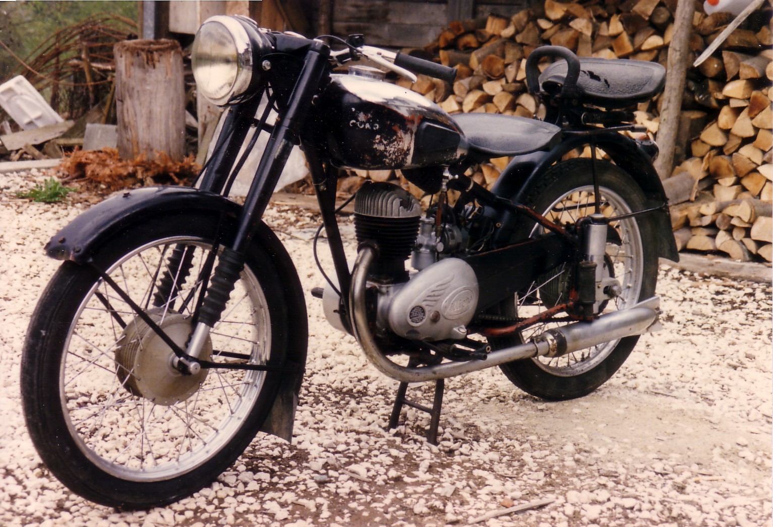

Hallo Thomas
Das ist keine A 250, sondern wirklich etwas anderes, da sie eine Einbaumotor von Villiers hat. Ich hab jetzt mal ein Foto hochgeladen (wenn's geht, ist mein erstes) dass die Condor vor der Restauration zeigt. (leider habe ich sie nicht so bekommen)
Kennen tust du mich ja, wir haben zusammen die Ausfahrt vom MC St.Gallen und den Bündern organisiert, wo es ein bisschen regen gab...
Und noch sorry für die lange Antwortzeit, meine Email Adresse ist noch falsch, muss ich korrigieren :-))
Alles Gute, Marco
Alles Gute, Marco
- marc.jpg (437.58 KiB) 3181 mal betrachtet
Re: Zulassung Condor C 250
Hallo,
meiner Meinung nach müsste es sich um das Modell "Sport" handeln, dies würde dann auch mit dem Jg 1952 einhergehen. Aber die Sport hatte einen 200ccm Villiers, nicht 250ccm. Es handelt sich hierbei um eine heute überaus seltene Maschine, ich selbst habe noch nie eine in freier Wildbahn gesehen.
Hallo
Ich kann bestätigen, dass es sich hier um eine Condor 200 Sport handelt. Ein Kollege von mir besitzt ebenfalls ein solches Motorrad. Ein schönes handliches Ding. Raucht halt wie ein Trabi!!, aber was soll's.

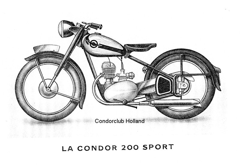

und noch eine
- Modell La Condor Sport 200cc.jpg (83.93 KiB) 3088 mal betrachtet

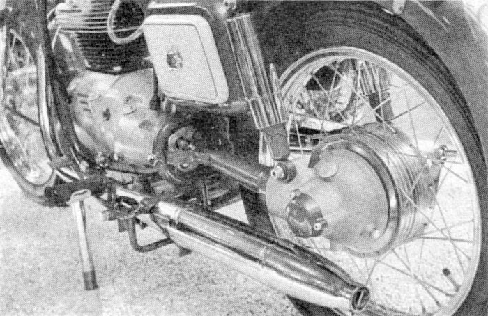

Habe auch ein Bild von der Auspuff der C250.
- Uitlaat C250.jpg (105.08 KiB) 3086 mal betrachtet
