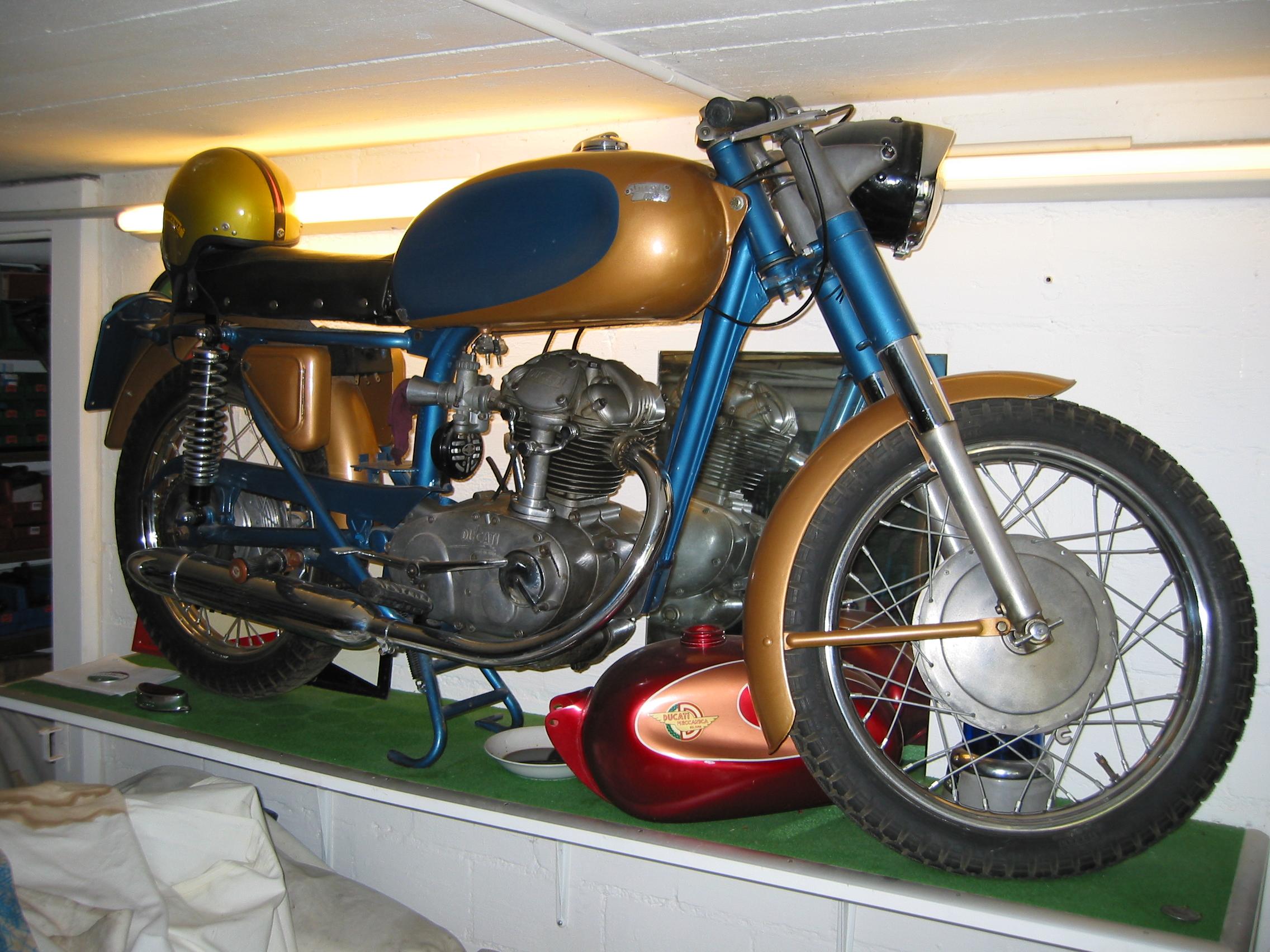

- 100-125ccm mein Geheimtip, -habe mir mal ein 125er aus Fiorenzuola aufs Tablar gehievt
- Ducati125_59.JPG (403.24 KiB) 1530 mal betrachtet
