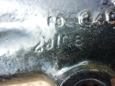

Danke für die Antwort. Zwischenzeitlich habe ich noch folgende Information mit Bild erhalten:
Die Rahmennummer ist bei der hinteren Aufnahme für den Seitenwagen in Fahrtrichtung links eingeschlagen.
Achtung: Bei der "oberen Nummer" handelt es sich um die Nummer der "Muffe"....
Die EINGESCHLAGENE Nummer ist die Fahrgestell-Nummer.
Gruss Robi
Gruss Robi
