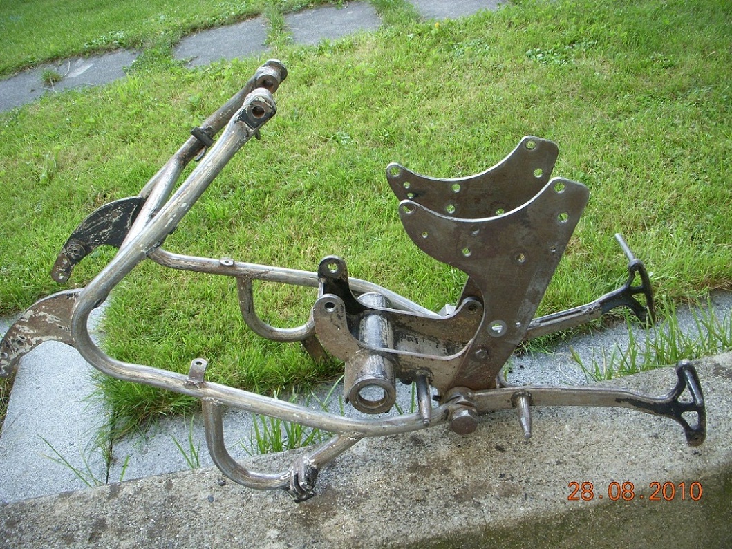

Ich bin mit meinem Bruder daran, unsere Panther M100 1956 sanft zu restaurieren. Neben dem Rahmen hat es einige Stellen, welche frisch lackiert werden müssen. Wir wollen aber keine Neulackierung oder Pulverbeschichtung machen lassen, sondern nur ausbessern wo notwendig.
Nun zu meiner Frage:
Welcher Farbton (in schwarz) passt zu älteren Motorräder am besten. Ist es schwarz seidenglanz, schwarz matt oder gar schwarz glänzend?
Welche Vorbereitung (evt. Rostumwandlung, Grundierung etc.) empfehlt ihr mir. Mit welchen Lacken aus der Spraydose (Acryl?) habt ihr die besten Erfahrungen?
Herzlichen Dank für eure geschätzten Ratschläge.
Gruss Robi

Werte Kollegen
Danke für die Tipps. Nach eingehender Prüfung (kleinere Roststellen, Farbe blättert ab oder fehlt gänzlich = siehe Bild), ist es so dass wir den Rahmen nun komplett lackieren werden. Wichtig ist uns, dass es möglichst original aussieht und die Lackierung dauerhaft ist.
1. Was würde ihr uns in diesem Falle empfehlen?
2. Welches Vorgehen (einzelne Arbeitsschritte) würdet ihr uns raten?
3. Welche Produkte sind in diesem Fall ratsam?
Wir würden die Lackierung am Liebsten selber ausführen.
Liebe Grüsse und Danke für die geschätzten Ratschläge, Robi

hallo,
-sandstrahlen (beste haftung für grundierung,rost wird enfernt)
-grundieren mit 2k-epoxidgrundierung
-ev. spachteln,und/oder füllern(denke ist aber nicht notwendig)
-lackieren mit 2k- farbe, autolack erste wahl! (altenativ pulverbeschichten, rahmen lackieren nicht ganz so einfach als laie)
material gibts beim autolackierer,muster für farbe mitnehmen.
im internet bei knuchel farben kann auch 2k-epoxidgrundierng und 2k-farbe bestellt werden,damit habe ich aber keine erfahrung.....
deine fragen sollten jetzt beantwortet sein.
grüsse stefan
