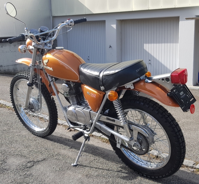

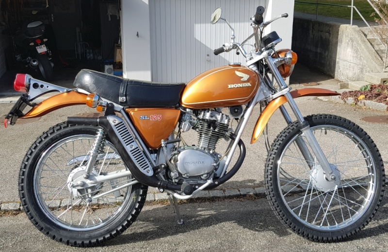

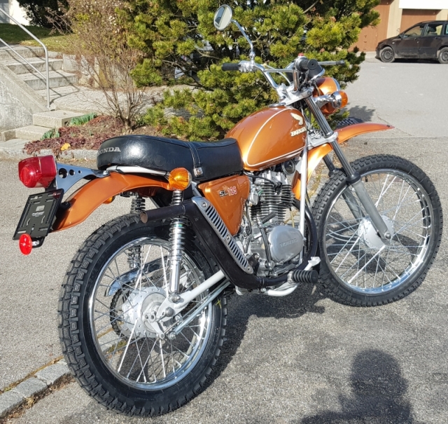

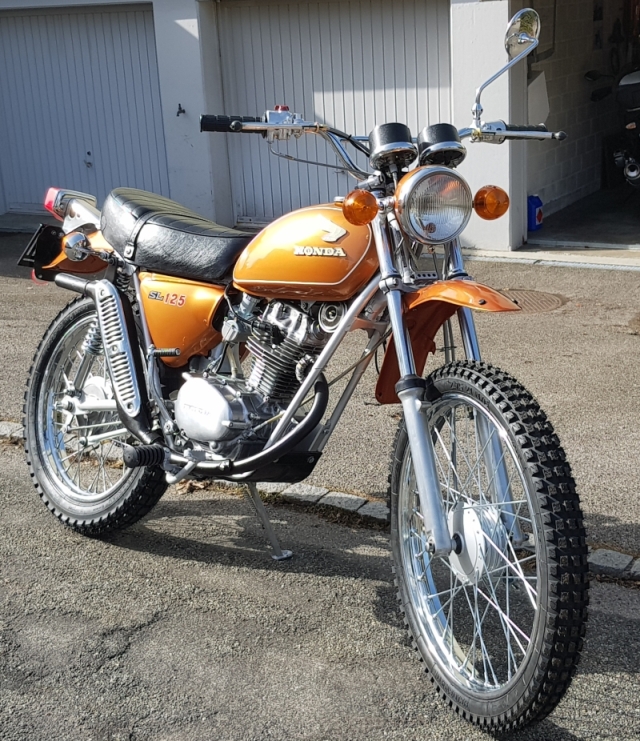

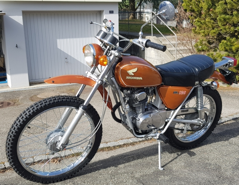

Ich habe ein paar Bilder der prüfbereiten Honda fürs Forum hier im Format reduziert.

Ja läck, das Töffli ist hübsch! Die Honda Farb- und Lackabteilung hatte ihr Metier im Griff in den siebziger Jahren….
Fährt sich auch gut, hab meine 200km durchs berner Oberland getrieben, mit den kleinen Redli, ohne probleme.
Wenn der Prüfer wegen dem fehlenden Helmschloss mäkelt, behaupte einfach, dass ‚echte Männer‘ anfangs siebziger Jahre noch ohne Helm Motocross gefahren sind…
Viel Glück bei der Prüfung!

Das wollte ich schon längere Zeit mal klarstellen: die Lackierung ist nicht original. Ich habe aber den Tank so erhalten und die Linierung gefällt mir sehr. Daher habe ich die anderen Teile im möglichst gleichen Farbton lackiert.
