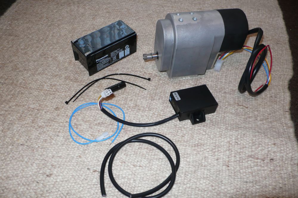

S. Zwyer hat geschrieben:Hallo nochmals
.. Vielleicht hat jemand Erfahrung mit diesem hier:
http://www.powerdynamo.biz/deu/systems/ ... 36main.htm ...
Ich hab das in meiner Goldie - perfekt!
Genügend Strom, modernste Magnetzündung, sehr freundliche Leute bei Powerdynamo.
RuediKehl

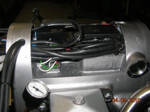

@ s.zwyer:
hochinteressant dein eingestellter link. hab das mal alles durchgelesen: tönt vielversprechend. die einbauanleitung ist sehr detailgetreu und gut nachvollziehbar verfasst. das einzige problem sehe ich in der idee, die steuereinheit und den regler ins gehäuse des motors zu verbauen (siehe bild unten), denn dort wirds sehr heiss und ich bin, trotz der beteuerung der hersteller, dass der regler genug gross dimensioniert ist, skeptisch, dass er diese hitze auf dauer aushält. falls das jemand schon mal verbaut hat, würde mich das auch diesbezüglich sehr interessieren!!
gruss
pendor

ps: wenn jemand das verbaut hat, würden mich auch noch bilder dazu interessieren. die verbauten teile im endzustand sind nämlich in der anleitung nicht abgebildet (ausnahme das bild in meinem letzten posting).
