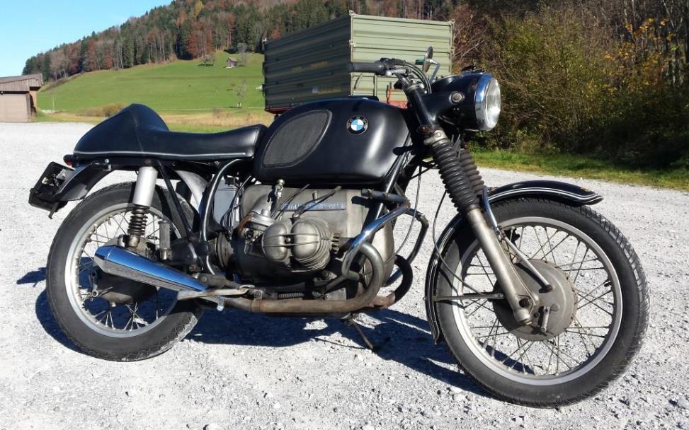

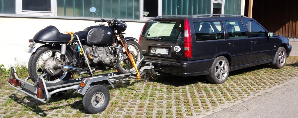

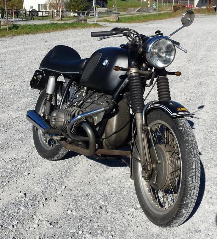

Re: BMW R75/5 restauration
hier wieder mal 3 bilder mit dem akutellen stand. bei mir gehts langsam, aber stetig.
auf dem letzten bild fehlt noch die nummernhalterung.
auf den andern beiden bildern ist eine garagennummer festgezurrt, deshalb sieht das etwas abenteuerlich aus.
ich habe kürzlich die erste längere fahrt gemacht und hatte riesenspass. die kiste hat erstaunlich dampf....!
gruss
pendor
gruss
pendor
Schön geworden der Töff, gefällt mir.
Ausserdem, so eine Nummer, wie auf dem letzten Bild am Töff im Hintergrund möchte ich auch.
Offiziell natürlich ..
Ruedi

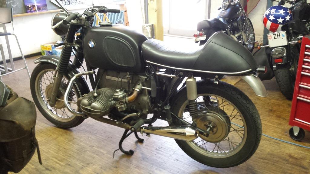

sali ruedi,
ich habe den töff zu brändle in dussnang gebracht für die vergaser-synchronisation, da ich die vorrichtung dazu nicht habe. die synchronisation war mit den bestehenden vergasern schwierig. ich bekam von ihm zu einem fairen preis zwei revidierte ersatzvergaser. jetzt funktionierts sehr gut. auf der rückfahrt, wie erwähnt, grossen fahrspass gehabt (von dieser fahrt stammen die geposteten bilder auf dem kiesplatz).
ergo war die abdichtung des röhrchens für mich nicht mehr nötig.
jetzt sind nur noch wenig arbeiten nötig: neue pneus, bremsen checken und falls nötig beläge ersetzen, letzter sprutz des tanks. dann vorführen.
hier noch ein bild vom transport nach dussnang.
gruss
pendor
gruss
pendor

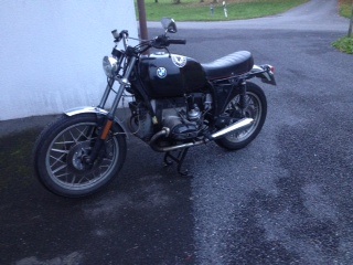

Hallo
Ich habe vermutlich genau die gleichen Endtöpfe
Bei meinem R100/7.
Was das Drehmoment angeht, ist es sogar besser als mit den Originalen, da sie einen zimlich grossen Rückstau haben.
Aber im obersten Drehzahlbereich büssen sie etwas ein.
Bei meinem R100/7.
