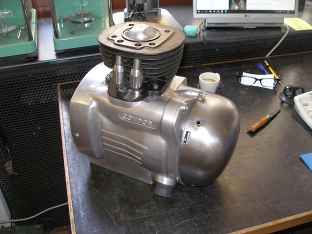

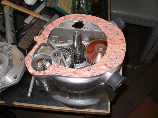

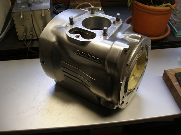

So, der Condor fliegt wieder!
Danke erstmals an Alle, für die Adressen und die Tipps. Dank tatkräftiger Mithilfe aus Rhäzuns, konnte eine Kurbelwelle und der Pleuel überarbeitet werden. Die passenden Zylinderrollen (Übermass) fand ich dank dem Einsatz der Firma Ed. Schüppach schlussendlich in Ungarn!
Die Kurbelwelle habe ich dann im April wieder eingebaut. Der Zusammenbau geht dank der Explosionszeichnung relativ problemlos. Einzig die Abzugsvorrichtungen musste ich selbst angefertigten. Nach anfänglichen Problemen mit dem Vergaser, läuft der Motor nun wieder sehr gut! Da der Motor schon mal offen war, habe ich die Gelegenheit genutzt und auch gleich den hässlichen Hammerschlag Lack entfernt.
Danke nochmals an alle einen schönen unfallfreien Sommer!
Beat
NB: Die 350-er Gummilager auf den Bildern sind leider zu hart und wurden wieder durch die weichen Alten ersetzt.

- motorblock roh 2.jpg (246.5 KiB) 1672 mal betrachtet
- motorblock montiert web.jpg (331.5 KiB) 1672 mal betrachtet
- motor montage web.jpg (336.07 KiB) 1672 mal betrachtet
