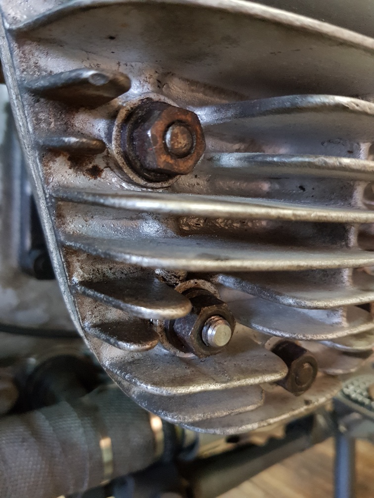

M10? Hast Du den Gewindebolzen inclusive Helicoil ausgedreht?
Miss mal die Steigung von diesem M10.
Ruedi
1.25 = M8 = Helicoil
1.5 = M10

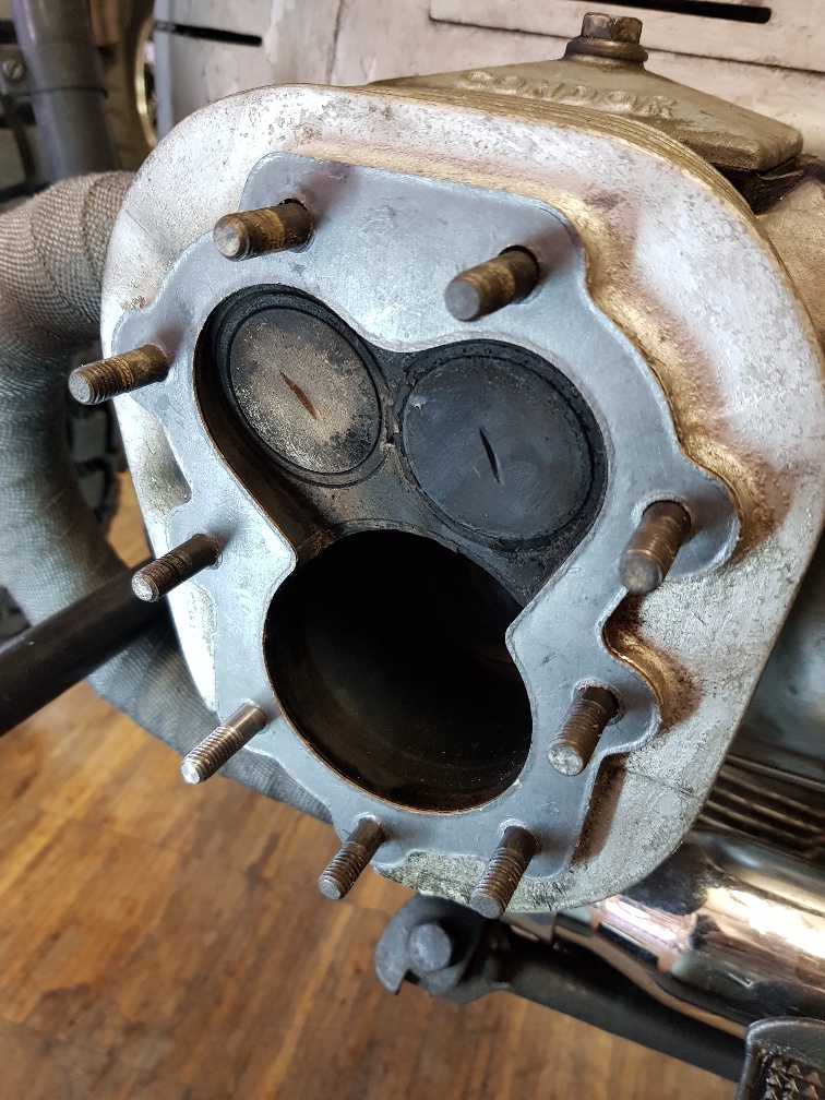

das waren Reparaturbolzen, die wurden wahrscheinlich direkt von Condor an die Militäwerkstätten geliefert. Ich habe des öfteren solche Bolzen in Condorkisten auf diversen Märkten in der Schweiz gesehen, gekauft und verarbeitet. Kann man aber leicht aus einem M 10 Bolzen herstellen: die erforderliche Länge auf 8 mm abdrehen und ein M8 Gewinde schneiden. Habe ich auch schon mit M 12 gemacht, wenn das M 10 Gewinde kaputt war. Kann man aber auch anders machen: in einen kurzen M 12 Bolzen ein M8 Innengewinde schneiden und den diesen in den Zylinder bündig einschrauben, und dann hat man ein ganz normales M 8 Gewinde zur Verfügung. Alle Arbeiten am Zylinder bei ca 80 - 100 Grad, da sich beim Erkalten das Material um den Bolzen zusammenzieht. Im Laufe von 35 Condor-Jahren und etlichen zigtausend Kilometern in halb Europa alles schon gemacht.

RuediKehl hat geschrieben:M10? Hast Du den Gewindebolzen inclusive Helicoil ausgedreht?
schau dir mein bild mit den zwei bolzen an. da siehst du, dass am beschädigten bolzen, kein helicoil zu sehen ist.

fritztengler hat geschrieben:Kann man aber auch anders machen: in einen kurzen M 12 Bolzen ein M8 Innengewinde schneiden und den diesen in den Zylinder bündig einschrauben, und dann hat man ein ganz normales M 8 Gewinde zur Verfügung.
ich denke für M12 ist wegen der nähe zur zylinderlaufbuchse zu wenig fleisch.......
aber die Idee mit M10 auf einer Seite auf M8 abdrehen find ich interessant.
lg
pendor

Merci fürs Angebot, aber normale Bolzen (M8 beidseits) hab ich schon.
Aber ich hab das Ding nun geschaukelt. Bei Minelli neuer Bolzen nachdrehen lassen (und noch 2 zusätzl. als Reserve). Hatte mit Motorenmech. vorher Alternativen diskutiert. Hab gemerkt, ich will ne saubere Sache deshalb diese Lösung.
Motor läuft problemlos, kein Ölverlust etc.
Nochmals besten Dank für eure Hilfe, euer Interesse und eure zahlreichen Antworten!!

neuer Bolzen mit M10 Gewinde
neuer Bolzen links unten, neue Dichtung
Bolzen ist etwas länger als Original
