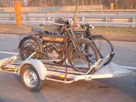

Reto Burkhalter
- Beiträge: 362
- Wohnort: 8049 Zuerich
Was für ein Motosacoche
Hallo Mike und Leser und Schreiber,
tolle Diskussion hier, so was habe ich schon lange nicht mehr gelesen. Danke an die aktiven Teilnehmer.
Mike, dass du eine Indian hast, wissen wir nun, am Anfang hast du auch noch von Motosacoche geschrieben, und gefragt wie man die identifizieren kann. Am einfachsten geht das, wenn das originale Typenschild am Lenkkopf oder beim Sattel noch vorhanden ist. Dort steht die Typennummer drauf. Ist meistens 3-Stellig, also zum Beispiel „317“ um ein gängiges Modell zu nennen. Häufig fehlen jedoch diese Typenschilder, dann wird es für den Laien schwierig. Viele Motosacoche Modelle sehen sehr ähnlich aus, teils wurden Motoren oder andere wichtige Bauteile gewechselt, so dass es ziemlich schwierig ist, eine Motosacoche zweifelsfrei zu identifizieren. Leider gibt es kein Verzeichnis, wo man genau nachsehen könnte, was für Modelle welche Eigenschaften haben. Es ist jedoch so, dass ich schon seit vielen Jahren an genau so einem Verzeichnis arbeite, und daher ziemlich genau schätzen kann, was du hast, wenn du mir ein paar Informationen zu der Motosacoche geben könntest. Was ich brauche sind die
- Rahmennummer, steht am Lenkkopf
- Vollständige Motorbezeichnung, Typ und Nummer, steht links oben am Motorgehäuse
- Getriebebezeichnung, steht rechts, meistens sehr tief unten von Dreck verdeckt
- Fotos. Auf Fotos kann ich dann noch Rahmendetails, Gabeldetails und weitere Eigenschaften sehen, so dass es möglich sein sollte, das Motorrad einigermassen zweifelsfrei zu identifizieren.
Eines kann ich dir immerhin schon hier verraten: Wenn der Motor mit 1C10 beginnt, dann ist er 250ccm. Sollte er 1C14 sein, dann 350ccm. Und sollte er sogar 1C9 sein, dann hast du einen 500ccm Töff. Es gibt aber noch viel mehr als nur diese drei, doch dass sind die Häufigsten.
Schick mir bitte die Infos auf meine email (ich habe hier in Saudi Arabien einen miserablen Internetzugang): reto.burkhalter@man.eu
Bezüglich dem Transport würde ich dir auf jeden Fall zum stehenden Transport raten. Liegend geht immer etwas kaputt, und wenn es nur eine verbogene Schutzblechstrebe ist. So ein Töff ist mindestens 120 bis gegen 200kg schwer. Auf dem Ständer würde ich ihn nicht stellen. Nimm dir einen Helfer der den Töff festhält, dann bindest du ihn mit 5 Spannsets fest. Eines vorne um das Rad damit er nicht rollen kann, und je 2 Stück pro Seite. Sollte eines unterwegs reissen, kann er trotzdem nicht umfallen. Nur 3 Spannsets ist mir zu riskant, der Töff fällt sofort wenn eines reist.
Auf einem normalen Töffanhänger (kann man an vielen Orten günstig mieten) kann man problemlos 2 Töffs laden. Musst halt 10 Stück Spannset vorher organisieren, oder 2x fahren. Wenn du 2 Töffs laden solltest, musst du vor allem aufpassen, dass die Spannset den anderen Töff nicht beschädigen. Du wirst mit den Spannset durch den anderen Töff hindurch müssen, dabei solltest du gerade spannen. Also nicht von einem Töff über den Tank zum anderen, oder über ein Schutzblech. Das wird garantiert krumm. Geh durch die Räder oder durch andere Lücken, so dass das Spannset gerade verläuft. Schau dir mal auf dem Bild das gelbe Spannset an, dann siehst du, was ich meine. Es verläuft schnurgerade, und bringt keine Belastung auf Speichen oder andere Töffteile.
Beim gegenwärtigen Sauwetter und den gesalzenen Strassen würde ich dir zudem zu einem geschlossenen Fahrzeug raten. Das kostet zwar etwas mehr, doch mit einem VW-Bus oder Ford Transit Kastenwagen kannst du den gefrässigen Salz vermeiden. Einen offenen Anhänger fahre ich nur gerade bei schönem Wetter und salzfreien Strassen, also nur im Sommer.
Viel Glück, viel Spass und viel Gruss,
Reto Burkhalter

- Spannsett.JPG (141.72 KiB) 4192 mal betrachtet
