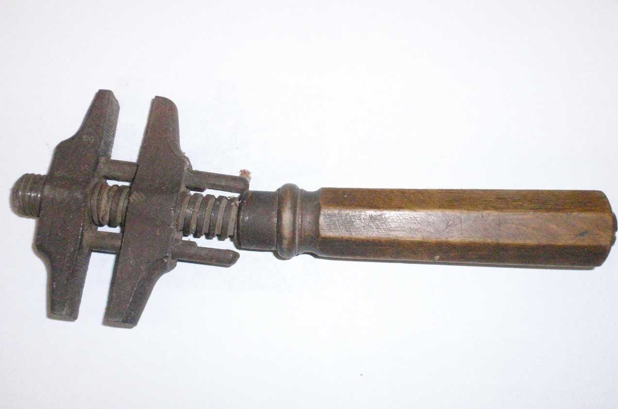

Re: Titel
Und so sieht mein Franzose aus. Ursprünglich war er wohl gerade. Kann auch als doppelseitige Schraubzwinge eingesetzt werden...Walter Bachmann hat geschrieben:Hallo zusammen.
Noch eine nicht ganz korrekte Wortspielerei:
In der englischen Sprache kann auch das Wort Wrench für einen Schraubenschlüssel verwendet werden. Nun kann man behaupten, in England nennt man einen Engländer Franzosen.
Fritz
- Franzose.JPG (43.89 KiB) 1746 mal betrachtet
