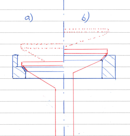

Hier noch eine Skizze wie die Einlassventilsitze bei originalen Condor A350 Köpfen produziert wurden a). b) wie man etwas an Leistung findet durch optimieren dieser Partie.
Gruss Konrad
Gruss Konrad
Re: Mehr Leistung für einen Condor A350
Charly Moser,
in den fünziger und sechziger Jahren durfte ich mich bei Sulzer Winterthur als Lehrling und als Schlosser mit 12 Zylinder Dieselmotoren abgeben bei diesen war ein Kolben so gross wie 15 von deinen Formel1 Motörchen.Ich meine anspruchsvoll ist jeder Motor, gerade wenn man ihn besser laufen lassen möchte, egal ob Velosolex oder Formel1 oder ein 12 Tylinder Sulzer Ungetüm, bei allen geht es rundherum und auf und ab, jeder saugt an und bläst ab, bei jedem ist es sehr wichtig das seine Brennräume optimal gefüllt sind und das überall die richtigen Themperaturen herschen, dies ist seit dem ersten Verbrennungsmotor so und bleibt sich immer gleich.
Die Zeichnung von Humlik zeigt optimal wie man den Gasfluss und damit die Füllung verbessern kann insofern die Thermik nach der Änderung noch stimmt.
Gruss MacMahoon
Gruss MacMahoon

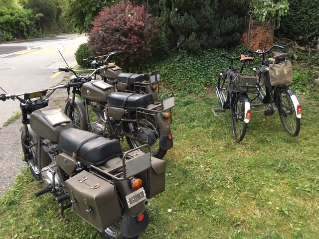

Möchte noch etwas dämpfend wirken. Die Teilesituation ist nicht rosig was Original-Vergaser und aber auch Nockenwellen betrifft. Es sind einfach kaum Scrambler oder Mark3 Nocken auf dem Markt NOS oder gebraucht. Die Leistungsbetrachtungen in den alten Beiträgen basierten immer auch mit dem Focus finanziell schlanker originale Ware zu verwerten da nun in Coronazeiten nicht jeder nach Novegro will mit dem Maskenbuss.
Vergaser. Dieser kann verwertet werden, auf dem Bohrwerk gehts auf 29.5mm , gleicher Schieber, gleicher Düsenstock etc. leider sind aber auch hier DeLorto Eingeweide rarer geworden. Achtung: Schieber von V7 und anderen passen nicht per se. Düsenstöcke quasi vergriffen
Nocken: Weil gerade der Wunsch bestand das Originalteil zu verwerten gibts durch hinterschleifen über 2mm mehr Hub und diese sind getestet und wirken heilend. Der Motor dreht dann etwa 1000rpm weiter mit A350 Optik. Es ist mir klar dass wir sonst alle anders tunen wenn Teile unendlich zur Verfügung stehen im Normalfall aber bei halbgeschlossenen Grenzen und Teilmobilmachung ist natürlich alles anders. Praxiserfahrung in Niederrohrdorf bei W. Zumsteg
- Schöne Ducatirennmaschinen habe schmale Rahmen und schmale Motoren, kein Fakscrambler.
- IMG_duc1757503.JPG (118.64 KiB) 10714 mal betrachtet

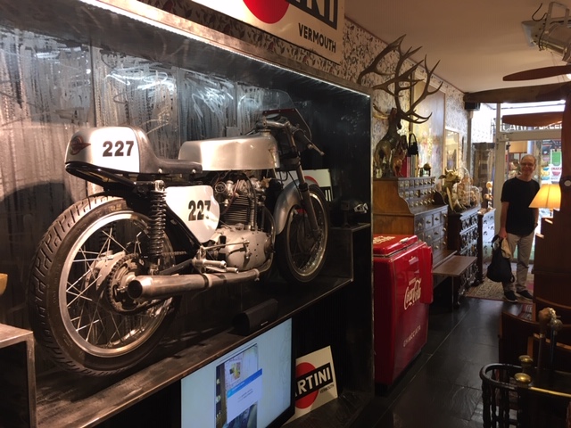

- Richtige Ducatirennmaschienen haben keine 450ccm und sind schlank (Antiquitätengeschäft Arona)
- IMG_arona0048.JPG (139.48 KiB) 10714 mal betrachtet

Natürlich habe ich deine, doch eher einfache Skizze auch angeschaut und für mich hat das rein gar nichts mit Motorentuning zu tun, sondern vielmehr mit einer einfachen Beseitigung einer Fehlkonstruktion.
