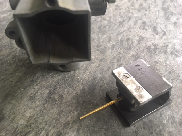

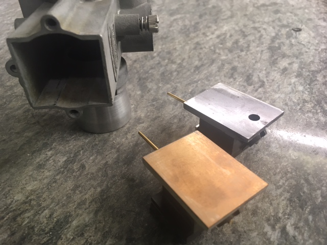

Ja Schorsch, schön gesprochen... Es empfielt sich zB das Buch Ducati Singles von Mike Walker (in GB oder D). Danach werden viele 250--350 Mark 3 Piloten und und Scrambler 350 Fahrer sagen: 'Ducati, die bessere Condor'. Oder was macht man wenn man eine Ente auf der Autobahn vor sich hat?...
Hier nun hübsche Schieberphotos.
Bez Vergaser Aufbohren auf dem Bohrwerk auf 28.5 ist ein guter Anfang. Mk3 hatten 29. Verwendung des vorhandenem inkl Bezeichnung immer gut.
Ich habe Namen hinterlassen zu Teilen /Referenzen. -zum Hörer greifen ist erlaubt.
Schöni Woche Andi
Schöni Woche Andi
- Angesetztes Material zur Abstimmung bez Loch bei Beschl.
- sch2.JPG (110.83 KiB) 15423 mal betrachtet
- belegt mit MS Blech zur Spielreduktion (0.3mm)
- schieb1.JPG (107.08 KiB) 15423 mal betrachtet
