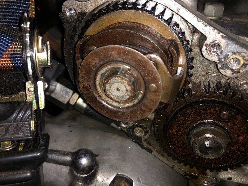

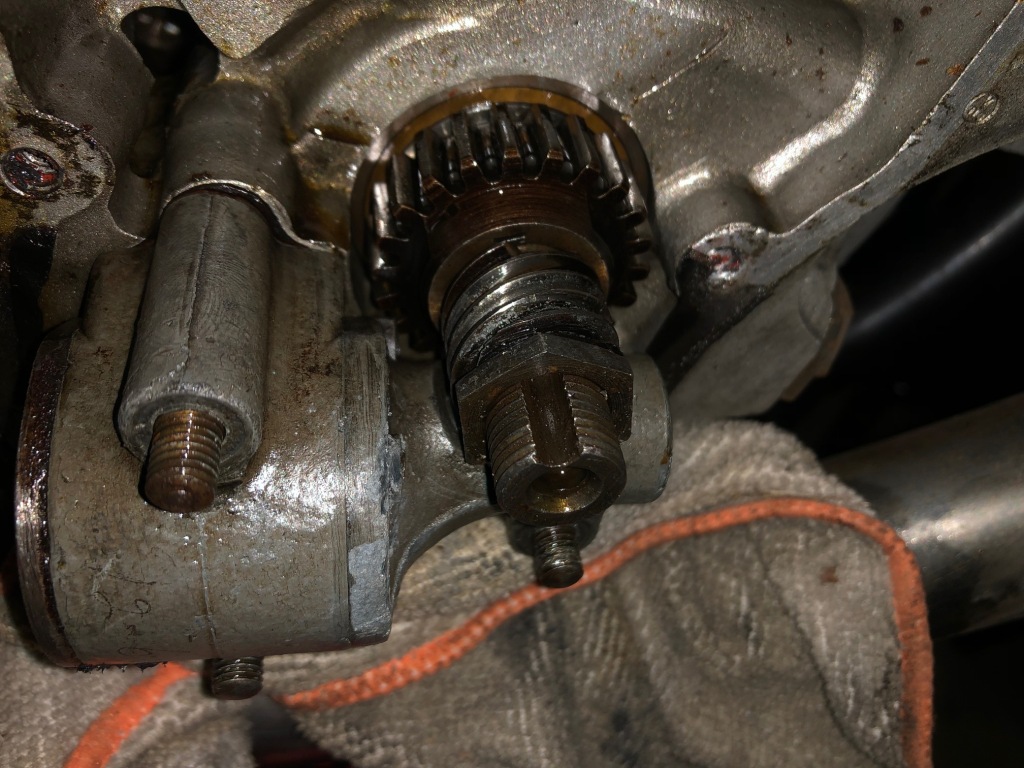

von Lippi
Hallo zusammen
Bitte entschuldigt dass ich lange nichts geschrieben habe, hab im Moment einiges los. Hier hab ich mal zwei Bilder gemacht. Eines von der Ölpumpe inkl. Antrieb und das andere vom Fliehkraftregler. Bis jetzt wehrt sich beides gegen die Demontage und bevor wir was zerstören lieber nachfragen!
Gruss Lippi

Zum Thema Fliehkraftregler:
Seiten 2 und 6 helfen vermutlich.

So, gestern war Golden Flash Tag und wir haben alle Probleme gelöst. Ölpumpe liess sich einwandfrei montiere und funktioniert.
Der Fliehkraftregler ist mit einer Schraube mit Innengewinde auf der Welle der Zündung fixiert. Nach dem Lösen dieser Verbindung hat es auf der Schraube noch ein Aussengewinde welches dann aus dem Fliehkraftregler geschraubt wird. Nur das dieses Gewinde ein Linksgewinde ist. Mit Hilfe von diesem Gewinde und etwas unterlegen lässt sich dann auch der Fliehkraftregler entfernen bzw. abziehen.
Der Einbau der neuen Zündung ging dann recht zügig. Das ebenfalls von BTH gelieferte Zahnrad (das originale hat allerübelste Karies) passte einwandfrei. Die Zündkabel muss ich noch etwas verlängern und die richtigen Kerzen hatte ich auch noch nicht, aber für einen kurzen Probelauf hat es gereicht. Die BSA lässt sich sehr leicht ankicken und hat eine tolle Gasannahme. Auch der Leerlauf lässt sich super einstellen. Auch wenn der Motor warm ist reicht ein einziger Kick und sie läuft sauber an.
Fazit: Eine Investition von einem guten Tausender, welche sich aber meiner Meinung nach lohnt. Vor allem wenn man bedenkt, dass man die originalen Teile beiseite legen kann und der Umbau (falls doch mal gewollt) jederzeit möglich ist. Ich bin gespannt wie sie sich fährt.
