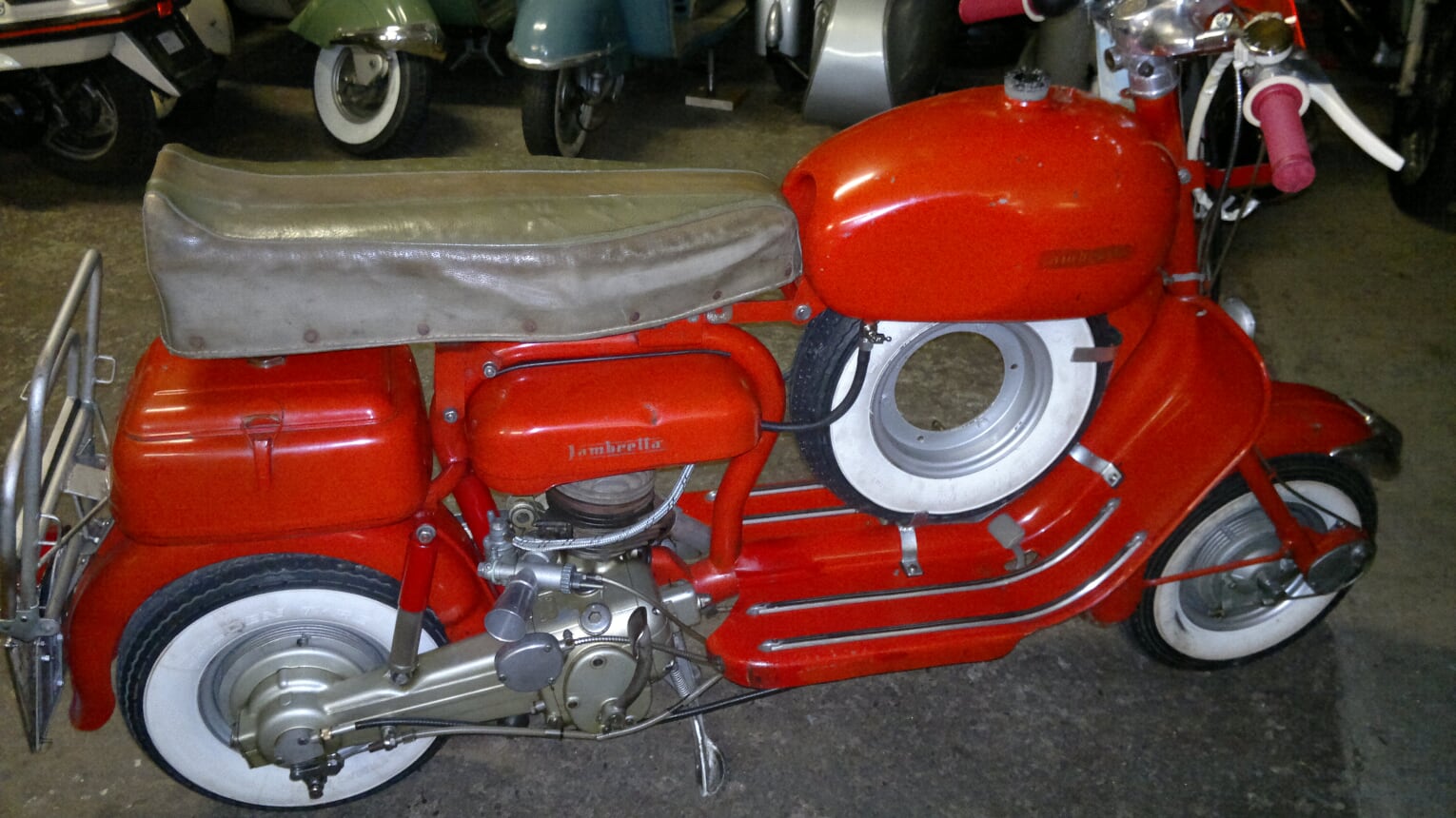

Anbei noch ein paar Bilder der Kiste ;)
P.S.: er schiesst auch nicht aus dem Auspuff, sondern aus dem Vergaser/offenen Ansaugtrichter und zwar sowie ohne Last wie auch unter Last
Danke und Gruss,
Daniel
