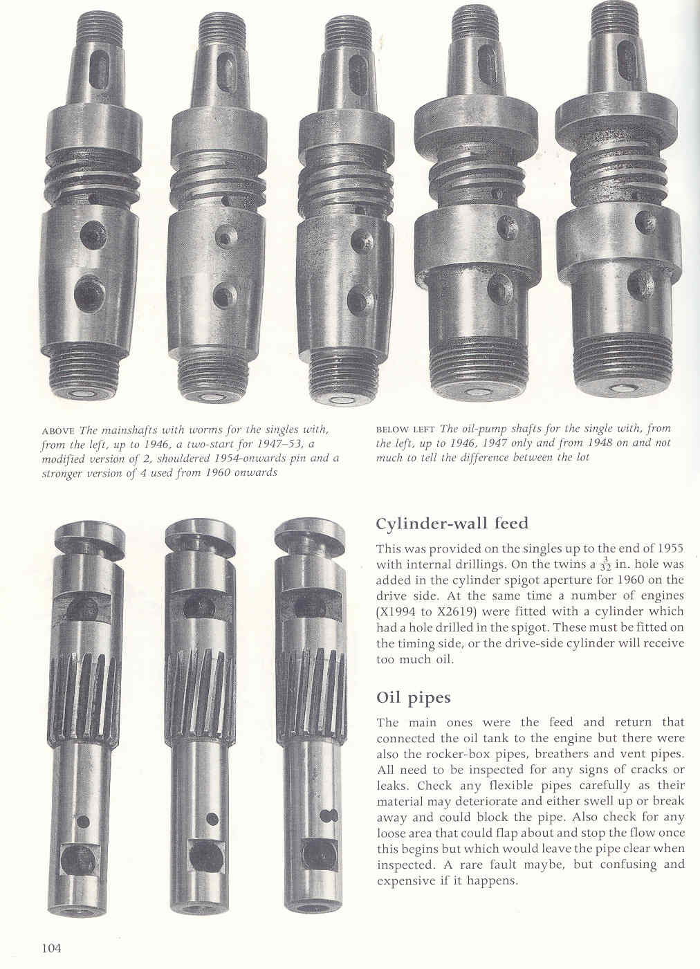

Einzig, das scheint gar keine doppelte Zahnradpumpe zu sein.
Also mein Hinweis
Vorallem, ist der Mitnehmer des Rücklauf-Zahnradpaares nicht etwa abgeschert.
Kontrolliere auch das Spiel zwischen den Zähnen, am Umfang und in der Breite.
Da darf überall nicht 1/10-weise Spiel sein.
ist damit sinnfrei.
Sorry.
Ist das sowas?
.. dann doch Zahnradpumpe.
oder sowas
.. dicht, spielarm und in gutem Zustand muss die eine wie die andere sein ..

Habe doch noch etwas gescheites gefunden.
HANDBUCH pdf-Seite 16! (Handbuch Seite 33)
und wo : The AJS and Matchless Archives
