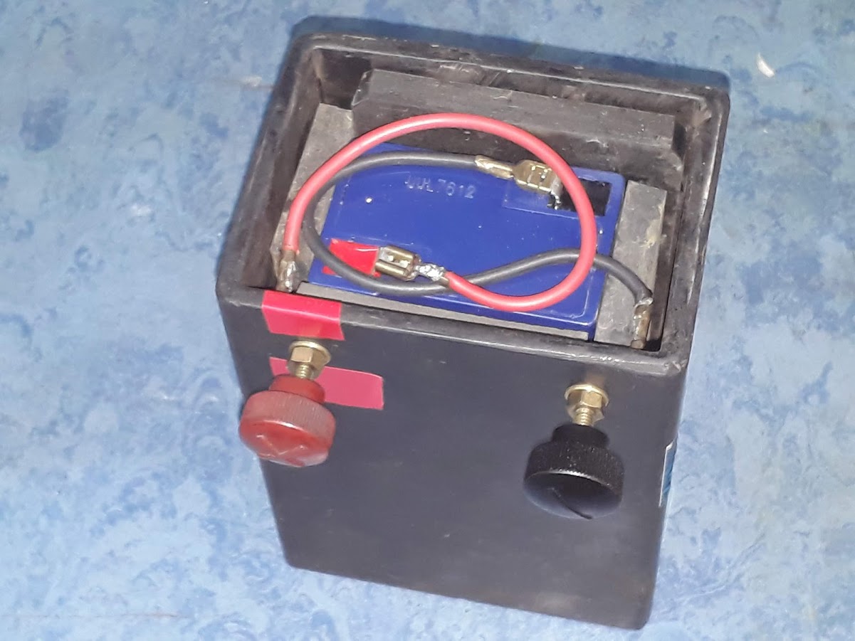

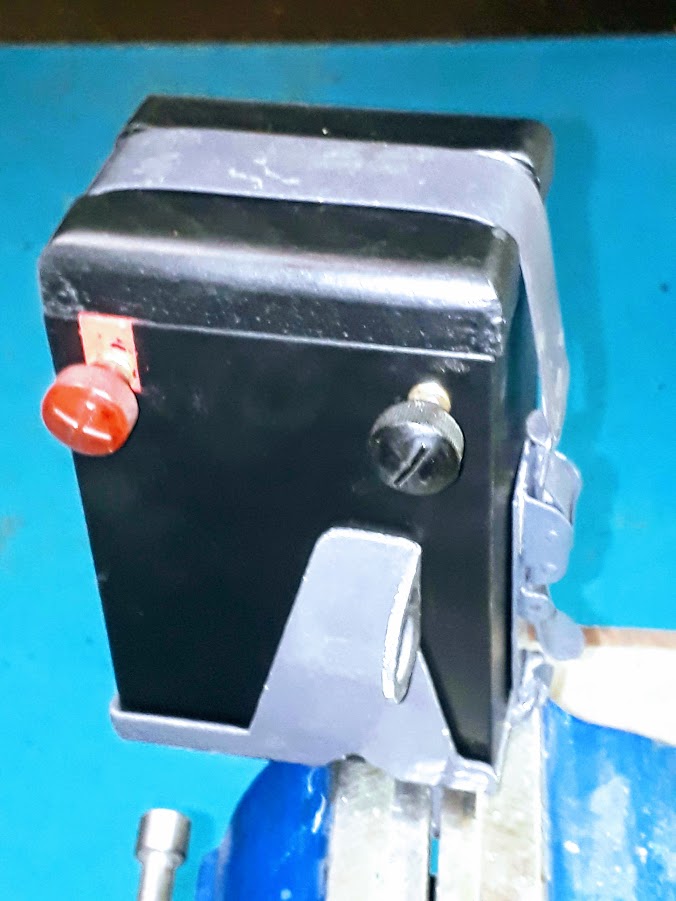

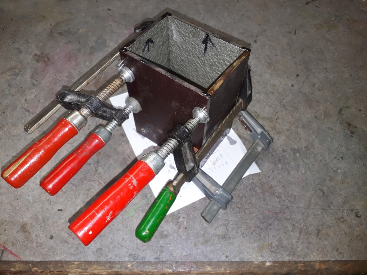

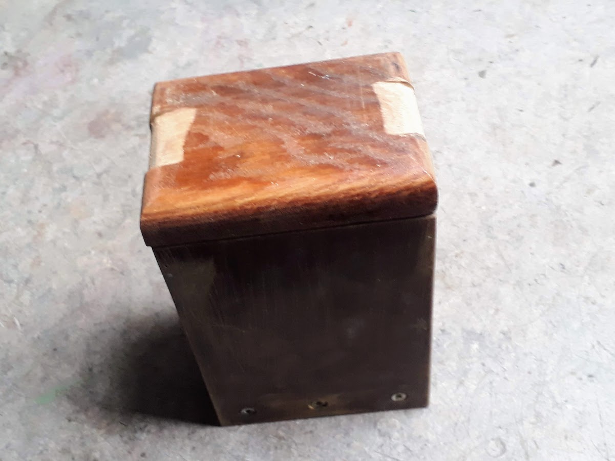

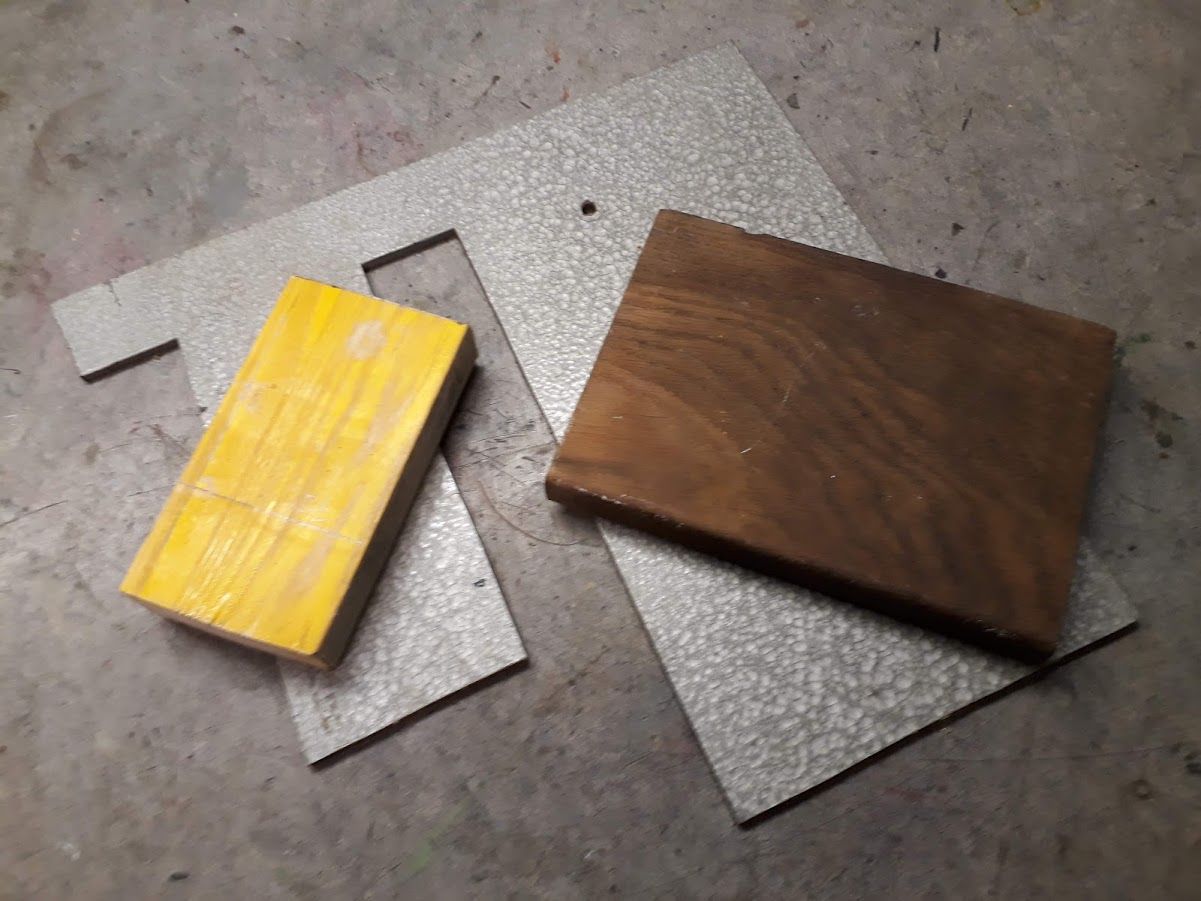

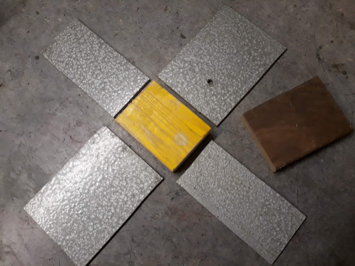

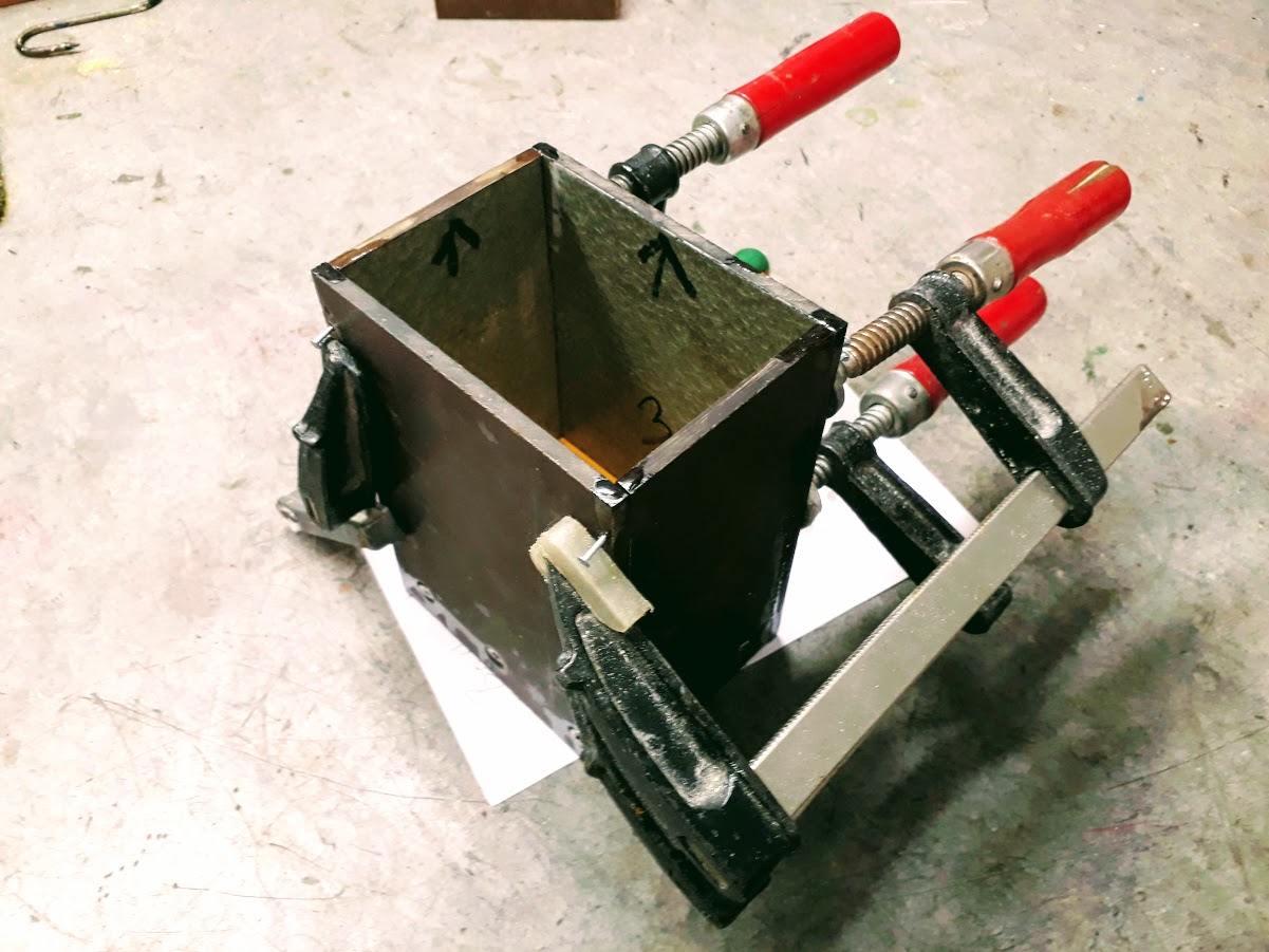

Hallo Simon,
das einfachste ist doch eine kleine Gelbatterie 6V 4,5 Ah, z.B. von Panasonic. Die halten die Ladung über den Winter und das rund 6 Jahre. Wenn Du noch eine alte Örlikon, wie sie in der 580-I eingebaut war, kannst Du sie leer machen und 2 solche Gelbatterien rein schieben; dann hast Du bei entsprechender Verdrahtung 6V 9Ah oder 12V 4,5 Ah. Das genügt zum Starten, während der Fahrt brauchst Du sie ohnehin nicht. Ich war mit diesen Batterien in Island, in St.Petersburg und vielen anderen größeren Touren unterwegs; ohne Probleme. Ich habe mir aus diversen Resten ein Gehäuse mit den entsprechenden Massen angefertigt. Siehe Fotos.
condor condor
fritz der tengler

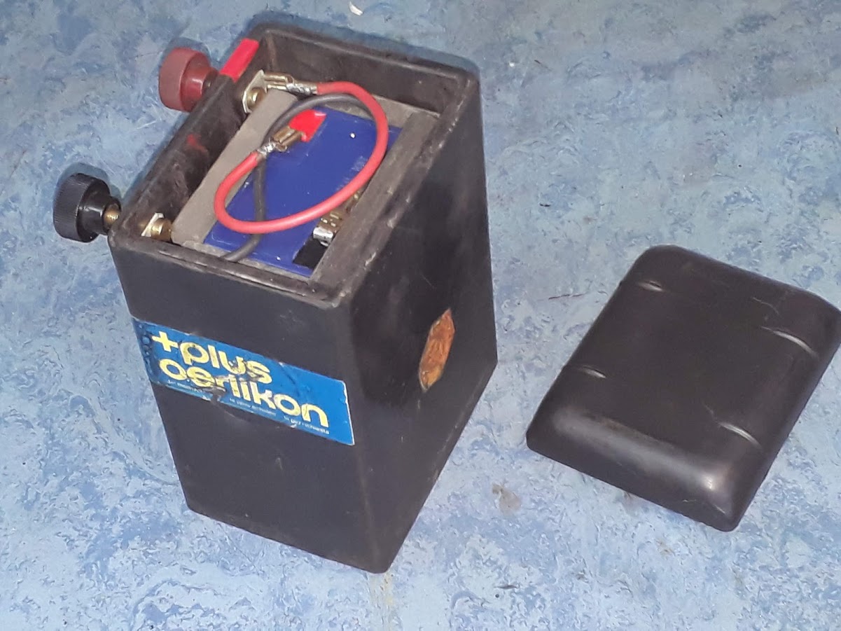

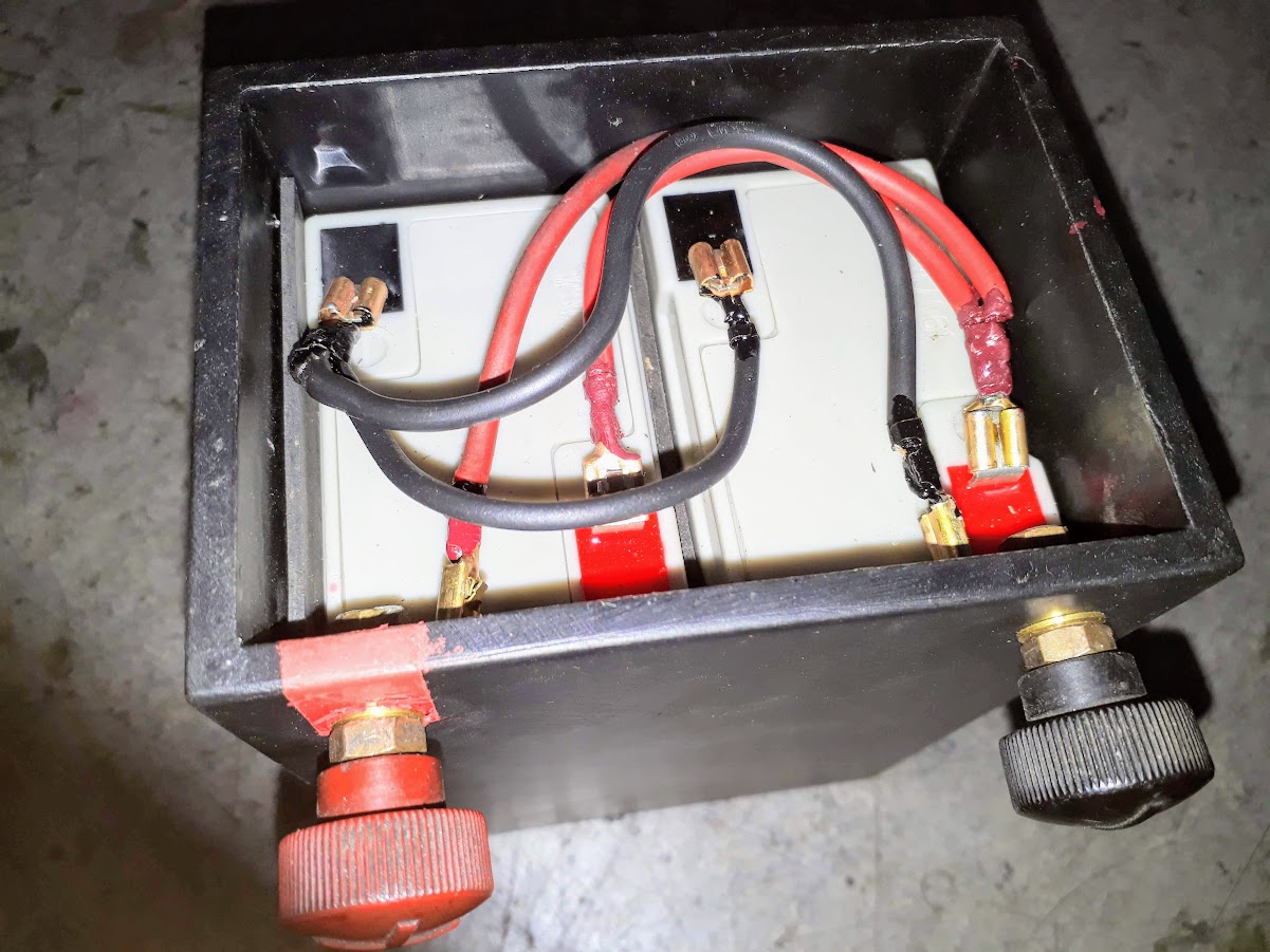

Re: Lieferant gesucht Batterie 6V
Beitrag von fritztengler »
Weitere Fotos:
