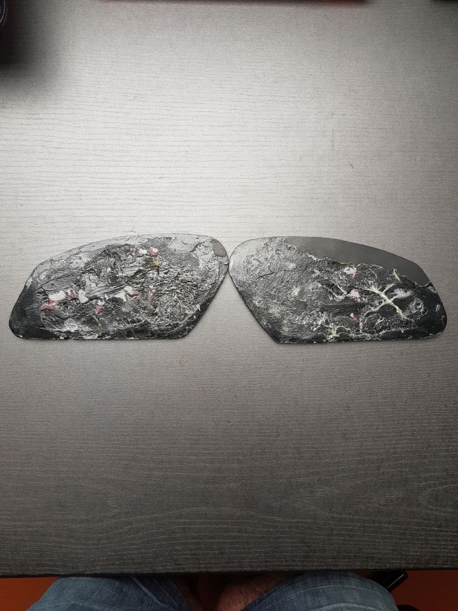

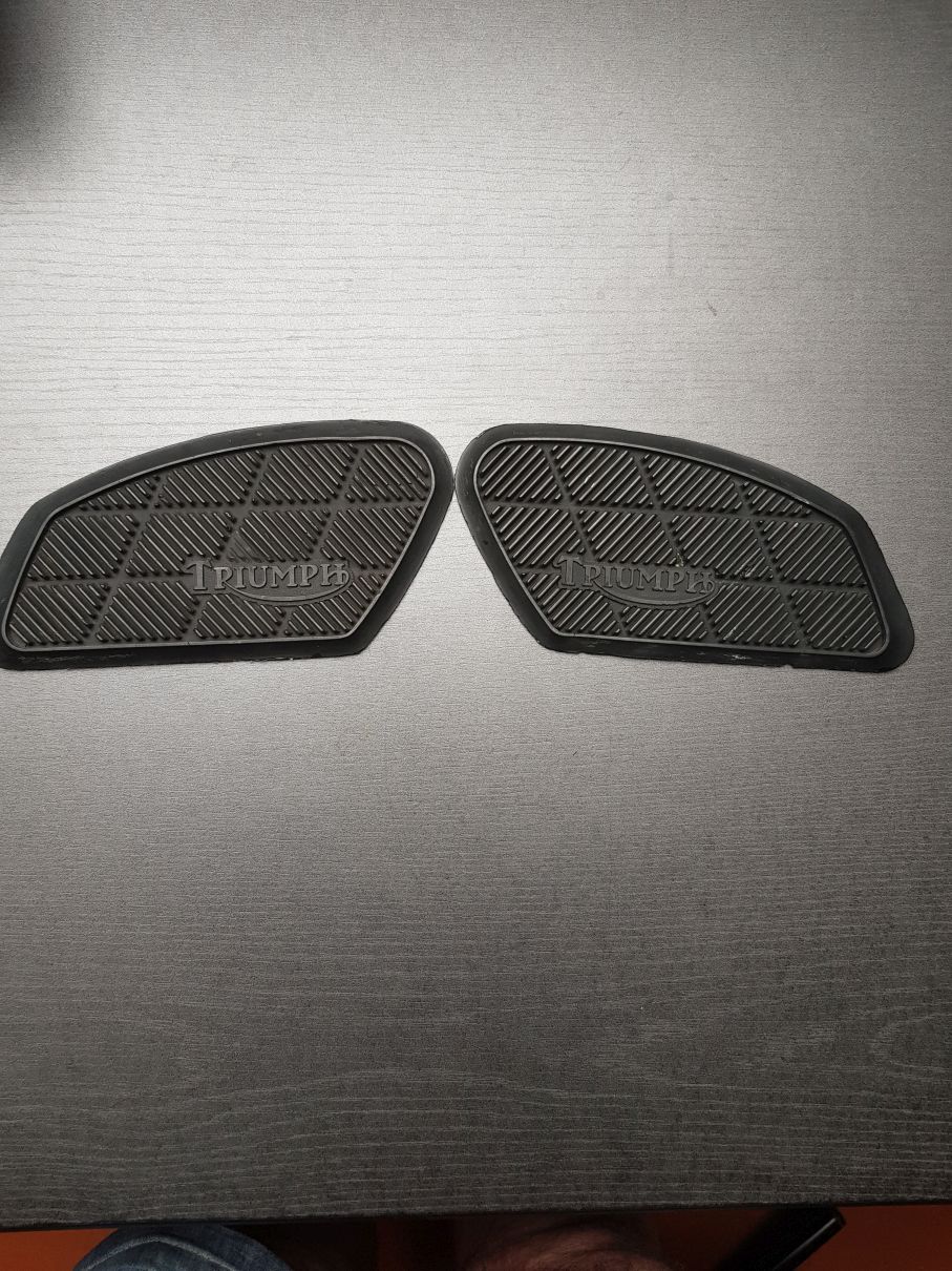

Ich konnte den Tank meiner Bonneville T120R vom Lackierer abholen. Nun habe ich eine Frage betreffend Gummikniekissen. Wie können diese vom alten Leim befreit und womit neu angeleimt werden?
Besten Dank zum Voraus für eure Tipps. Gruss Röbi

Mit Wundbenzin oder Brennsprit kann der Kontaktklebstoff entfernt werden.

Var1: In diesem Zustand könnte man auch versuchen sie mit schwarzem Sanitärsilikon aufzukleben, Die Niveauunterschiede werden ausgeebnet. Hervorquillendes lässt sich bündig entfernen. Die Trockenzeit lässt Korrekturen und korrekte Platzierung zu. Mit einer Seite beginnen und trocknen lassen.
Var2: Bombenfest und für die Ewigkeit wäre dann aufgedicktes Epoxy / Araldit. Dieses kann mit etwas normaler Emailfarbe zB schwarz eingefärbt werden. Aber das lässt sich dann nur noch mitt Wärme entfernen beim nexten mal. Zum Aufdicken eignen sich Baumwollflocken (Modellbau)
Var3: Ein schwarzer Neoprenkleber wie er auch zum Flicken von Surf/Tauchanzügen verwendet wird eignet sich ebenfalls zum Aufkleben.
UV Stabilitàt der Klerbstoffe ist bei Kontaktkleber eher schlecht , bei Epoxy Araldit eher gut
Hoffe Ideen geliefert zu haben, Nachtgruss Andi

Danke vielmals für eure Tipps. Ich habe leider festgestellt, dass die alten Gummis brüchig sind. Es wäre fast schade diese auf den frisch lackierten Tank zu kleben. Evt. lasse ich es so sein (ohne Gummis) oder ich versuche Neue zu erhalten.
