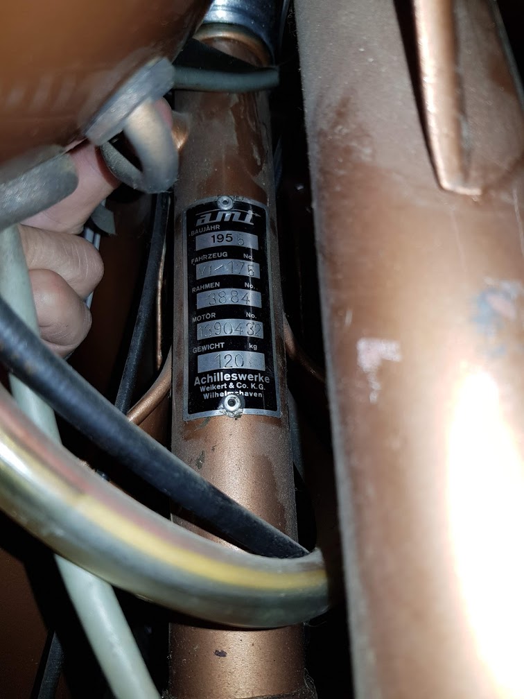

von Gübsen-Sigi
Ami Roller Typenschein.jpg (110.13 KiB) 2745 mal betrachtet

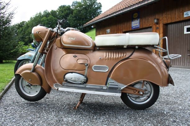

Danke für die wertvollen Antworten.
Mein Ami Roller ist ein voll verschaltes Motorrad, welches wie ein Roller aussieht.
Der Motor hat 175 ccm wie Ch. Meier dies kompetent beschreibt. (siehe Typenschild)
Gibt es für diesen Roller einen Typenschein?

von Gübsen-Sigi
Ami Roller.JPG (111.35 KiB) 2743 mal betrachtet

Re: Ami Roller Achilles
Verfasst: 15.08.2019 11:05
von Goadan
Hallo Sigi
Ja, es gibt einen Typenschein für den 175er Ami/Achilles. Es ist der Typenschein Nr. 1253 von 1953.
Schreib mir eine eMail an: lambretta66@bluewin.ch dann kann ich Dir den zustellen (PDF).
Kann Dir auch noch PDF-Kopien von Werbeprospekten zustellen / hier reinstellen.
