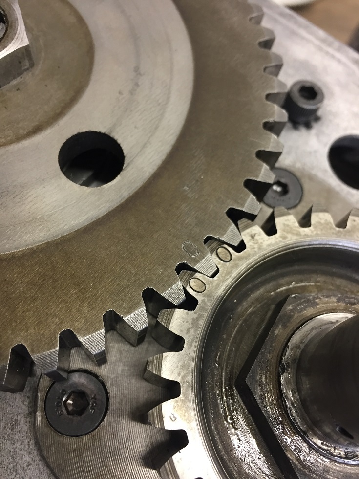

Wie stellen man die Nockenwelle an einer 1956 Universal Meteor. Bild von die zwei Räder- es gibt keine MArkierung an die grosse Rad- nur am Kurbelwelle RAd mit «00». Gibt es eine werksbeschreibung oder daten für die wellen öffnungszeiten?

Ich habe schon drei Motoren revidiert und bisher waren immer auf beiden Zahnrädern entsprechende Markierungen 0/00, siehe Bild.

Vielen dank- habe es auch gefunden- sehr schwache Abdruck aber wenn man weiss wo zu suchen habe Ich es gefunden
