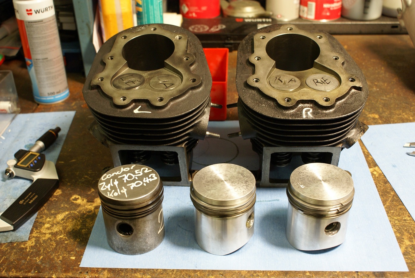

Hallo alle FAM Freunden,

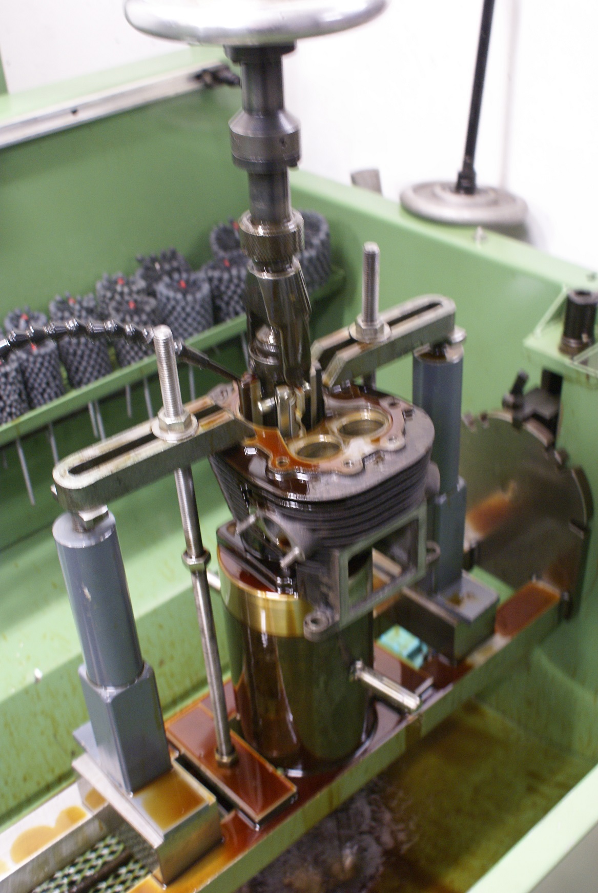

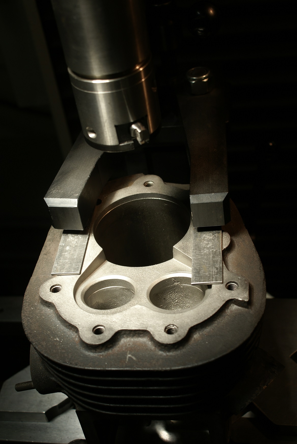

November 2018, sind die Zylinder komplett revidiert:
- gehont,
- neuen Mahle geschmiedet Kolben,
- neuen Ringen,
- Ventilsitzen geschlifft,
- Neuen Ventil Fuhrungen,
- neuen Ventil Feder
Wenn ich mein Condor normal fahre, wurde sie heiss, so heiss das ich mir die Beinen oft verbrannt…

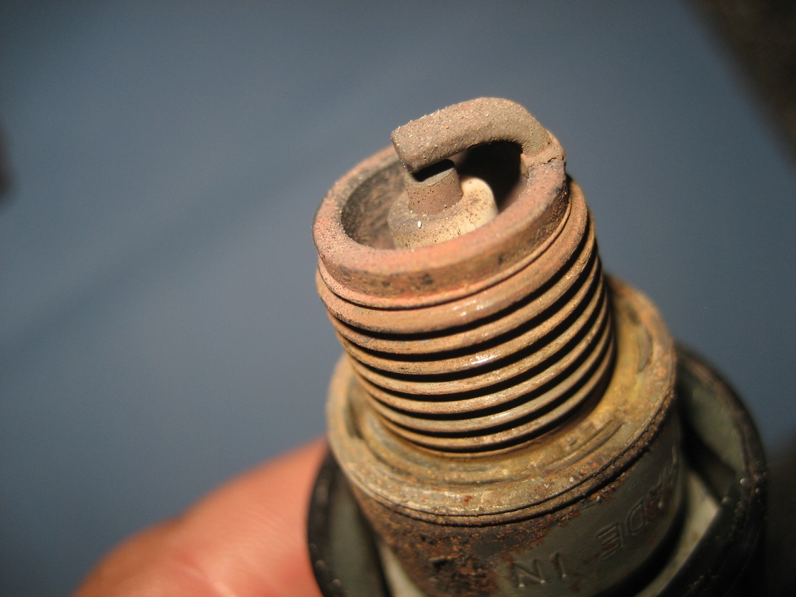

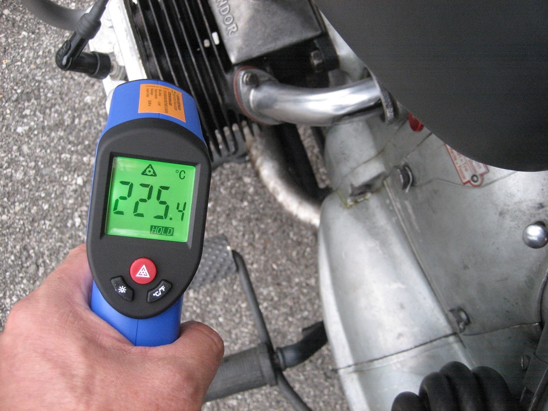

Mit InfraRot Thermometer, zeigt es so etwas 225C, am beide Seiten... Die Farbe rund die Kerze ist Weiss heiss/blau.
Letzen Juni am 7km Bergensteigen show, 360m Hohenaenderung, fahrt ich sie hart, am ersten fahrt, kein Problem. Pause 30min, dann zweiten
uzw. Am ende zweiten Fahrt am Ziellinie, drehte die Motor hohe RPM, ohne ga zu geben, koennte nichts machen aber es auszuschalten.
Dritte fahrt, kein Leistung, koennte kaun die Bergensteigen machen, nur sehr langsam 35 Kmh im zweiten Gang....
Wenn ich sie normal fahre, uber 100km Fahrt, kein Problem, nur wurde Sie sehr Heiss 225-235C.... Habe gehort das in die Armee, man pinkelte auf
die Zylinder um die zu kuehlen….
IST ALL DIESE HITZE NORMAL fur ein 1948 CONDOR A580 oder NICHT ???
Vielen Dank
Gruess
Carlito

vorgeschrieben ist vom Werk eine Kerze mit Wärmewert 145, z.B. Bosch oder Beru 145, das ist neu Bosch 8, da habe ich mich verschrieben!!! Die nächst kältere Kerze ist 175, das ist neu Bosch 7 !!! Nochmals, da habe ich mich verschrieben!! Wie die aliquoten Bezeichnungen für andere Marken heute sind, weiss ich leider nicht. Ich habe in allen Condoren Bosch-Kerzen. Aber nach Deinem Kerzenbild, ist die Kerze zu heiss, da brauchst Du eine mit höherem Wärmewert. Und wie gesagt, eine Vergaserhauptdüse Nr 100.

Das du die Hitze der Zylinder nicht beurteilen kann, das verstehe ich... Aber wenn du mein Kerze siehst, sind sie blau/weiss heiss, zu mir das sieht aus
wie Überhitzung... Sehen deinen Kerzen so aus ??
