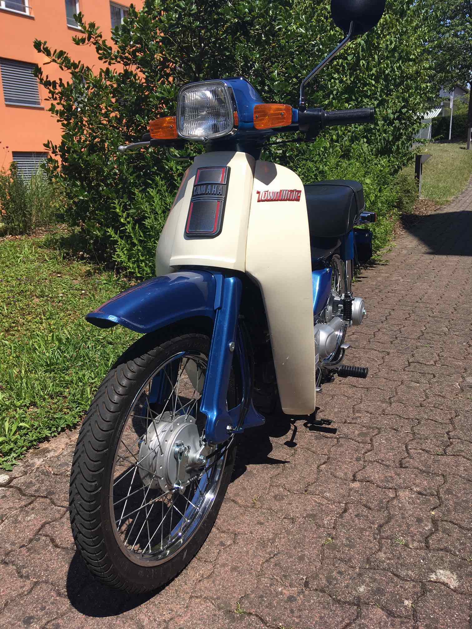

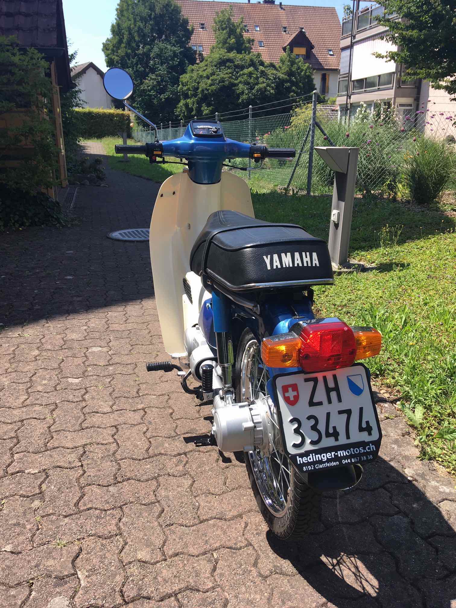

Liebe Freunde alter Motorräder
Für viele von euch wird es wohl kein HighLight sein. Für mich schon. Vor etwa acht Jahren erstmals in Griechenland gesehen, in erbärmlichem Zustand. Ein kleiner Viertakter mit Kardan. Opas tuckerten damit auf den Promenaden herum. Ich habe mich sofort verliebt. Keiner wollte verkaufen.
Die Dinger gab es in der Schweiz nie und so ging ich auf die Suche und wurde im Sommer 2018 fündig. Es wurde eine lange Geschichte mit zwei aus England importierten Exemplaren 1988 und 1991. Im Nachhinein musste ich zur Kenntnis nehmen, dass das von mir aufwendig restaurierte 1991er Exemplar nie zugelassen werden kann (Abgase).
Nach weiterer Suche habe ich im Sommer 2019 ein 1983er Exemplar in Nordirland gefunden und importiert. Zusammen mit einem 1995er als Ersatzteillager.
Im Januar 2020 Lärmtest bei FAKT erfolgreich absolviert.
Den 1983er habe ich aufwendig restauriert: zerlegt, entlackt, entrostet, passiviert, grundiert, neu lackiert. Viele Teile galvanisch aufgepeppt. Alle Lager/Dichtungen/Schrauben/Muttern neu. Viele wesentliche Teile durch neue Originalteile ersetzt, soweit noch erhältlich in NL, GB, JP, USA.
Im Juli 2020 vorgeführt - mit Veteranenstatus.
Ich habe unendlich viel Spass mit diesem kleinen Pfupfer - stressfreies Cruisen :-)

Gratulation. Jiri!
Sieht toll aus Dein kleiner Pfupfer.
Viel Spass damit.
Ruedi
PS Hast Du auch technische Daten und Bilder von der Restaurierung?
Wäre spannend ..

Liebe FAM
Die letzten Monate habe ich damit verbracht, auch den Motor einer gründlichen Revision zu unterziehen. Alle Lager, Dichtungen, Schrauben neu. Motorgehäuse chemisch entfettet.
Neue Kurbelwelle. Neuen Zylinder mit Kolben verbaut. Mit Ausnahme der Nockenwelle ist der komplette Zylinderkopf neu. Die Nockenwelle ist leider nicht mehr erhältlich, siehr aber noch anständig aus.
Und dann noch die vielen Kleinigkeiten wie Steuerkette und deren Führungen, Kupplungsscheiben, ...
Heute 4x gekickt und das Theil lief wie eine Eins :-)
Und das alles für ein kleines, hässliches Entlein, welches unendlich viel Freude bereitet :-)
