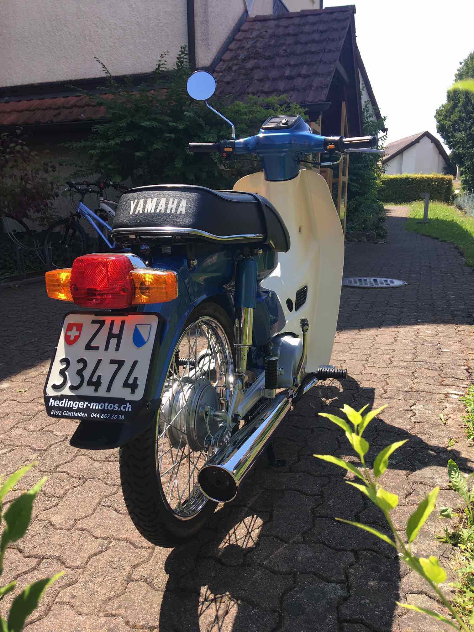

Re: Verordnung vom 27.8.1969 über Bau und Ausrüstung der Strassenfahrzeuge (BAV)
Verfasst: 25.08.2020 21:12
von Cesal
Liebe Freunde alter Motorräder
Für viele von euch wird es wohl kein HighLight sein. Für mich schon. Vor etwa acht Jahren erstmals in Griechenland gesehen, in erbärmlichem Zustand. Ein kleiner Viertakter mit Kardan. Opas tuckerten damit auf den Promenaden herum. Ich habe mich sofort verliebt. Keiner wollte verkaufen.
Die Dinger gab es in der Schweiz nie und so ging ich auf die Suche und wurde im Sommer 2018 fündig. Es wurde eine lange Geschichte mit zwei aus England importierten Exemplaren 1988 und 1991. Im Nachhinein musste ich zur Kenntnis nehmen, dass das von mir aufwendig restaurierte 1991er Exemplar nie zugelassen werden kann (Abgase).
Nach weiterer Suche habe ich im Sommer 2019 ein 1983er Exemplar in Nordirland gefunden und importiert. Zusammen mit einem 1995er als Ersatzteillager.
Im Januar 2020 Lärmtest bei FAKT erfolgreich absolviert.
Den 1983er habe ich aufwendig restauriert: zerlegt, entlackt, entrostet, passiviert, grundiert, neu lackiert. Viele Teile galvanisch aufgepeppt. Alle Lager/Dichtungen/Schrauben/Muttern neu. Viele wesentliche Teile durch neue Originalteile ersetzt, soweit noch erhältlich in NL, GB, JP, USA.
Im Juli 2020 vorgeführt - mit Veteranenstatus.
Ich habe unendlich viel Spass mit diesem kleinen Pfupfer - stressfreies Cruisen :-)
Verfasst: 03.09.2020 22:37
von Cesal
Guete Abig Ruedi
Ich kriege die Fotos vom ursprünglichen schlechten Zustand momentan nicht klein genug, um sie hochzuladen. Schaffe ich dann schon mal noch. Jedenfalls, da war viel Rost dabei :-(
Zu den technischen Daten:
1-Zylinder 4-takter
79 ccm
4-Gang Fusschaltung
Höchstgeschwindigkeit knapp 80 kmh (eher optimistisch), entspanntes Cruisen mit ca. 60 kmh
Halbautomatische Fliehkraftkupplung (bein runterschalten äusserst gewöhnungsbedürftig, besonders vom 2. in den 1. Gang)
Ursprung war die Honda C90, das weltweit meistgebaute Fahrzeug: 100 Mio Stück in 60 Jahren
Honda hat Lizenzen vergeben, u. a. an Yamaha
Yamaha hat 1983 - 1995 eine Version mit Kardan gebaut, als einziger Hersteller
Ich habe das Ding erstmals vor einigen Jahren in Griechenland gesehen, in erbärmlichen Zustand, und wusste sofort, das muss ich irgendwann haben
Der nun zugelassene Pfupfer ist Jahrgang 1983 und muss keine Abgas-Grenzwerte erfüllen
Die Geräuschmessung bei FAKT verlief problemlos - 1 dB unter Grenzwert
Ich bin einigermassen sicher, dass es das einzige in der Schweiz zugelassene Exemplar ist
Und was mache ich jetzt mit meinen drei weiteren Jg. 1988, 1991 und 1995?
Bin im Moment etwas ratlos.
Herzlichen Gruss
Jiri
Verfasst: 29.01.2021 21:03
von Cesal
Liebe FAM
Die letzten Monate habe ich damit verbracht, auch den Motor einer gründlichen Revision zu unterziehen. Alle Lager, Dichtungen, Schrauben neu. Motorgehäuse chemisch entfettet.
Neue Kurbelwelle. Neuen Zylinder mit Kolben verbaut. Mit Ausnahme der Nockenwelle ist der komplette Zylinderkopf neu. Die Nockenwelle ist leider nicht mehr erhältlich, siehr aber noch anständig aus.
Und dann noch die vielen Kleinigkeiten wie Steuerkette und deren Führungen, Kupplungsscheiben, ...
Heute 4x gekickt und das Theil lief wie eine Eins :-)
Und das alles für ein kleines, hässliches Entlein, welches unendlich viel Freude bereitet :-)
Liebe Grüsse
Cesi
