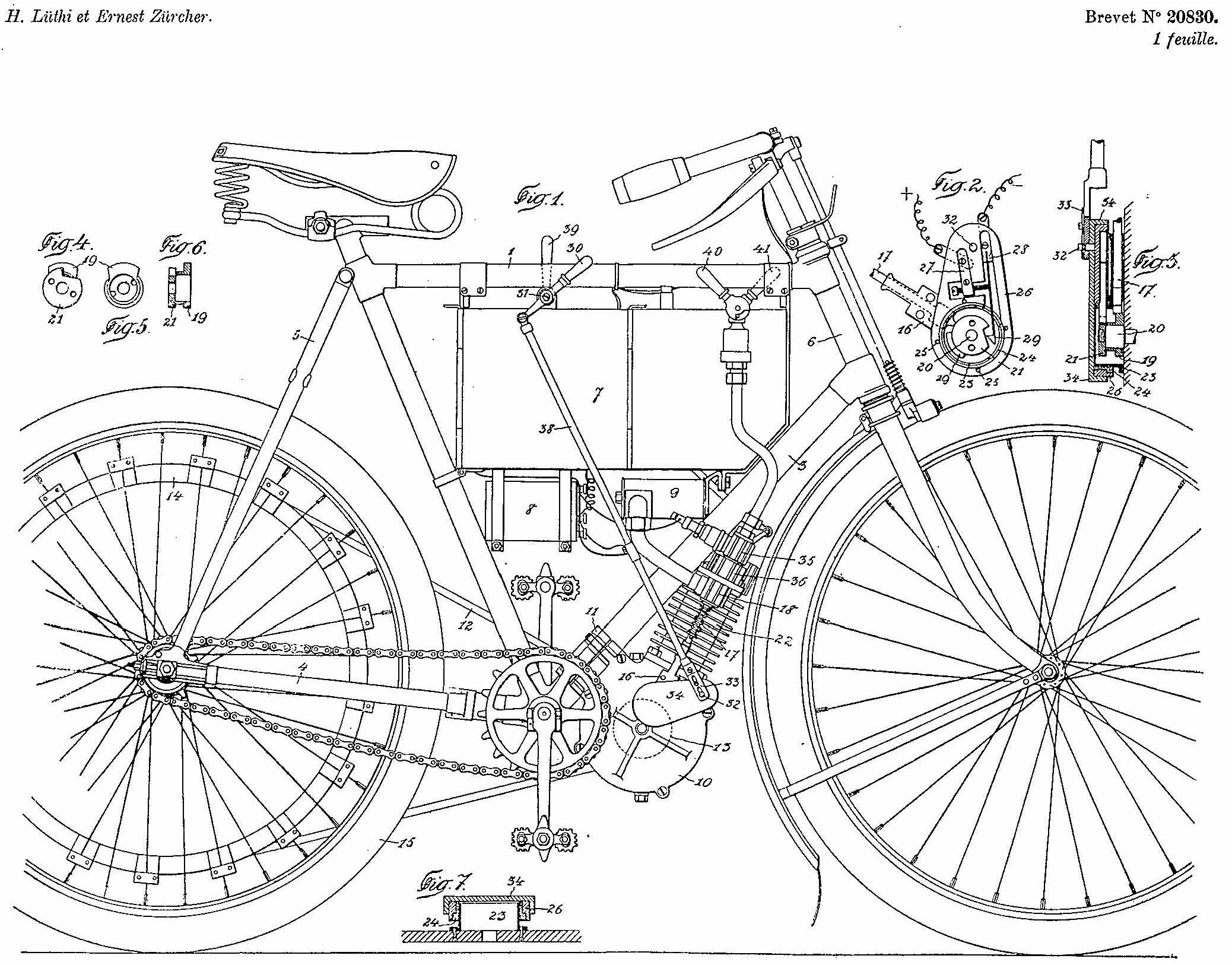

Hallo Jeorge und Loenard
Das auf dem Schild erwähnte Patent ist von 1900. Es bezieht sich auf einen der ersten Einbaumotoren für Fahrräder der Motorradgeschichte und wurde von Herrn Ernst Zürcher erfunden und in Zusammenarbeit mit Herrn Hermann Lüthi in St. Aubain NE in Serie hergestellt. Zahlreiche namhafte Motorradmarken bauten diesen IOE Motor mit automatischem Einlassventil in ihre ersten Modelle ein. Dieser einfache aber robuste Schweizer Einzylinder wurde schnell zu einem grossen Verkaufserfolg.
Die Befestigungsvorrichtung am Gehäuse des Motors auf deinem Bild ist jedoch anders als dasjenige des Einbaumotors für Fahrräder. Interessant wäre es, das Kurbelgehäuse von der anderen Seite zu sehen. Darauf könnte Lüthi Zürcher Neuchatel oder gar Minerva im Gehäuse eingegossen sein.

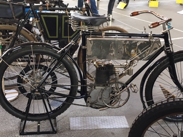

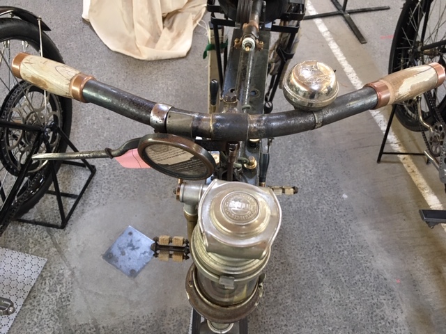

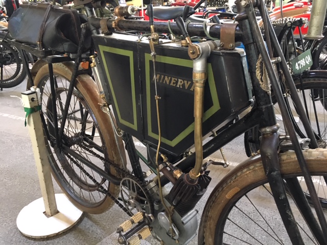

Einige Photos von Morvillars MRCE/F
Hoffe einige Details bringen euch weiter, Bonne nuit
