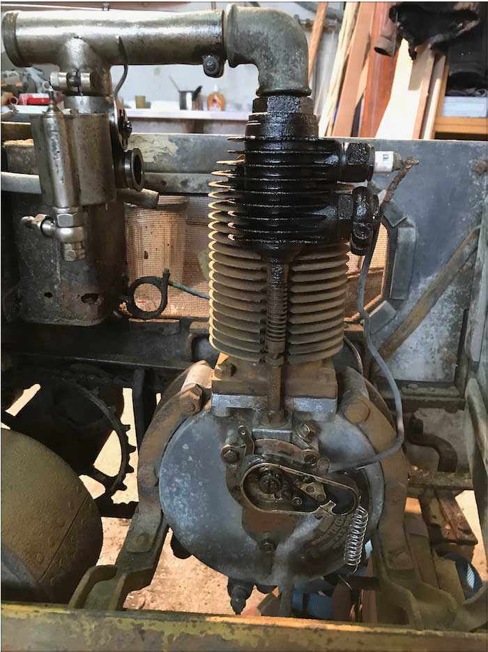

nun hier unsere Frage: wer kann uns näheres berichten zu diesem schönen Zedel Motor auf dem Bild? er müsste ev so ca von 1906 sein und wurde 1916 in ein Vierradfahrzeug verbaut: Danke für jeden Hinweis zum Motor!

Hallo ……,
ruf mich an,kann Dir ev.helfen mit Infos.
079 8126125
Re: Infos gesucht zu Zedel-Motor (ca 1906, siehe Bilder)
Verfasst: 12.03.2020 21:49
von Jeo
vielen Dank, hat schon was ergeben! gerne weitere Hinweise, insbes. wegen des Alters (gemäss Seriennummer?) und Herstellungsort (St Aubin oder Pontarlier?)

Hallo Hugo
Sende doch mal ein Bild des ganzen Fahrzeugs so wie das 1916 zusammengebaut oder gebastelt wurde!

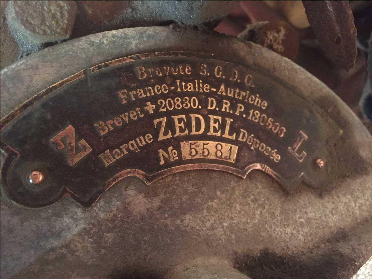

Hallo Jeorge und Loenard
Das auf dem Schild erwähnte Patent ist von 1900. Es bezieht sich auf einen der ersten Einbaumotoren für Fahrräder der Motorradgeschichte und wurde von Herrn Ernst Zürcher erfunden und in Zusammenarbeit mit Herrn Hermann Lüthi in St. Aubain NE in Serie hergestellt. Zahlreiche namhafte Motorradmarken bauten diesen IOE Motor mit automatischem Einlassventil in ihre ersten Modelle ein. Dieser einfache aber robuste Schweizer Einzylinder wurde schnell zu einem grossen Verkaufserfolg.
Die Befestigungsvorrichtung am Gehäuse des Motors auf deinem Bild ist jedoch anders als dasjenige des Einbaumotors für Fahrräder. Interessant wäre es, das Kurbelgehäuse von der anderen Seite zu sehen. Darauf könnte Lüthi Zürcher Neuchatel oder gar Minerva im Gehäuse eingegossen sein.
