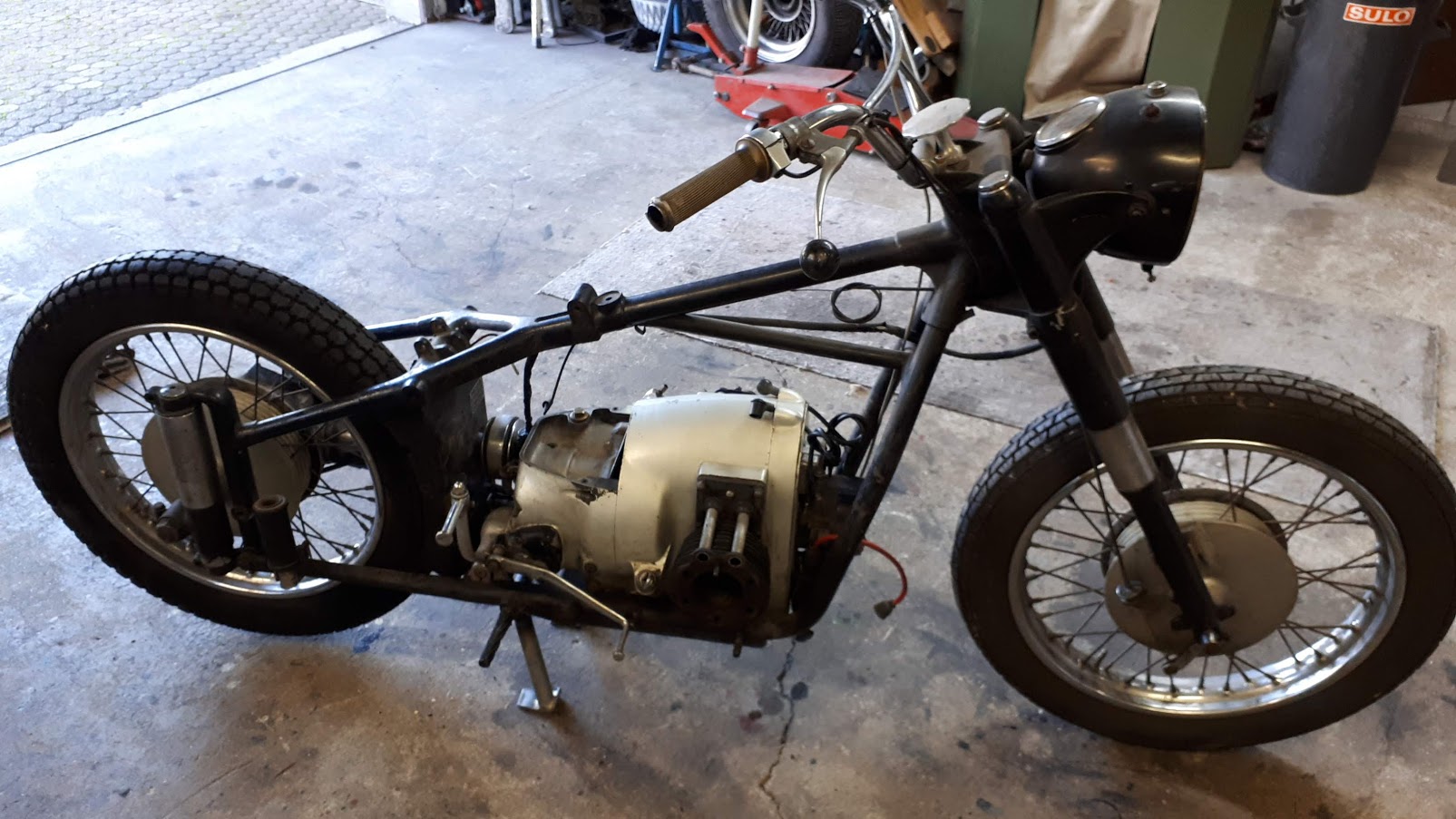

ein paar Bilder kann ich gerne einstellen.
Wobei meine Frage eigentlich das Baujahr aufgrund der Fahrgestellnummer ist.

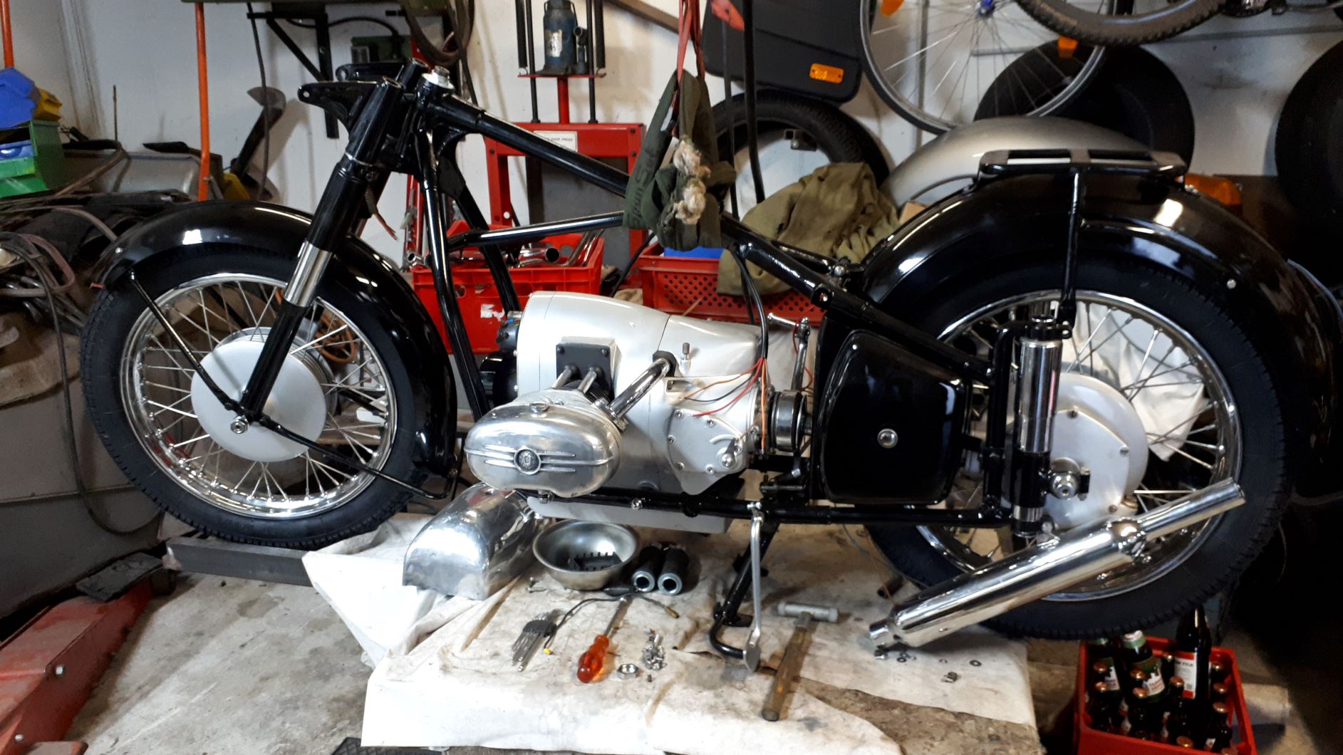

Hier mal eine Bild von der B50 die ich gerade auf der Werkbank habe.
Im Prinzip muss ich noch den Rest dranbauen und Elektrik+Züge usw. fertigmachen.
Ist soweit aber kein Problem mehr.
Der Tank kommt am Samstag von Linieren zurück und dann liegen alle Teile da.

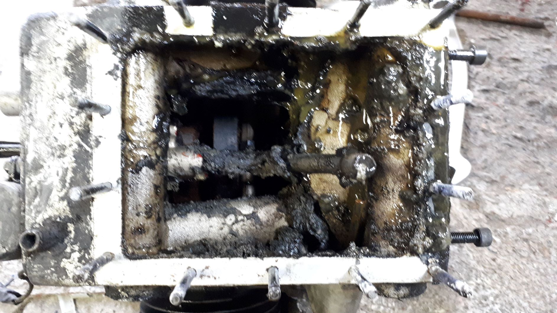

Zu den Unterschieden die ich aufgeführt habe hier noch ein Bild von der zweiten B50 die ich als Teileträger habe (oder doch irgendwann wieder aufbau).
Ihr könnt da z.B. im Gehäuse die Nasen für die Rausführung der Zündkabel sehen. Das hat die andere nicht.

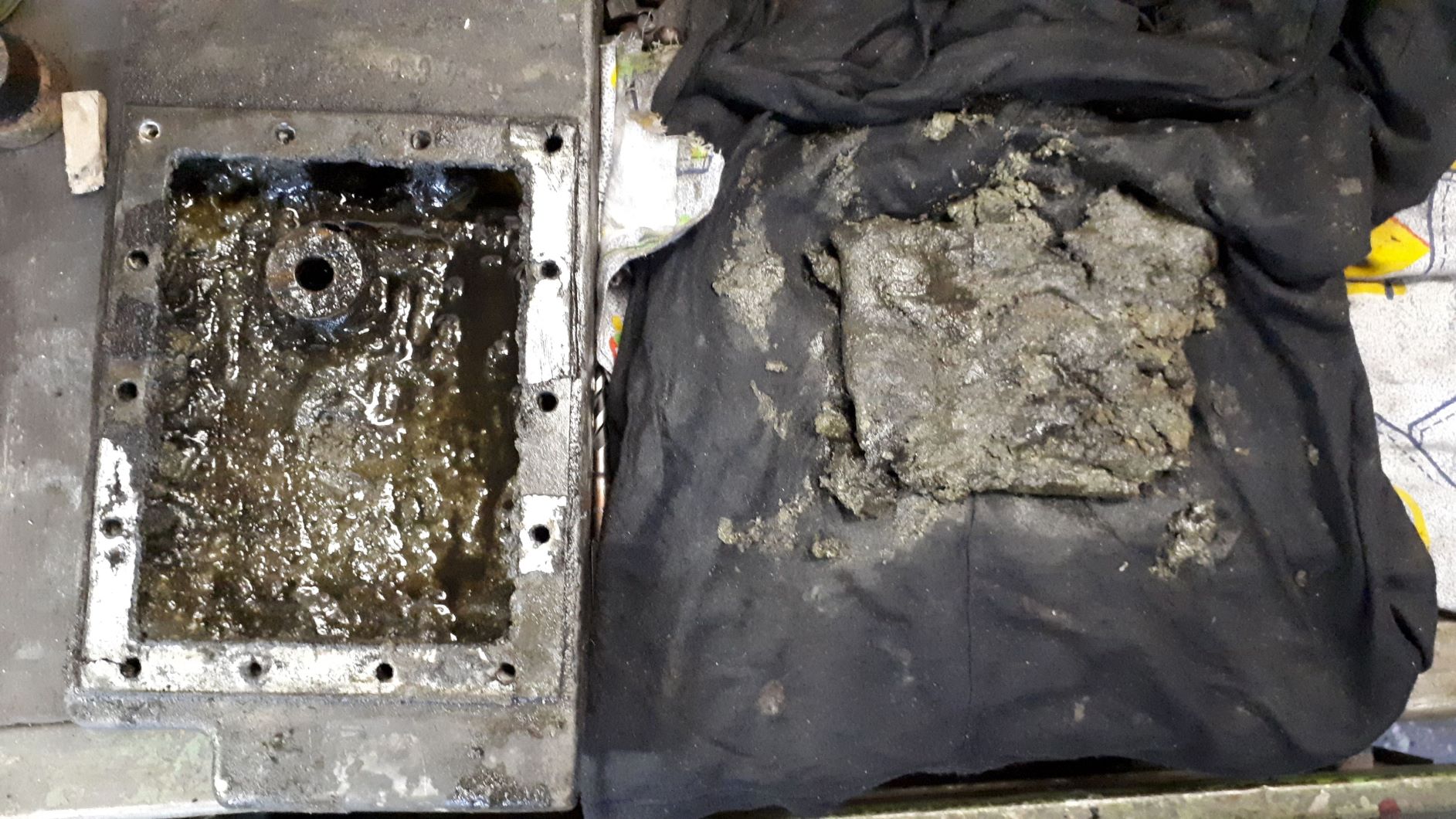

Oder am Getriebe die zusätzliche Umlenkung für den Schalthebel. Und hier zur Abschreckung noch 2 Bilder vom Innenleben das Motors des Teileträgers
Das Öl hat sich komplett in eine schmierige Masse verwandelt und überall sind Klumpen.
Das Zeug auf dem Lumpen neben der Ölwanne war bis zum Rand in der Wanne drin
Im Moment kämpfe ich mit den festsitzenden Kolben
Da heißt es gut mit Kriechöl einweichen und viel Wärme bringen
Irgendwann wir das dann wieder frei.

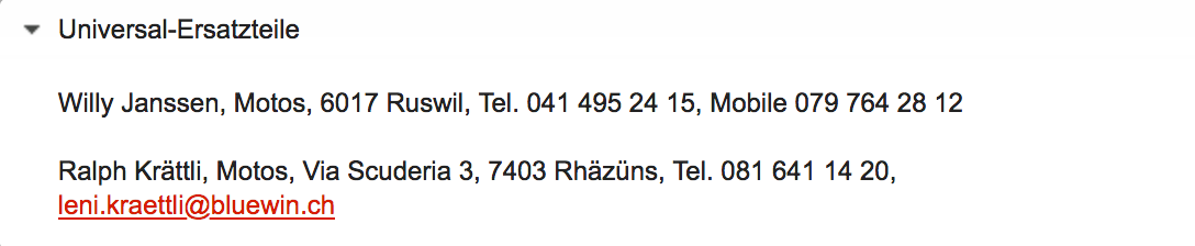

Hast du diese Herren schon gefragt?
Lg Paul

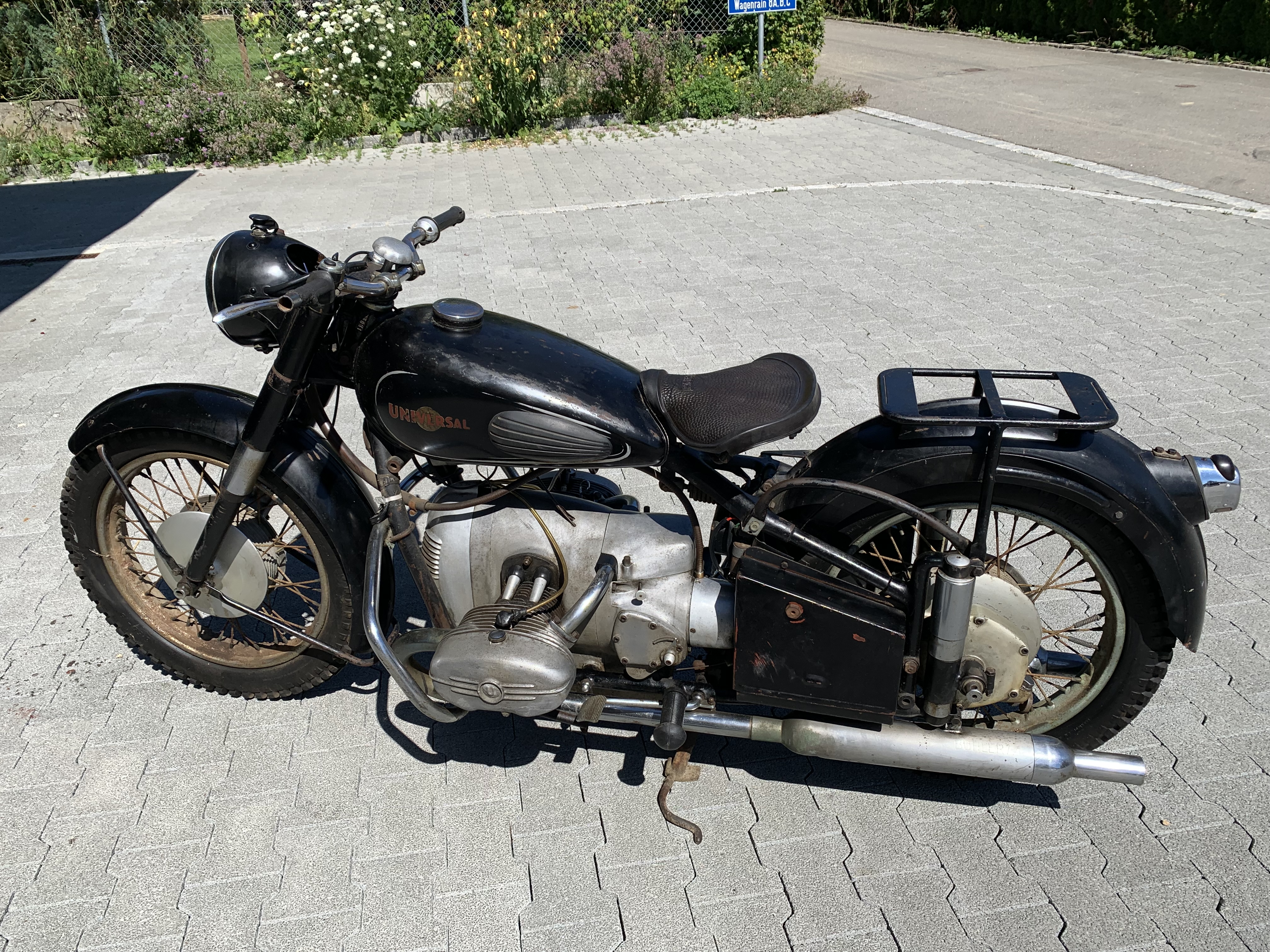

Alex hat Recht. Auf meinem originalen, ersten Stoffausweis ist ebenfalls das Produktionsjahr der B50 mit 1950 aufgeführt.
Ich habe an meinem Fahrzeug noch die hinten schräg abgeschnittenen Alu Auspuffendrohre der ersten Serie dran, den zweifarbigen Tank mit den hellbraunen Tankpads und den umgelenkten Schalthebel am Getriebe.
Falls du deine Maschine von Motos Antiguas in Spanien gekauft hast, welche ja als Modell 1949 angeboten wurde, bist du im Besitz einer späteren Ausführung als der oben beschriebenen, bereits mit dem direkt angelenkten Schalthebel (ohne Umlenkung), dem späteren, schwarzen Tank/Tankpads, den angeschraubten Tankemblemen (Oberrieden/Suisse) und den runden Endrohren. Hingegen hast du noch zwei Muttern oberhalb der Stösselrohre und eine gerade Abdeckung. Die noch späteren, leistungsstärkeren Motoren (Meteor) hatten dort dann drei Muttern und die Abdeckung war bogenförmig nach oben gewölbt. Es gibt noch einige andere Abweichungen, angefangen bei der später höheren Position des Ölmessstabes bis zur Abdeckung der Hardyscheibe am Kardan, welche es bei mir noch nicht gibt.
Wenn man bedenkt, dass nur etwa 900 OHV-Modelle in rund 8-9 Jahren hergestellt wurden und deine Rahmennummer etwa 150 nach meiner liegt, würde ich, in Kombination mit den oben geschilderten Abweichungen, in deinem Fall auf das Herstellungsjahr 1951 tippen.
