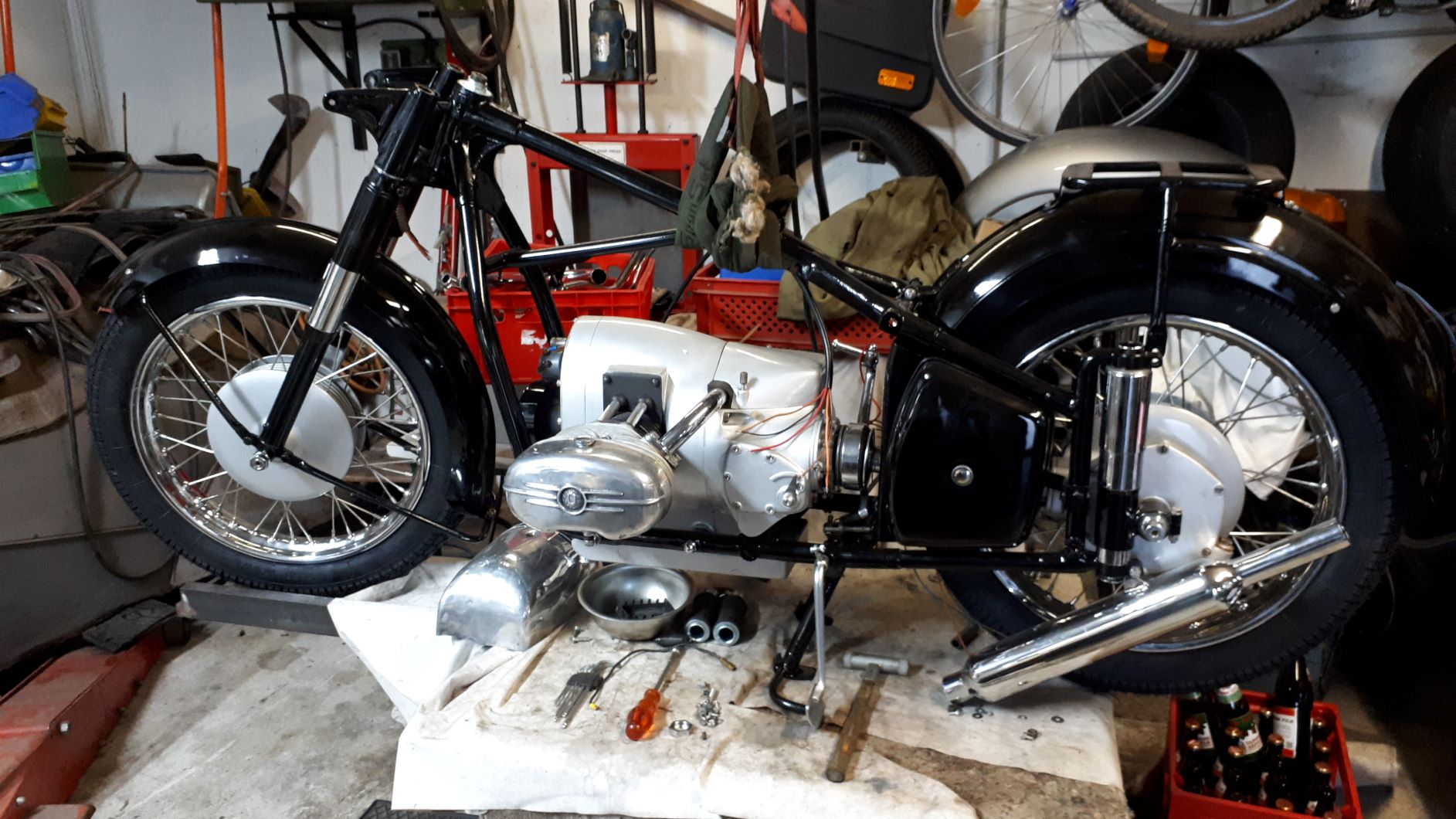

Hier mal eine Bild von der B50 die ich gerade auf der Werkbank habe.
Im Prinzip muss ich noch den Rest dranbauen und Elektrik+Züge usw. fertigmachen.
Ist soweit aber kein Problem mehr.
Der Tank kommt am Samstag von Linieren zurück und dann liegen alle Teile da.

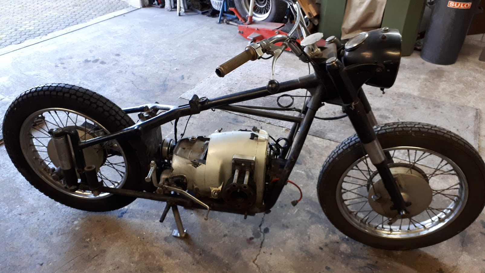

Zu den Unterschieden die ich aufgeführt habe hier noch ein Bild von der zweiten B50 die ich als Teileträger habe (oder doch irgendwann wieder aufbau).
Ihr könnt da z.B. im Gehäuse die Nasen für die Rausführung der Zündkabel sehen. Das hat die andere nicht.
Oder am Getriebe die zusätzliche Umlenkung für den Schalthebel.

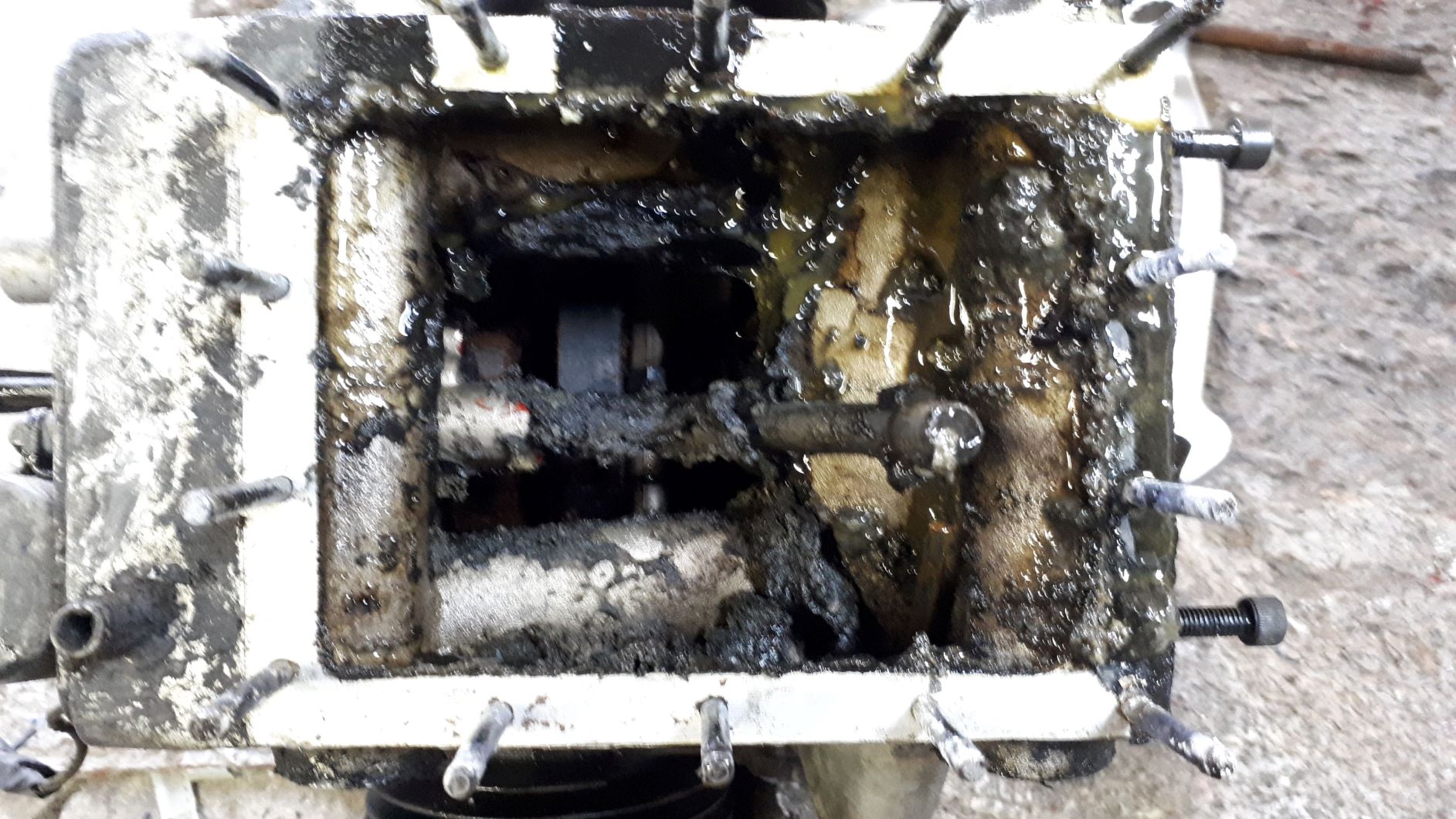

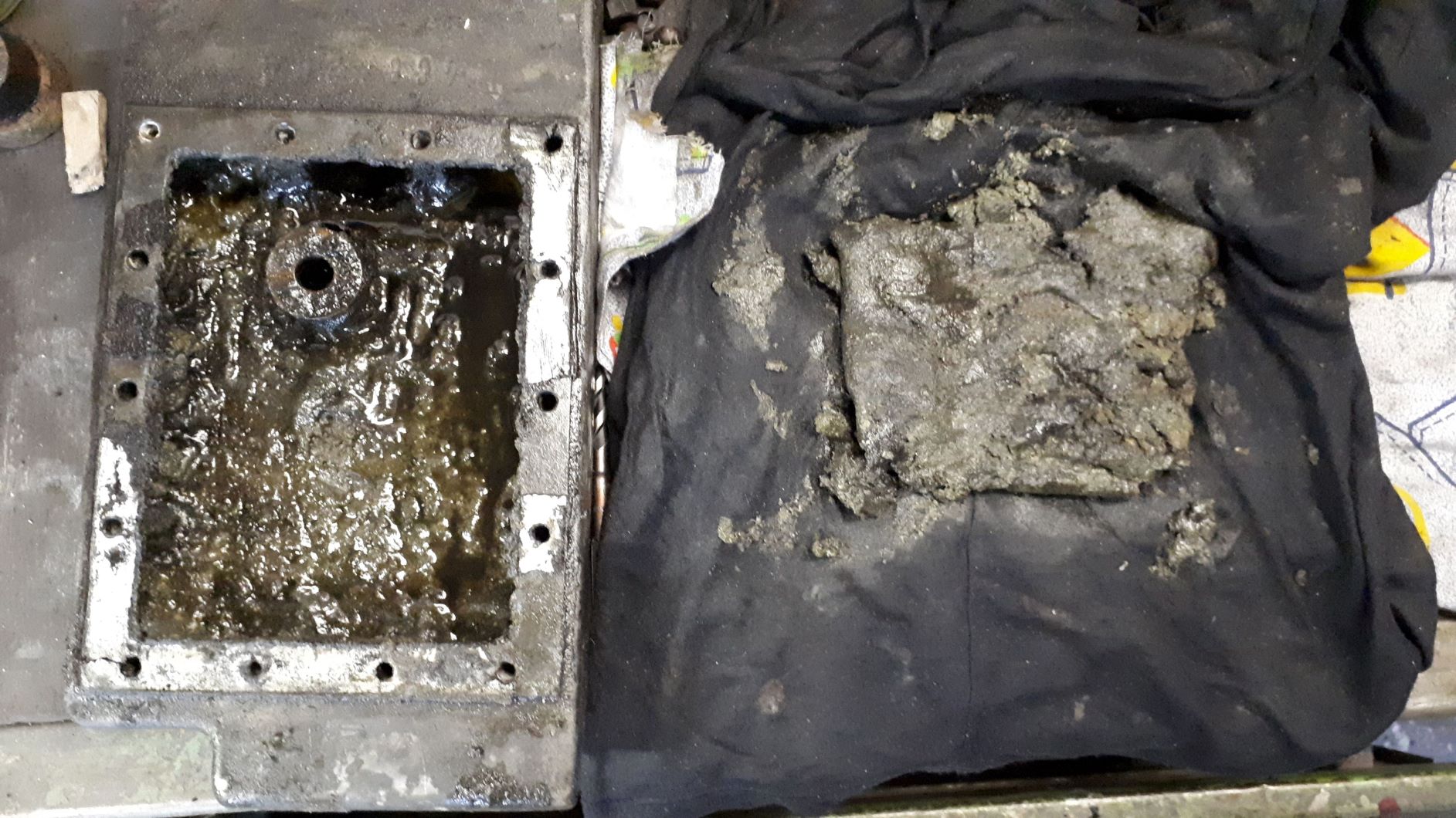

Und hier zur Abschreckung noch 2 Bilder vom Innenleben das Motors des Teileträgers
Das Öl hat sich komplett in eine schmierige Masse verwandelt und überall sind Klumpen.
Das Zeug auf dem Lumpen neben der Ölwanne war bis zum Rand in der Wanne drin
Im Moment kämpfe ich mit den festsitzenden Kolben
Da heißt es gut mit Kriechöl einweichen und viel Wärme bringen
Irgendwann wir das dann wieder frei.
