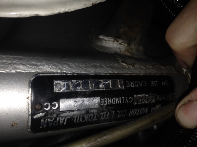

Dann noch die Plakette. Das Foto ist nicht so der Wahnsinn, aber man erkennt dass die Plakette französisch ist... (Typ ist 'SL125', Hubraum ist '122', das Rahmennummer ist lesbar...)

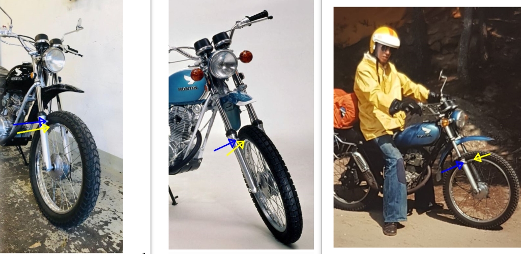

OK, ich bleibe beim Thema Radgrössen, das ist ja der Titel dieses Threads. Da eröffne ich keinen neuen Thread.
Ich war bei der Garage Fegbli, da ist auch nur Typenschein 6369 13 bekannt, welcher eben 17 Zoll und 19 Zoll Räder ausweist. Alle internationalen Unterlagen und auch die Ersatzteilliste zeigen aber auch 18 /21 Zoll, so wie ich es habe und in den 70ern hatte. Beiliegendes Bild zeigt das deutlich. Links und in der Mitte je ein 19 Zoll Vorderrad, rechts meine 21 Zöller.
Ich kläre weiter ab. Schon nur wegen der Verfügbarkeit von Ersatzreifen würde ich gerne meine Maschine als Veteran mit 18 / 21 Zoll zulassen können. Vielleicht findet Willi Schweizer in Kerzers noch etwas raus, sonst werde ich noch Honda anfragen. Ich werde auch noch bei FSVA anfragen, ob eine FIVA Identity Card möglich ist.

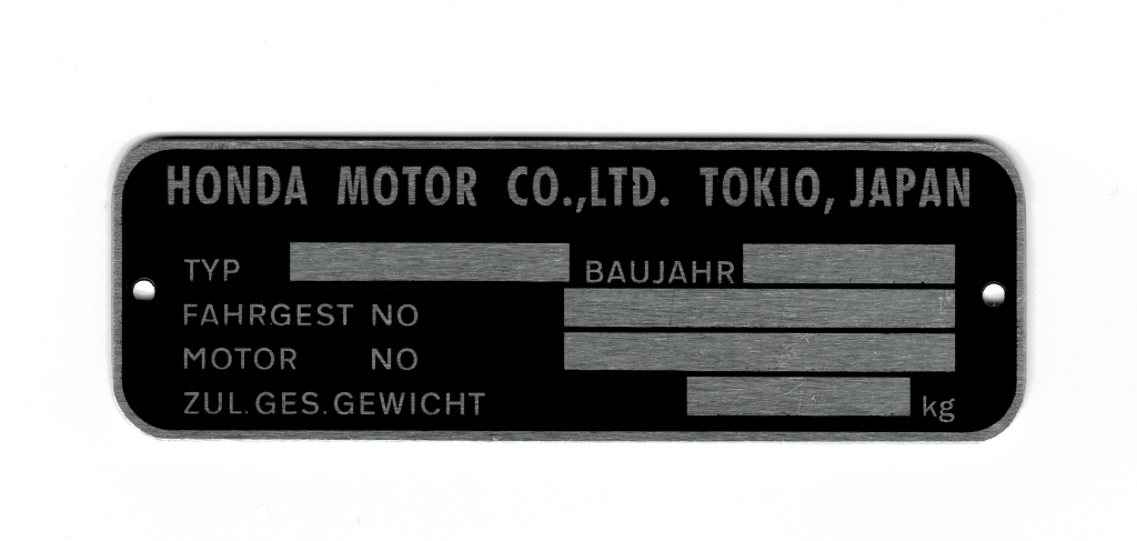

Eine solche Plakette aus Holland habe ich bestellt und heute erhalten. Ich kann das aus zwei Gründen nicht empfehlen:
1. Sie besteht aus einer Aluplatte, beklebt mit einer transparenten bedruckten Folie. Das entspricht keinesfalls einer bedruckten Originalplakette.
2. Der Holländer versendet das Teil unverständlicherweise in einem Paket, was Zolldeklaration erfordert und viel zu teuer ist.
Wer so eine Plakette benötigt, hält sich besser an das Angebot von Franz Oehen, ein Original Honda Typenschild Blanko http://www.oehen-honda-classic.ch/ (runterscrollen).
