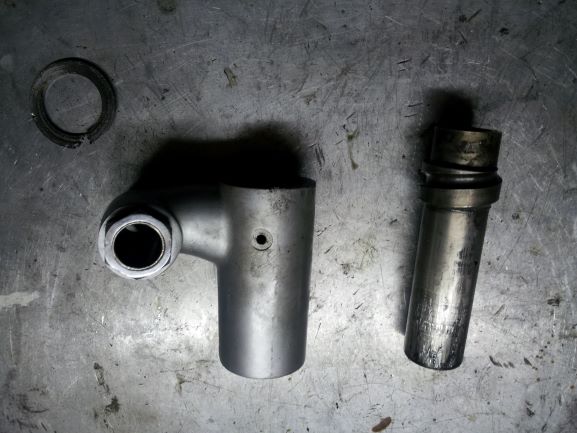

Re: Hinterradfederung demontieren Condor A580-1
Hallo Philipp
Vor Jahren hatte ich die gleiche Herausforderung. Wie ich das Ding am Schluss auseinander gebracht habe weiss ich nicht mehr so genau. Aber ich habe ein Bild vom zerlegten "Federbein" gemacht. Ich denke das könnte dir helfen.
Viel Erfolg!
Viel Erfolg!
- Federbein
- Federbein_01.jpg (44.93 KiB) 1002 mal betrachtet
Hallo Condor 1971
Ja, ich glaub, das hilft mir. So wie das aussieht, ist das Rohr mit dem Gleitbüchsen und Aufnahme der Feder aus einem Stück. Würde heissen, ich bring das Ding nur nach oben raus....
Vielen Dank für deine Hilfe.
L.G. Philipp
L.G. Philipp
