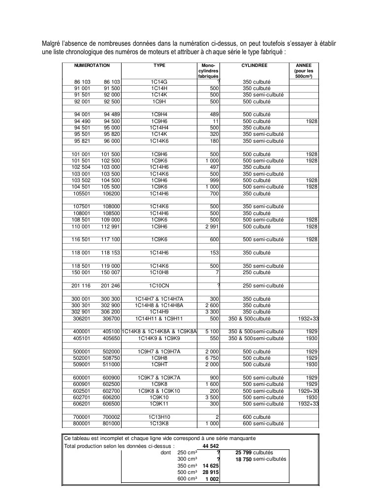

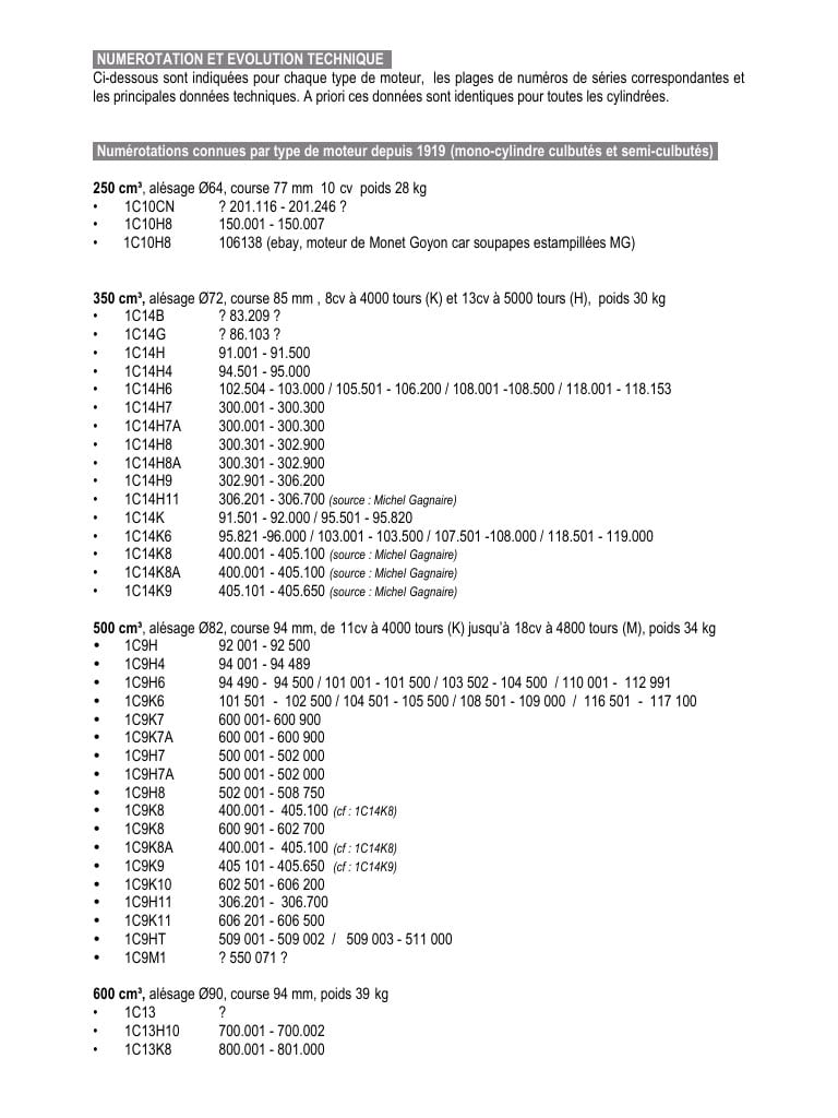

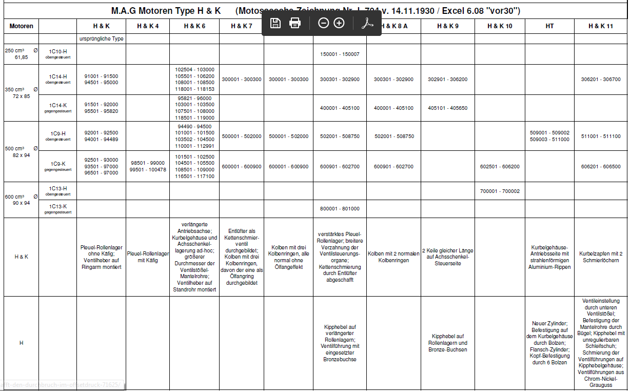

Dein Motor ist ein sehr früher 500 ccm, siehe Tabelle.Die Ziffern nach dem H sind die Enwicklungsschritte
viel Spass
gruss hugo

Hallo
Die MAG Bezeichnungen sind
1c = 1 Zylinder 2c = 2 Zylinder
9 = 500ccm , 14 = 350ccm, 12 = 300ccm, 10 = 250ccm
K = wechselgesteuert (ioe), H = kopfgesteuert (ohv)
Nummer = Entwicklungsstufe des motors. Da wurde die Schmierung verbessert, andere Lager verwendet, usw.
Du hattest geschrieben 1c9k3
Das passt so nicht zur Nummer, das sollte ein 1c9k8 sein.
Damit 1 zylinder, 500ccm, wechselgesteuert, 8. Entwicklungsstufe und baujahr 1929
Viel Spaß mit der Grizzly
