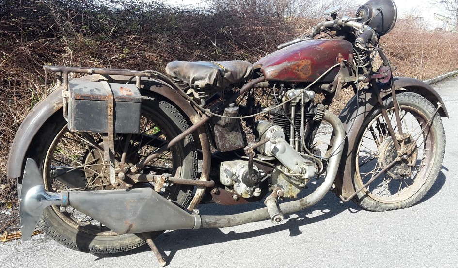

Hallo zusammen,
ich würde gerne wissen, um welche Art von Schalthebel es sich handelt, es sieht aus wie ein Condor, aber ich verstehe nicht von welchem Modell es stammt.
Es wäre auch nützlich zu verstehen, ob dieser Hebel mit meinem Condor 3-Gang-Getriebe zusammenpasst.
Danke und liebi Gruss aus Bündnerland,
Jan
Re: Was für ein Schalthebel ist?
Dieser Schalthebel ist ziemlich sicher Condor- wahrscheinlich 30er Jahre
Ob er geht kannst du ausprobieren indem du montierst und die einzelnen Gänge mit dem Schalthebel betätigst. dann zeigt sich ob die Positionen
in der Kulisse passen. Es gibt bei dem gezeigten Getriebe übrigens zweimal einen Leerlauf (zwischen 1. und 2. sowie zwischen 2. und 3. Gang )
Beitrag von Tom128 »
Der erste Schalthebel ist für ein 4 Gang Getriebe.
Condor hat in den Anfängen 4 Gang Rudge Getriebe verbaut, welche sie dann später in Lizenz selber produziert haben.
Ich hänge dir ein Bild an, wo du Hebel und Getriebe sehen kannst
Gruss Tom

Sali Tom
vielen Dank für die Info, eigentlich hätte ich nie gedacht, dass es ein 4-Gang-Hebel sein könnte. Ich denke es ist ziemlich selten oder?
Ich habe den zweiten Drei-Gang-Hebel mit der Holzkugel gekauft.
Kann jemand mir bitte sagen, warum einige Kugeln aus Holz und andere aus Metall waren?
