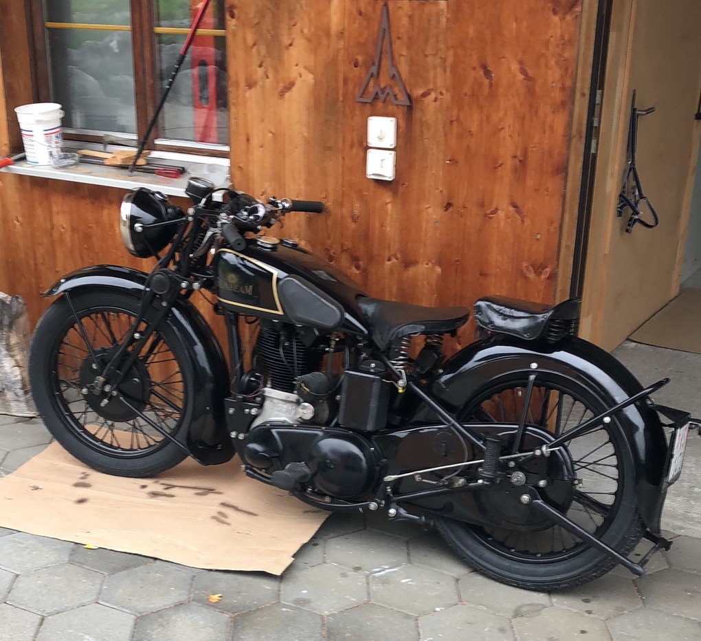

Hab meine Sunbeam B 28 600cm 1939
nach grosser Revision wider gestartet.
An der Steigung löift sie super gut
DOCH in der Gerade Stotert / Ruckelt sie leicht.
Was könnte das sein???
Alles Top doch Der Vergaser ist so so la la.
Kann es vom Vergasser kommen?
Mersi scho mau
Gruss Adrian

SunbeamB28
SunbeamB28
35A13F67-166C-4DC3-AD8F-C65F0E7CEA3B (2).JPG (267.12 KiB) 1405 mal betrachtet
