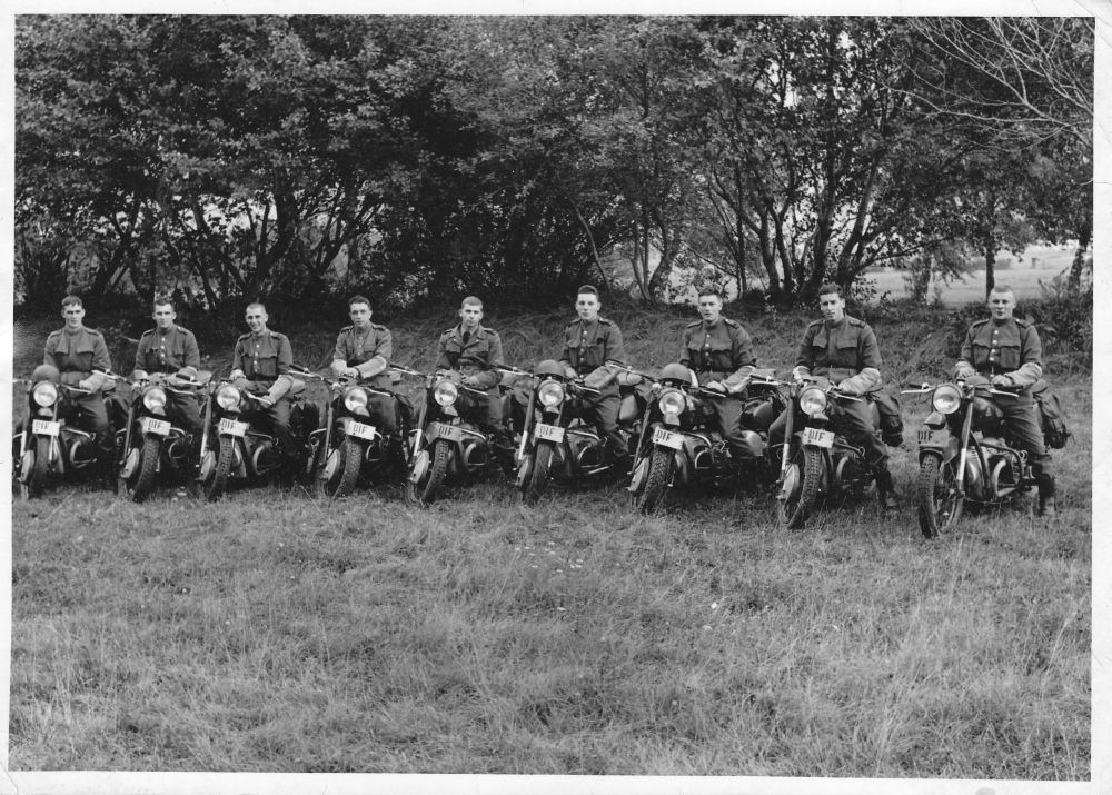

Re: Drehzahl Condor A580-1
Verfasst: 22.01.2022 09:59
von Walter Weiss
Diese Condor mussten viel ertragen/erleiden. Sie waren aber Robust. Auf dem Bild war ich in der RS 1973 in Romont FR.
Bei der Verlegungsfahrt von Kölliken AG nach Leysin VD wurden die Motoren weiss Gott nicht geschont, ohne grosse Probleme.

Sone Bild hani au noh ..
RS 1963 in Chur bei der leichten FLAB(da wurde ich im Dezember 19! Jüngster Schweizer Sodat ..)

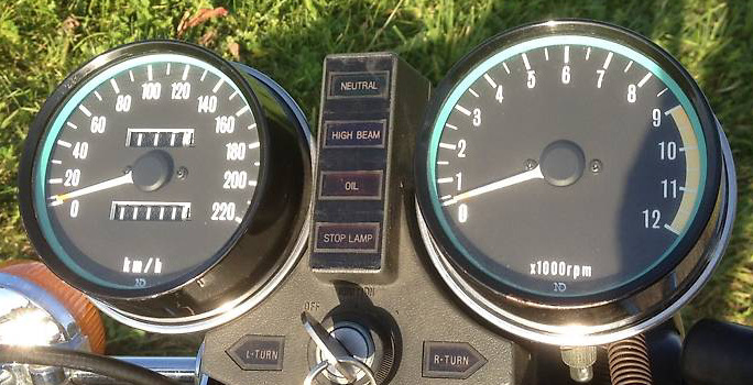

von silviolauer
messgenauigkeit : wie genau ist tacho und drehzahl ?
zb : Kawasaki KZ650 B2 1978
der tacho zeigt ≈ 10 % zuviel an
brauchte elend lange bis mir das klar war :
bis dann vergleich mit "sigma-digital-tacho" und
"geschwindigkeits-messer" am strassen-rand
der drehzahl-messer hingegen zeigt korrekt an
bei genau 5800 u/min das KZ-typische kurze "schöne motoren-heulen"
50 kmh auf dem tacho ist in wirklichkeit 45 kmh
56 kmh auf dem tacho ist in wirklichkeit 50 kmh
80 kmh auf dem tacho ist in wirklichkeit 72 kmh
89 kmh auf dem tacho ist in wirklichkeit 80 kmh
120 kmh auf dem tacho ist in wirklichkeit 108 kmh
134 kmh auf dem tacho ist in wirklichkeit 120 kmh
200 kmh auf dem tacho ist in wirklichkeit 180 kmh
222 kmh auf dem tacho ist in wirklichkeit 200 kmh
kein wunder war ich ein "brems-klotz"
alternativ zu "sigma-digital" :
fahren mit drehzahlen im 5-ten gang als tacho-ersatz
50 km/h = 2500 u/min
80 km/h = 4000 u/min
120 km/h = 6000 u/min
180 km/h = 9000 u/min

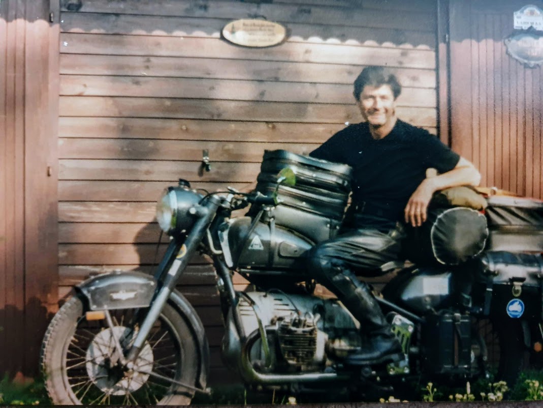

von fritztengler
Ich bin 1990 von Korneuburg bei Wien an einem Tag durch bis Uelzen
in die Lüneburger Heide gefahren, das sind gute 1000 km. Hauptsächlich Autobahn, ständig so um die 90 in der LKW-Spur. Dann noch weiter über DK, S, in die Sowjetunion, über Finnland, Polen, Mähren wieder zurück. Dass ich da einige Defekte hatte, ist klar bei dem alten Eisen: Lockerer Auspuffventilsitz, gebrochener Kickstarter, ausgebranntes Auspuffventil, Batterie verloren. Man muss sich dann nur zu helfen wissen. Aber das ist das Abenteuer, auf einen neueren Töff kann sich jede Oma setzen und den Eletrostarter betätigen.

Verfasst: 23.01.2022 01:08
von Irish
fritztengler hat geschrieben: ↑
22.01.2022 18:40
Ich bin 1990 von Korneuburg bei Wien an einem Tag durch bis Uelzen 1990.jpgin die Lüneburger Heide gefahren, das sind gute 1000 km. Hauptsächlich Autobahn, ständig so um die 90 in der LKW-Spur. Dann noch weiter über DK, S, in die Sowjetunion, über Finnland, Polen, Mähren wieder zurück. Dass ich da einige Defekte hatte, ist klar bei dem alten Eisen: Lockerer Auspuffventilsitz, gebrochener Kickstarter, ausgebranntes Auspuffventil, Batterie verloren. Man muss sich dann nur zu helfen wissen. Aber das ist das Abenteuer, auf einen neueren Töff kann sich jede Oma setzen und den Eletrostarter betätigen.
fritz der tengler
Ich erlaube mir mit grossem Respekt zu sagen: nur wenige in diesem Forum haben je mit einem Oldtimer Motorrad solche Touren gemacht und sich auch nicht durch zimmlich happige Schäden am Motor aus dem Konzept bringen lassen!! Dein Wissen über die Armee Condor ist wie man in deinen Beiträgen unschwer erkennen kann auch auf einem sehr hohen Level!
Gruss Irish
