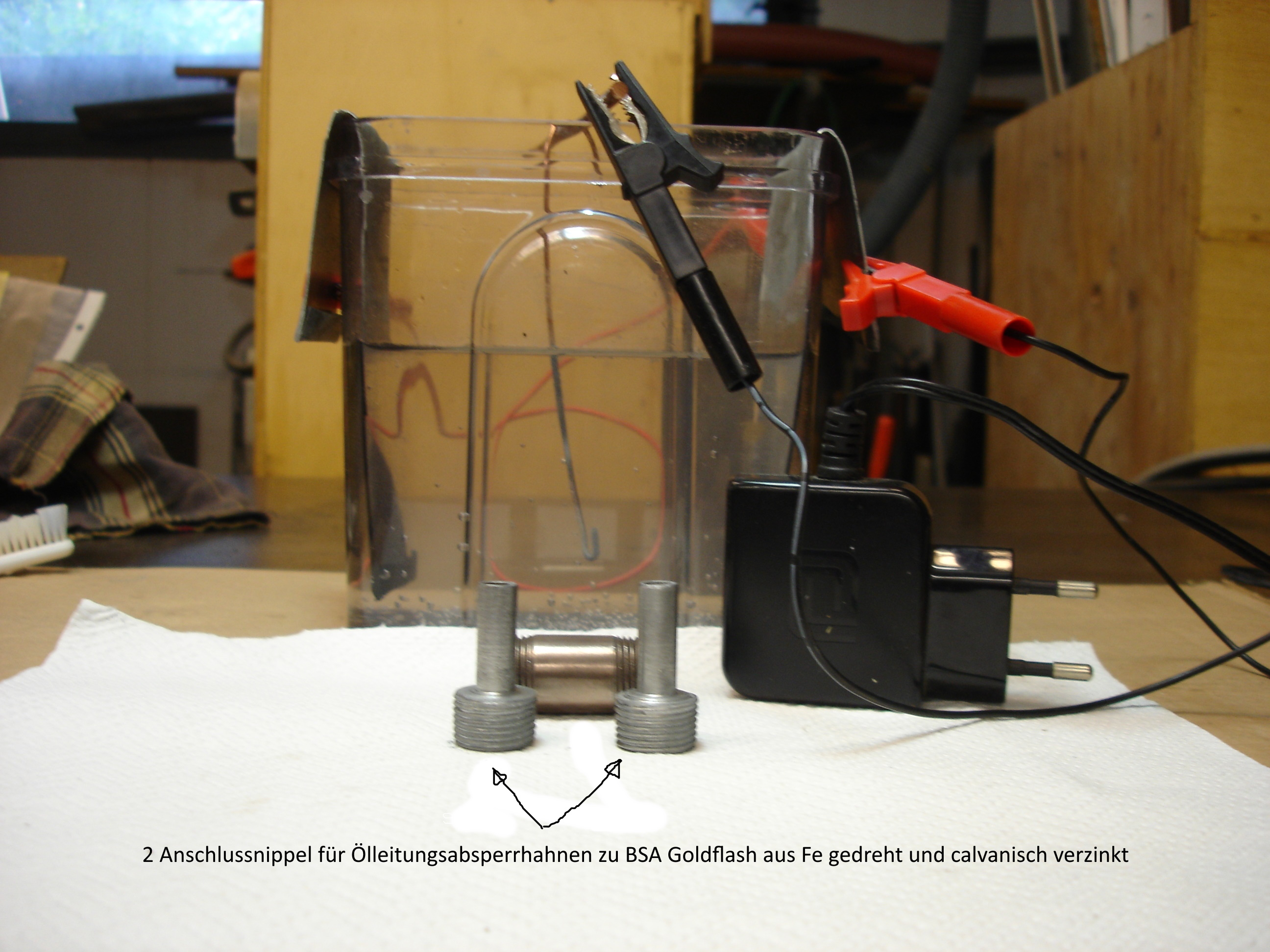

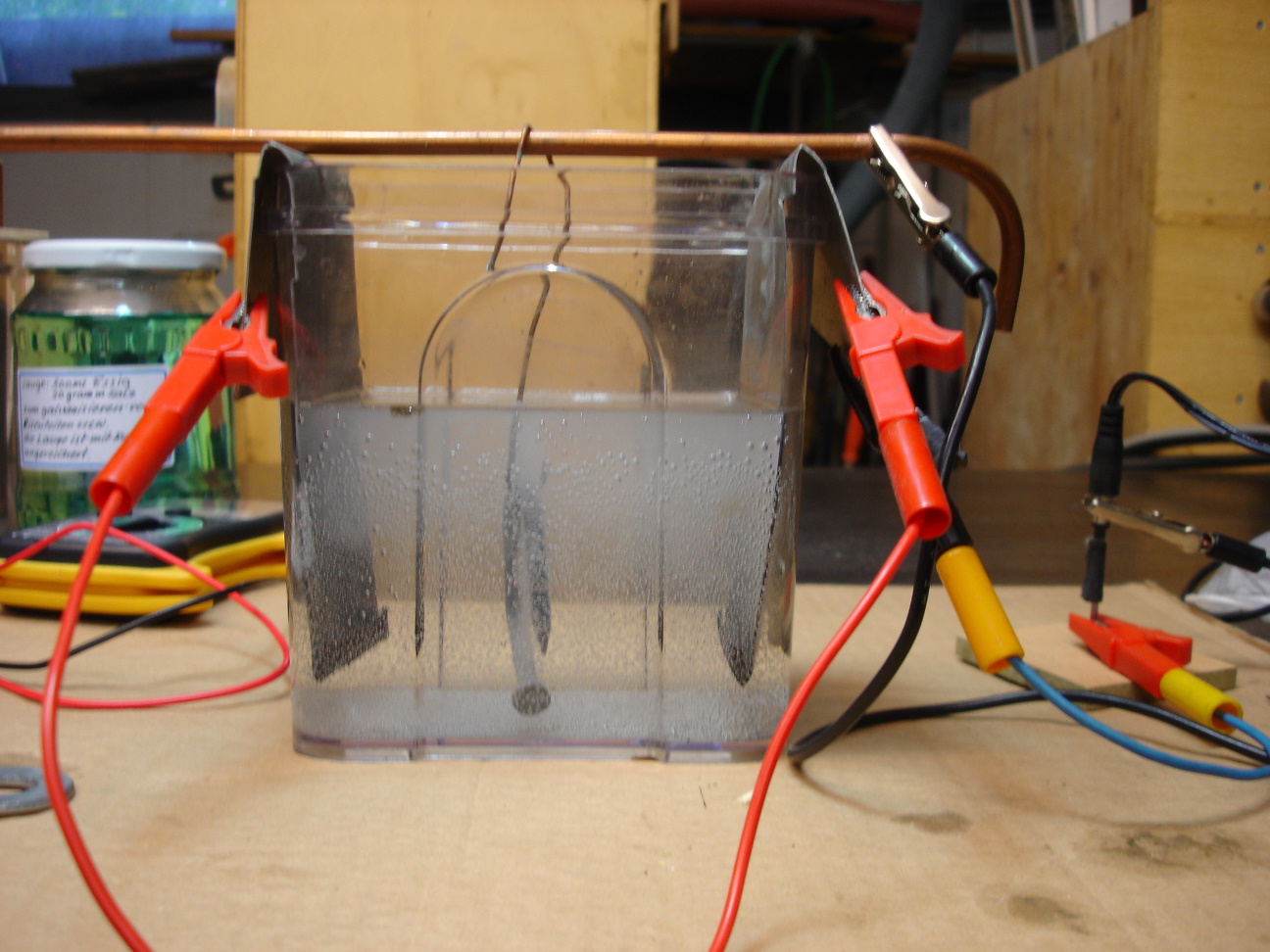

Heute habe ich einen Test gemacht und es funktionierte auf Anhieb, für meine BSA stellte ich zwei Anschlussnippel 3/8-8mm her die ich nun gerne verzinken möchte, Zur Sicherheit verzinkte ich als erstes mal nur einen Nagel und es gelang auf Anhieb, die beiden Nippel werde ich dann nach Abklärung betreffs Festigkeitsverlust durch das galvanisieren verzinken.
Der lange Nagel und die zwei Nippel sind noch unverzinkt der verbogene Nagel ist verzinkt, das Stromgerät ist ein Gleichstrom-Adapter 220V-5Volt 1Amp
Man nehme normalen weissen Essig mische ihn mit 40 Gramm Koch-Salz pro Liter und schütte es in einen Plastikbehälter man stelle zwei Bleche je nach gewünschtem Galvanisiermaterial Kupfer, Zink, Gold, Silber usw. in das Gefäss und reichere die Flüssigkeit damit an anschliessend hängt man das zu galvanisierende Teil in das Gefäss, nimmt einen geeigneten Gleichstromlader, lässt Strom durchfliessen und fertig ist deine Galvanisieranstalt.
Genaueres kann man ohne Probleme im Youtube erfahren.https://www.youtube.com/watch?v=cpbcXNubxug

so, jetzt sind die zwei Anschlussnippel verzinkt es ist gut gekommen die Verzinkung ist einwandfrei. Ich mischte mir zusätzlich ein Elektrolyt für Verkupfern , reicherte sie per Elektrolyse mit Kupfer an und verkupferte einen 3/8" Doppelnippel auch dies ist tadellos gelungen.

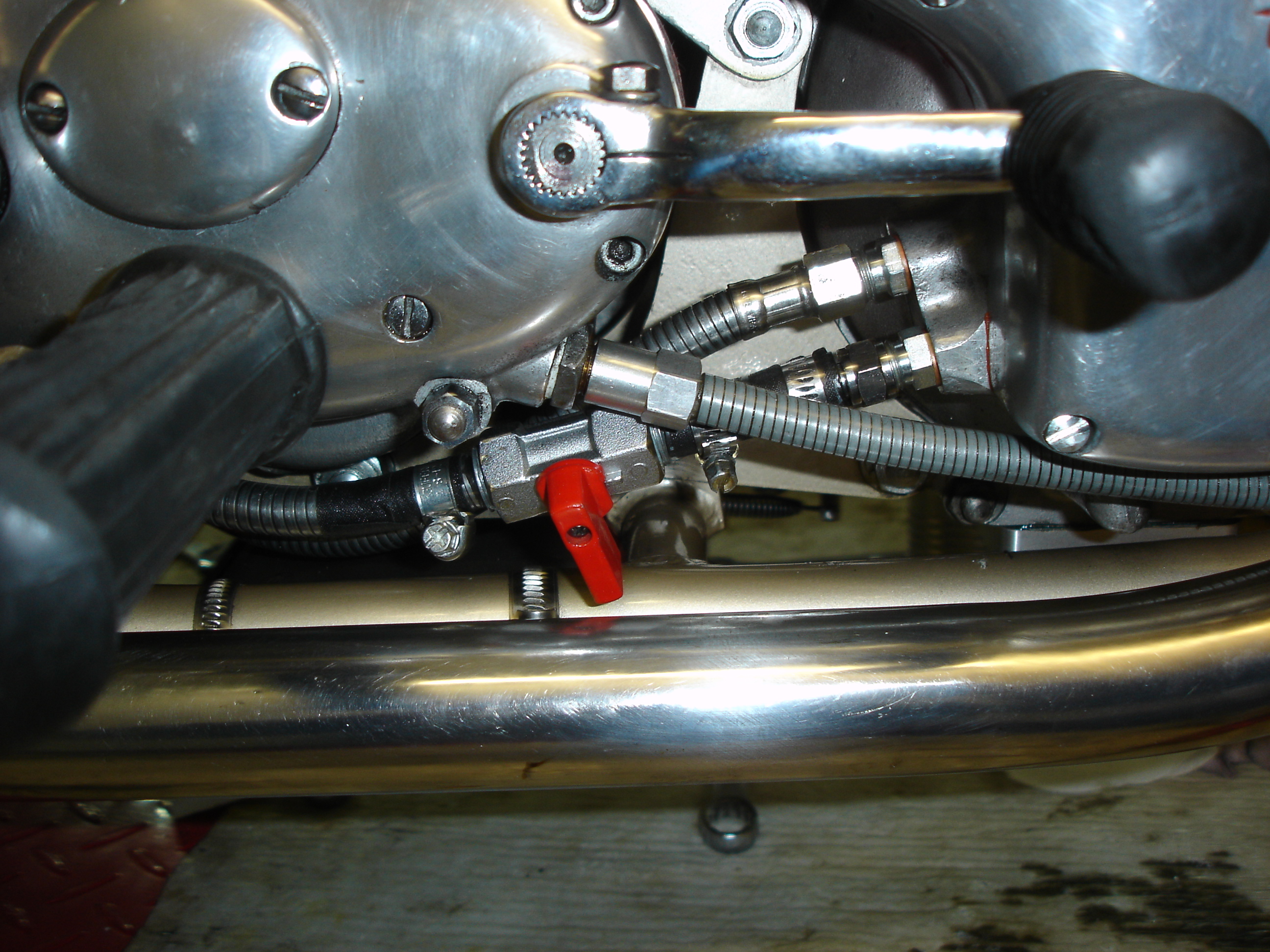

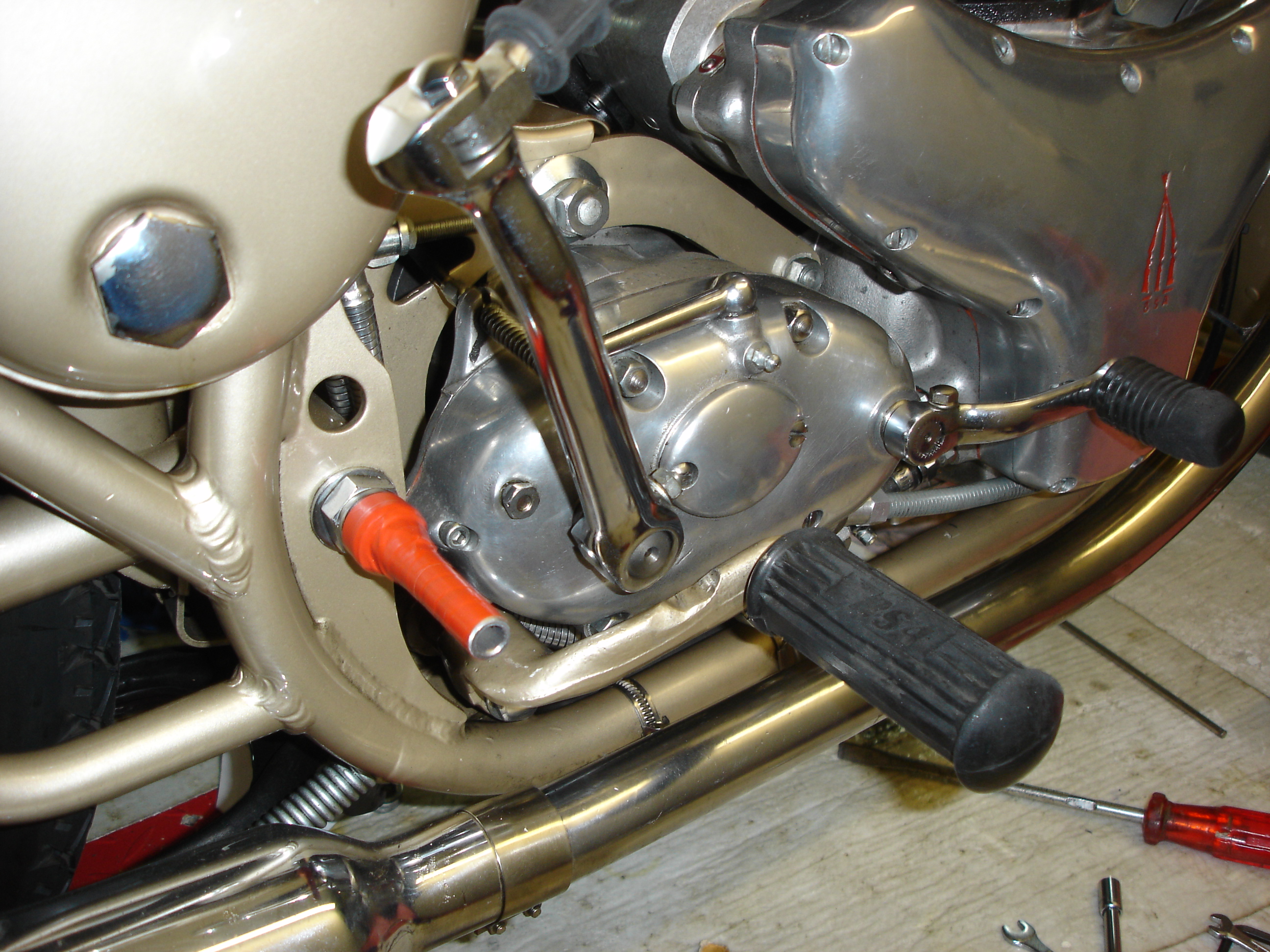

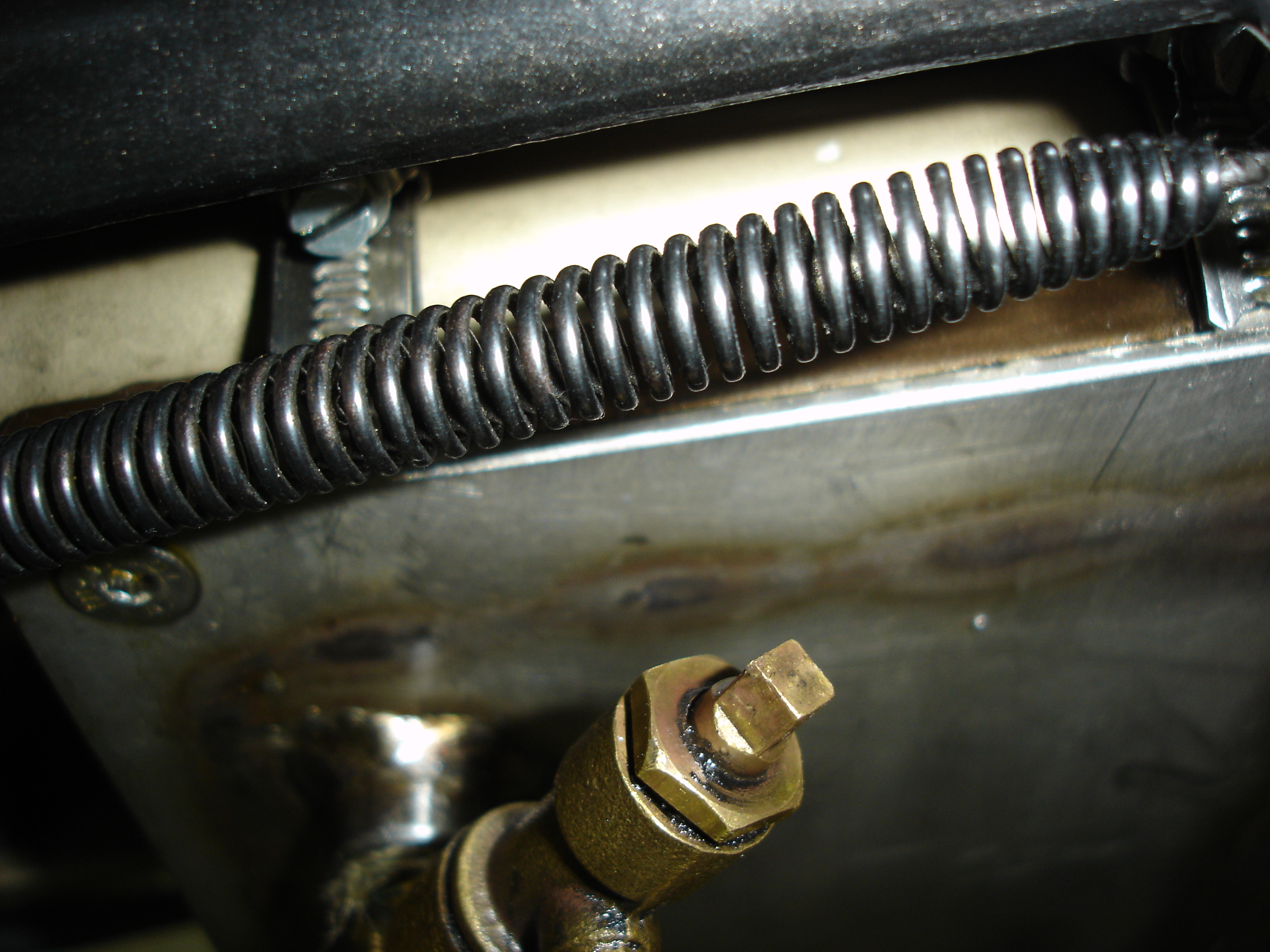

Hier das Resultat von den im Beitrag gezeigten verzinkten Anschlussnippeln ich montierte diese in einen Oelabsperrhahnen welchen ich anschliessend als Wetsumpingbremse in den Oelschlauch bei meiner BSA einbaute.
Als Anlasssicherung dient ein kurzes Gewinderohr es wird von Hand bei der Hinterrad-Federungsachse aufgeschraubt und kann nach öffnen des Hahns ohne Werkzeug wieder weggenommen werden.
Vorher hatte ich ein Rückschlagventil in der Leitung eingebaut, ich traute diesem Ventil nie so ganz und ausserdem war es nie ganz dicht.
Peter
Peter

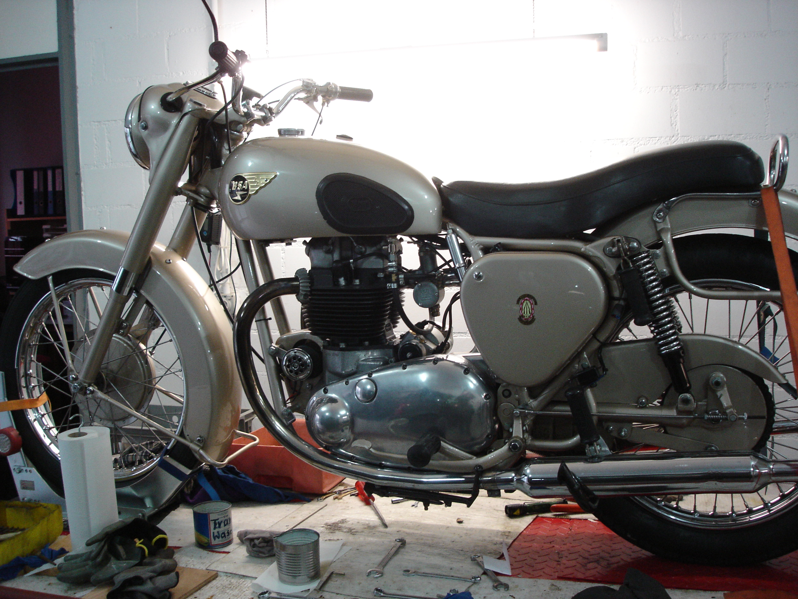

Welche Aufgabe hat an diesem schönen Töff diese weniger schöne Bride am Rahmenrohr unterhalb des Kickstarters?

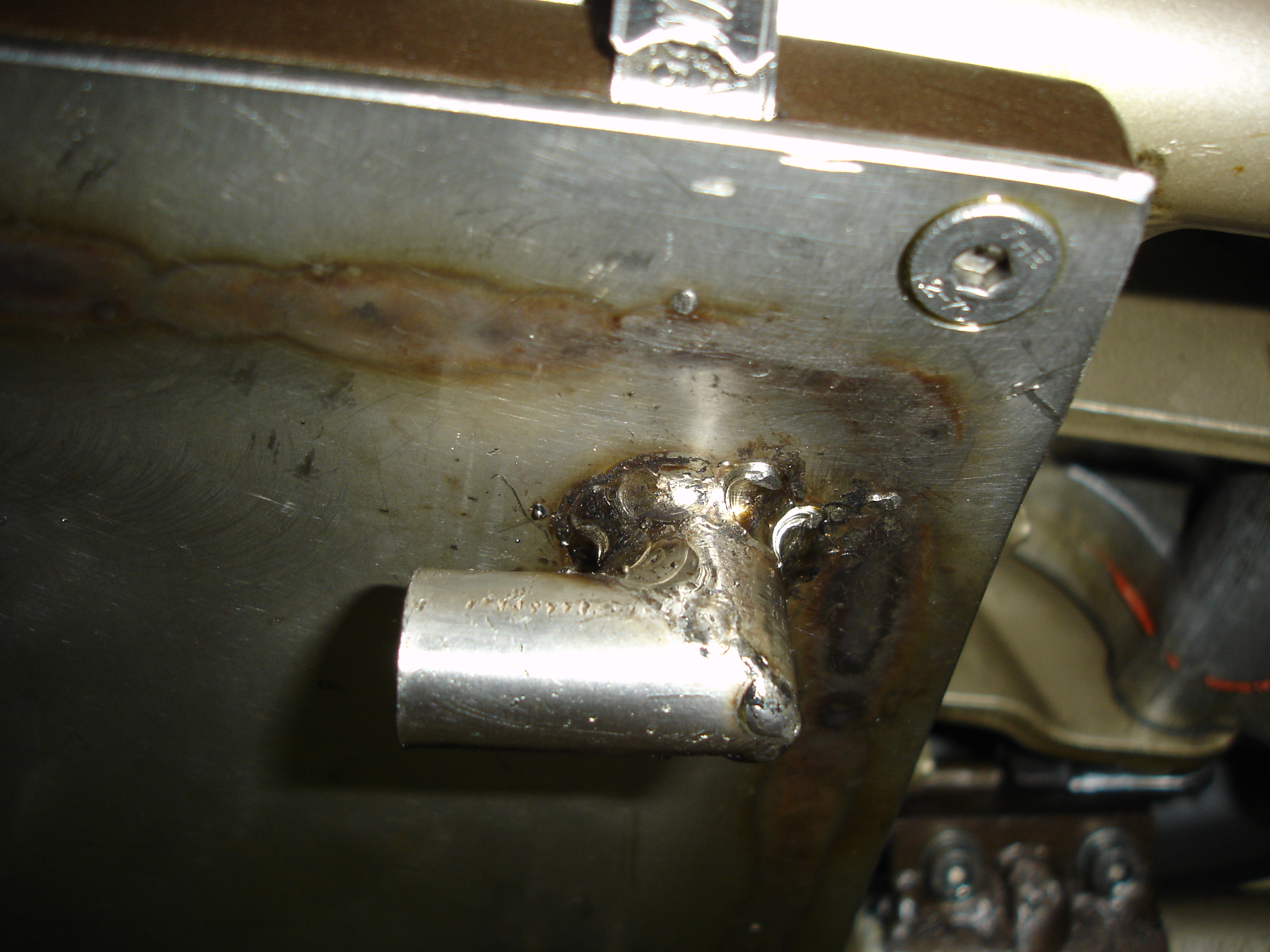

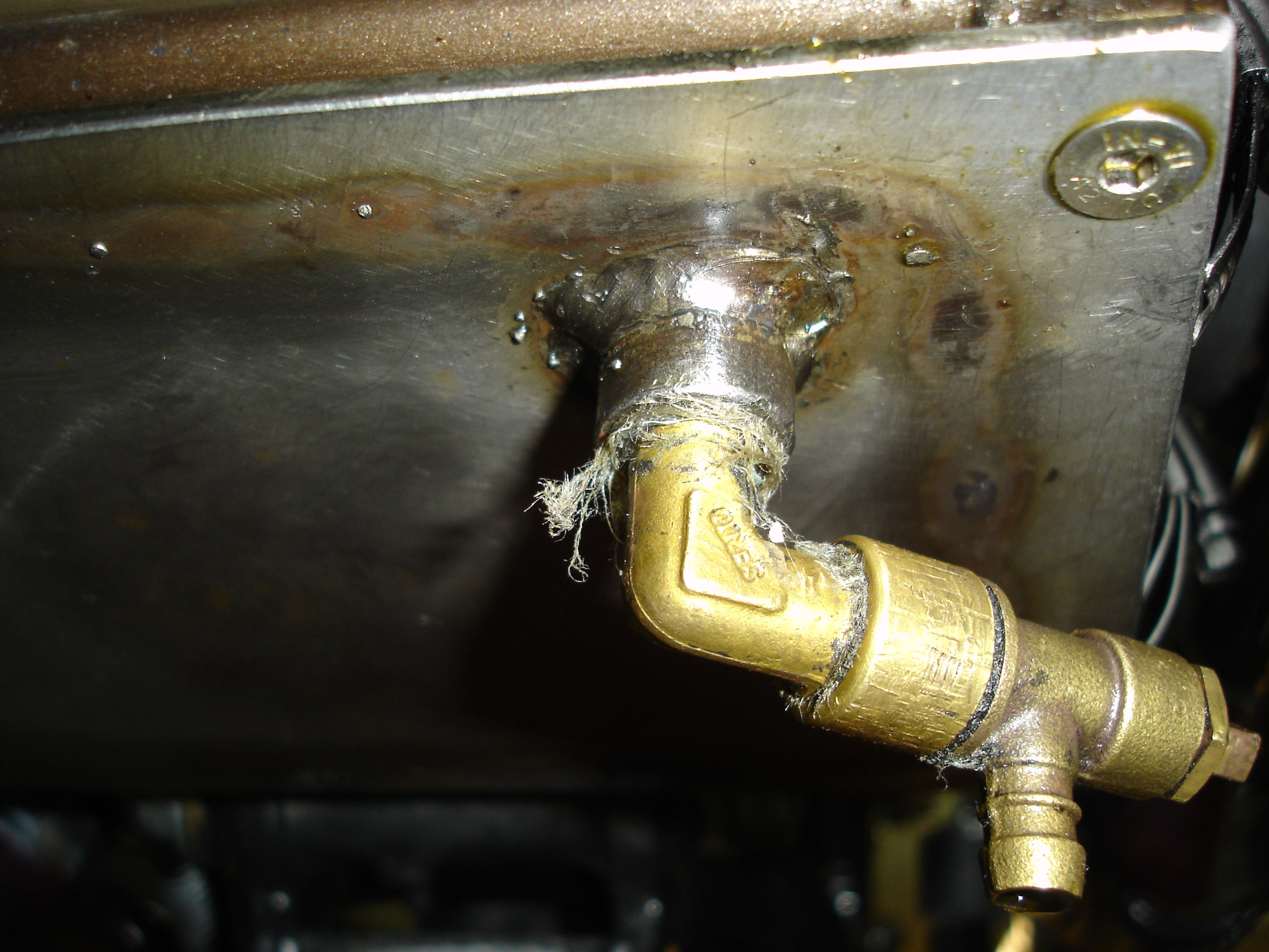

Re: Galvanisieren

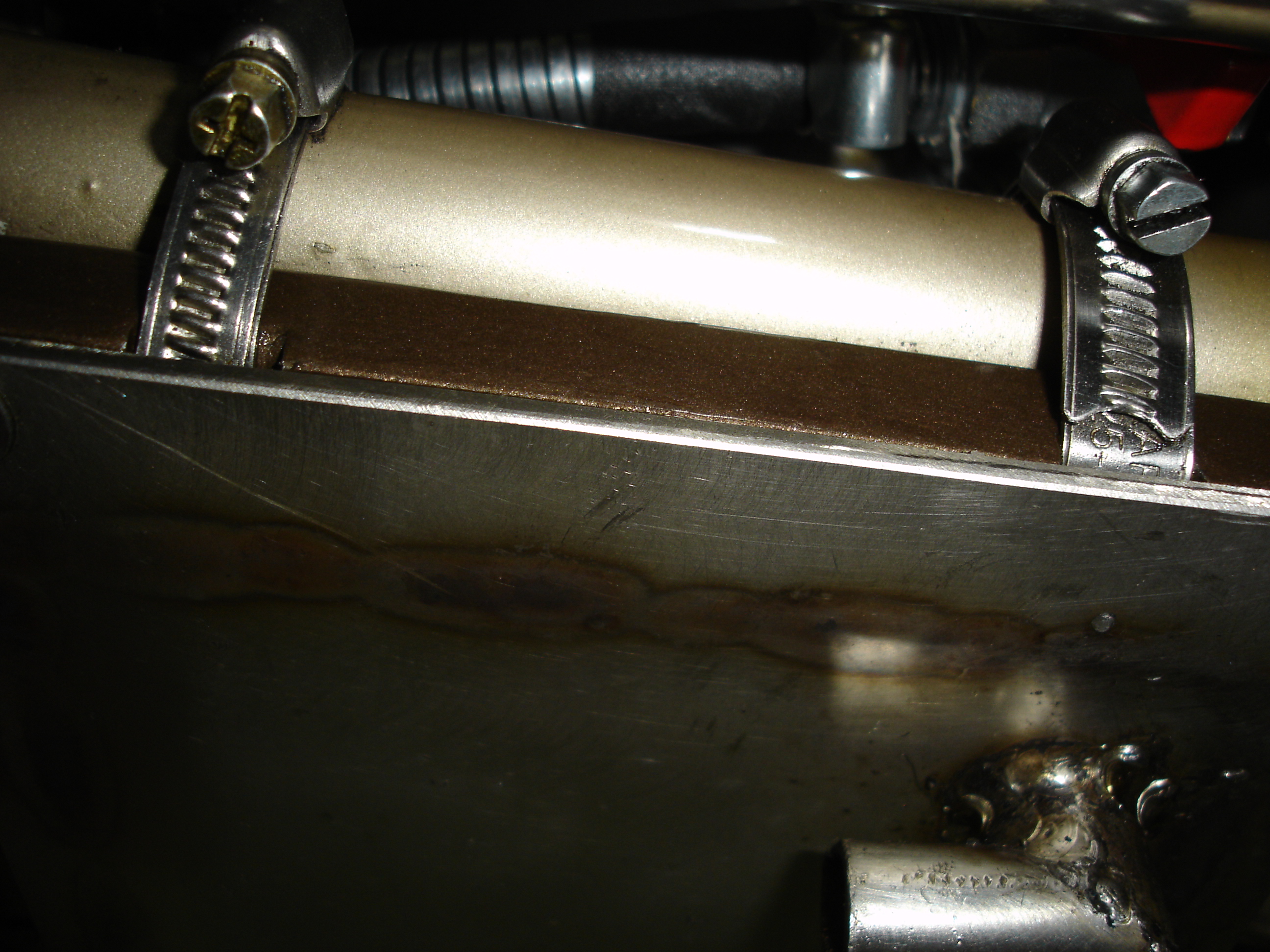

Diese Briden halten einen selbst konstruierten Cr. Behälter für die Aufnahme der Öltropfen die aus der in diesen Behälter geführten Motorentlüftungsleitung kommen. Die Motorgehäuseentlüftung führt normalerweise nach hinten zur Antriebskette dort werden mehr oder weniger Öltropfen ausgespuckt, es schmiert zwar die Kette aber wenn es zu viele Tropfen sind verschmiert es auch das Hinterrad und den Fahrer. Fährt der Besitzer oft mit seinem Bike dann ist das Problem klein fährt er aber Wochen oder Monate nicht ist es aus nachfolgendem Grund grösser: die englischen Motoren haben meistens Trockensumpfschmierung und eine Zahnradpumpe, eine Zahnradpumpe ist nicht 100% dicht somit läuft auch bei Stillstand des Motors etwas Öl in den Trockensumpf wenn auch sehr minim gelangen nach Wochen oder Monaten doch einige Milliliter oder sogar Deziliter in das Motorgehäuse. Fährt er nach längerem Stillstand dann wird dieses Öl zum Teil über die obenerwähnte Entlüftungsleitung ausgespuckt, fährt er in kurzen Abständen dann ist das Problem nicht vorhanden. Früher fuhren die Leute jeden Tag mit dem Motorrad zur Arbeit ergo keine Probleme.
Der Behälter hat zur Druckentlastung einen offenen Überlauf dazu einen etwa halbjährlich zu gebrauchenden Oel-Entleerhahnen ,Ich fahre seit vielen Jahren mit diesem Teil und mein Motorrad ist immer Öltropfenfrei!

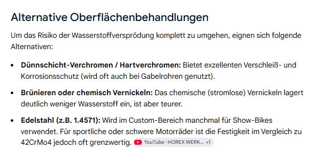

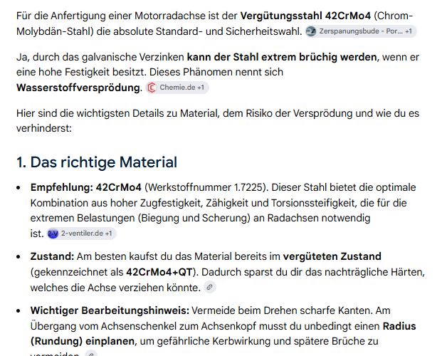

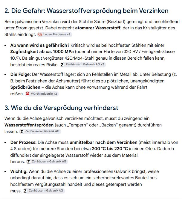

Super, danke für den Beitrag. Wegen der Versprödung: hättet ihr jetzt Bedenken eine selbst hergestellte Radachse zu verzinken?
Gruss!
Gruss!
Re: Galvanisieren
Nachstehend hat mein meistgebrauchter Kollege die KI geantwortet:
Dazu ist noch zu sagen, als Sicherheits relevantes Teil braucht so eine Achse ABE
Gruss Peter
Gruss Peter

Danke Peter. Ich brauche die KI oft, aber sobald man sie in einem Gebiet braucht, wo man selbst Ahnung hat, merkt man wieviel doch falsch daher kommt.
Und eine ABE (was es meiner Meinung nach nur in Deutschland gibt) für ein Ersatzteil für eine Maschine von 1931 ist gut :-D

Wenn das Motorrad Jg. 1931und mir wäre so würde ich betreffs Festigkeit keine Bedenken haben die Achse selbst herstellen und galvanisch verzinken je nach Gewicht und Machart des Göppels würde ich nicht einmal einen allzu hochwertigen Stahl nehmen aber eben nur für mich, mache ich diese Achse für ein Fremdmotorrad oder verkaufe ich das Motorrad dann hätte ich schon etwas Bedenken und würde weder Achse herstellen noch Galvanisieren, denn kommt so ein Oberaffe und fährt mit dem Alteisen Motocross die Achse bricht er stürzt sich zu Tode und hat dazu 10 Kinder und 2 Frauen dann Gnade Gott dem stolzen Hersteller dieser Achse es werden Klagen in Millionenhöhe auf ihn hereinprasseln :-)) aber wie gesagt mir wäre alles Wurscht denn mein Motorrad könnte wieder auf die Strasse und kein Prüfer würde merken wie was wo!
Das schöne ist beim KI Fritzen er gibt oft seine eigenen Suchlinks an und man kann dort ohne Probleme nachschauen.
