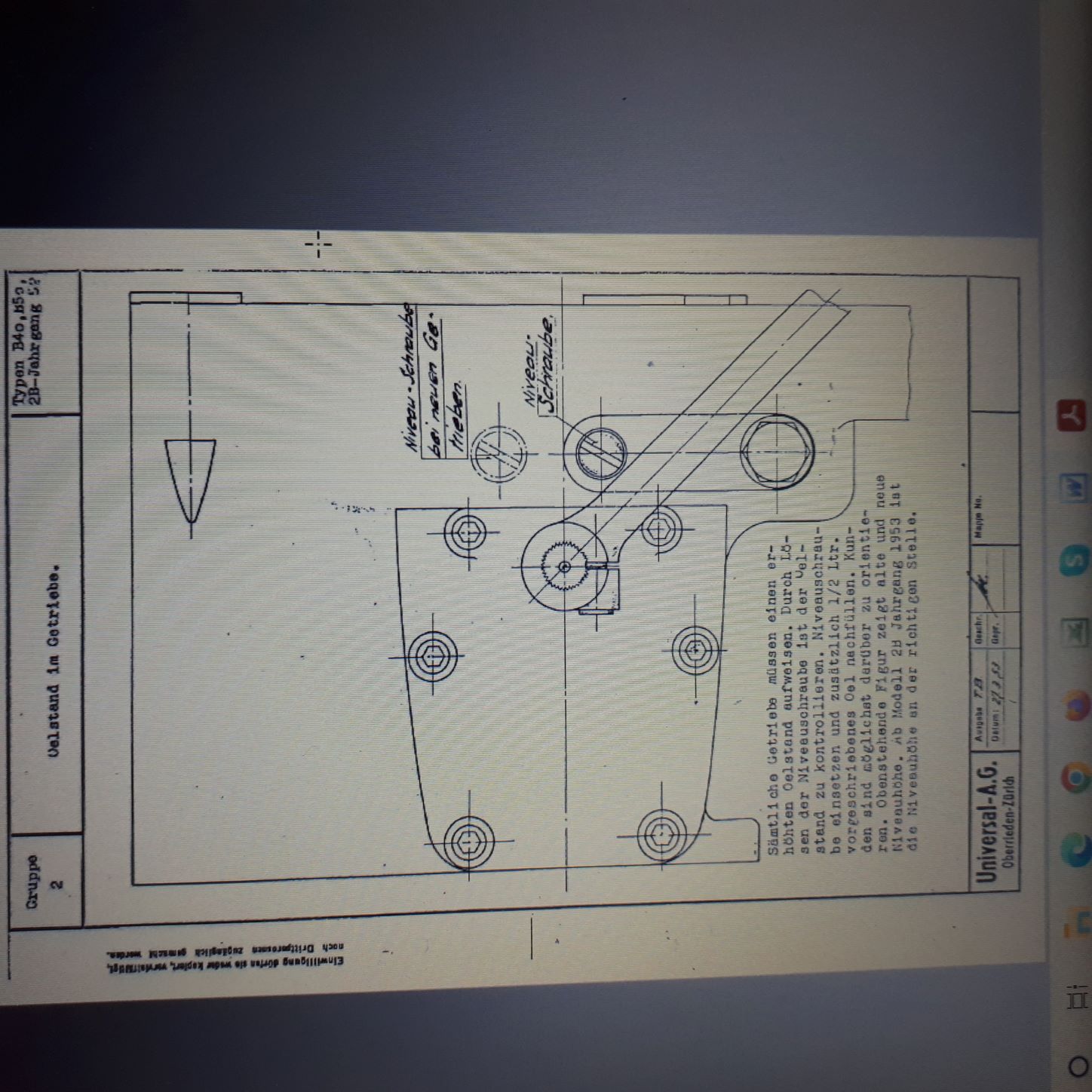

hier mal die Anleitung zum Einbau des Kickstarters
Hab es abfotografiert und hoffe du kannst es so lesen.
Vielleicht musst du da ja nochmal dran.
Es gab dann auch mal eine Händlermitteilung zum Getriebe-Ölstand der älteren B50 vor 53.
Universal hat empfohlen in diese ca. 0,5l mehr einzufüllen.
Mir sagte mal jemand das wäre doch nicht so gut, es läuft dann doch wieder raus.
Wie ist hier eure Erfahrung.
Grüße
Gerri
Kickstarter einstellen (1).jpg (2.58 MiB) 13134 mal betrachtet
Ölstand B50.jpg (2.23 MiB) 13134 mal betrachtet
