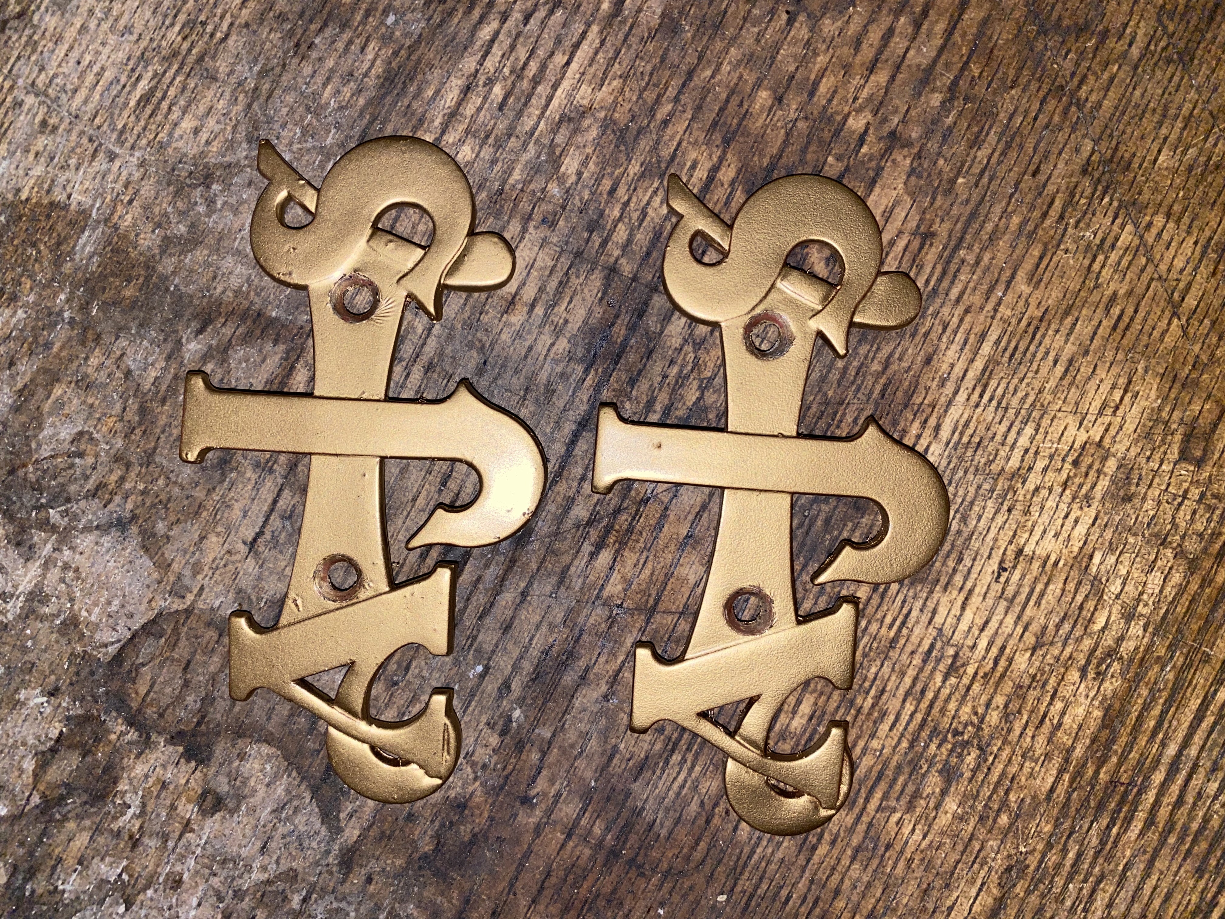

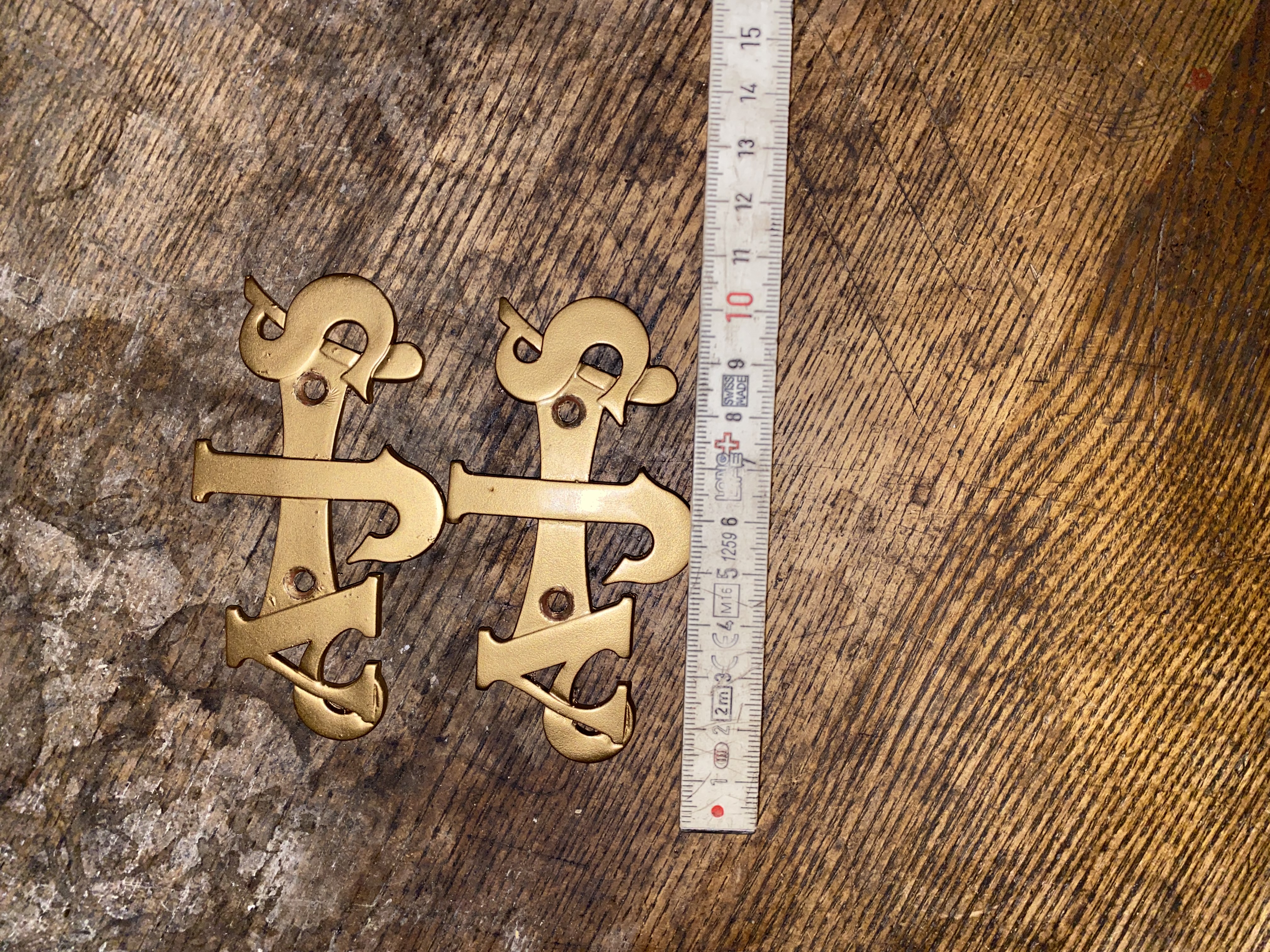

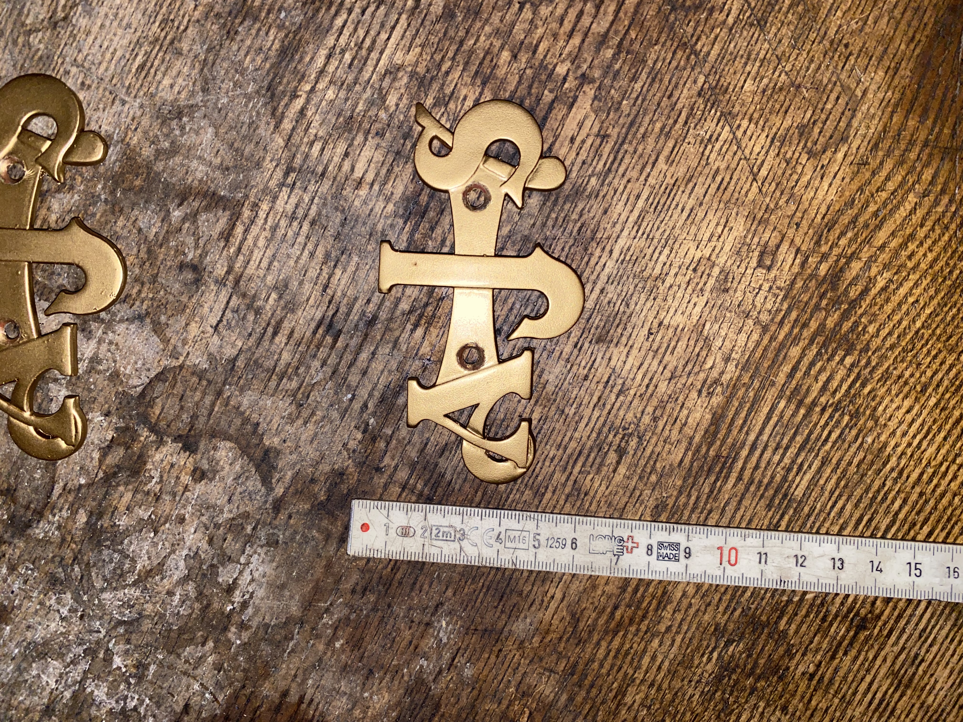

Hallo zusammen
Weis jemand wo oder wie ich solche Tank Embleme wieder schön vergolden / eloxieren kann.
Die Embleme wurden leider mit Goldener Farbe bemalt (Spreydose)
Ich habe auf der Rückseite die Farbe einwenig abgekrazt und das Metall sieht Alufarbig aus (nicht magnetisch).
Falls jemand solche Embleme hat, hätte ich selbstverständtlich intresse ;-)
Ich bedanke mich für jeden Ratschlag.
Liebe Grüsse
Ueli Schüpfer

Solche embleme sind meist aus zink- oder aluminiumdruckguss hergestellt. Eloxieren geht nur bei aluminium, und sehr wahrscheinlich nicht gut auf gussteilen. Zink oxidiert und wird stumpf, und sieht aus wie Blei.
Ich würd farbe nie abkratzen, die chräbeli kriegst du nie mehr aus dem emblem. Besser ist chemisch ablösen.
Spraydosenfarbe geht meist ganz leicht ab mit aceton. Aber nicht eintauchen in aceton, sondern abwischen (manchmal kann so der originallack unter sprayfarbe erhaltenbleiben).
Wenn du vergolden willst, hast du die gleichen vorbereitungsaufgaben wie für verchromen, nur dass das grundmaterial sehr weich ist und leicht oxidiert.
Goldene embleme sind häufig auch nicht gold, sondern 'vermessingt'... vielleicht ist das eine Alternative?

Danke Sw1ssdude für deine Nachricht.
Ich werde die Farbe nun mal vorsichtig entfernen.
Kennst du ein Unternehmen welches vermessingt?
Eine Offerte für das Vergolden (24 Karat) habe ich bereits eingeholt.
